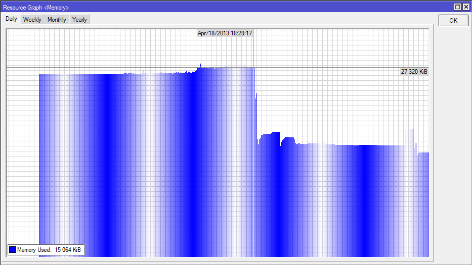

Картуччо Posted April 19, 2013 Author Posted April 19, 2013 Вот что с памятью было до и после вчерашней перезагрузки. Может память битая ? До 128 МБ довольно далеко. Вставить ник Quote

Saab95 Posted April 19, 2013 Posted April 19, 2013 У новых устройств мощность в радио нужно ставить либо manual, либо all rates fixed, если ставите card rates получите максимальную мощность не зависимо от установленного значения. Память не должна так загружаться - значит в чем-то проблема, например с настройками. Вставить ник Quote
Картуччо Posted April 19, 2013 Author Posted April 19, 2013 Да с радио проблем нет. Так как использование внутриквартирное, то да, ставлю all rates fixed и tx power = 15 dBm. Настройки совершенно одинаковые с 751, который работает идеально. Память отжиралась на 6rс13, после отката на 5.24 такого уже нет. Вставить ник Quote
