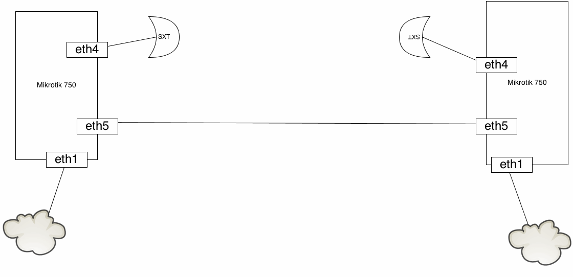

Добрый день. Как реализовывали схему с резервом через радио на микротиках?
Есть пара Mikrotik RB750 и два Mikrotik SXT G-2HnD. Основной линк работает через оптический кабель(порты eth5 ). В случ. его обрыва необходимо включить радио в автоматическом режиме. Особенность(сложность) в том что радио должно "светить" ТОЛЬКО в случ. отсутствия основного линка. Поэтому простого включения RSTP на бридже здесь не достаточно(в этом случ. радио "светит" постоянно).
Порты 5,4,1 объединены в общий бридж. Скрипт вкл./выкл. wlan на SXT работает. Загвоздка с основным алгоритмом проверки основного линка и включение резерва.
Помогите народ советом.
А там в настройка микротика можно прописывать назначение лампочек на роутере так прикрутить к светодиоду релюху и ей включать питание на точки доступа. тоже можно с лампочками на медиаконвертерах.
Можно снимать показатели трафика через сетевые порты, если например за интервал в 20 секунд там низкие показатели то включать питание, подключив радио через RB750UP и запитав от него.
Поднять служебный VLAN в бридже (для пущей правильности), на нем поднять ip, в бридж фильтре для этого нетворка разрешить только eth5 (или можно по vlan id) и по tool netwatch гасить/включать радио. Как то так...
