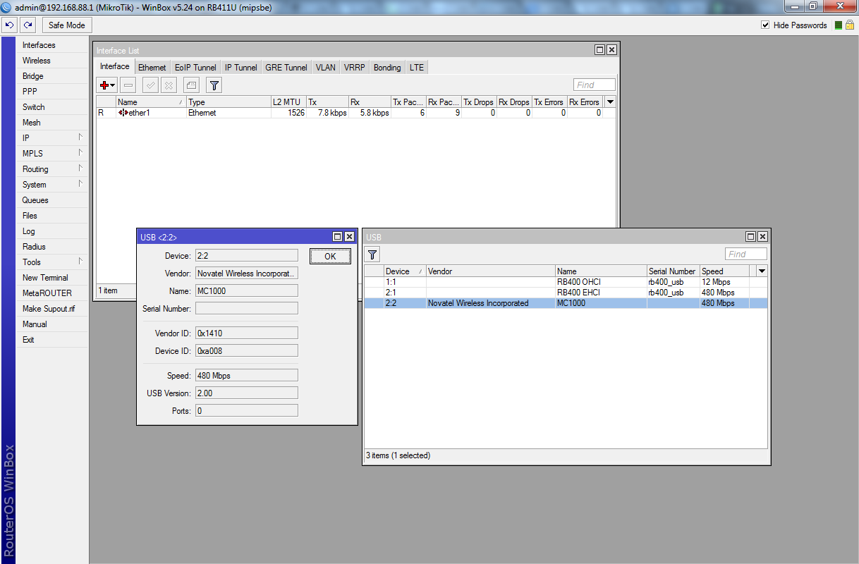

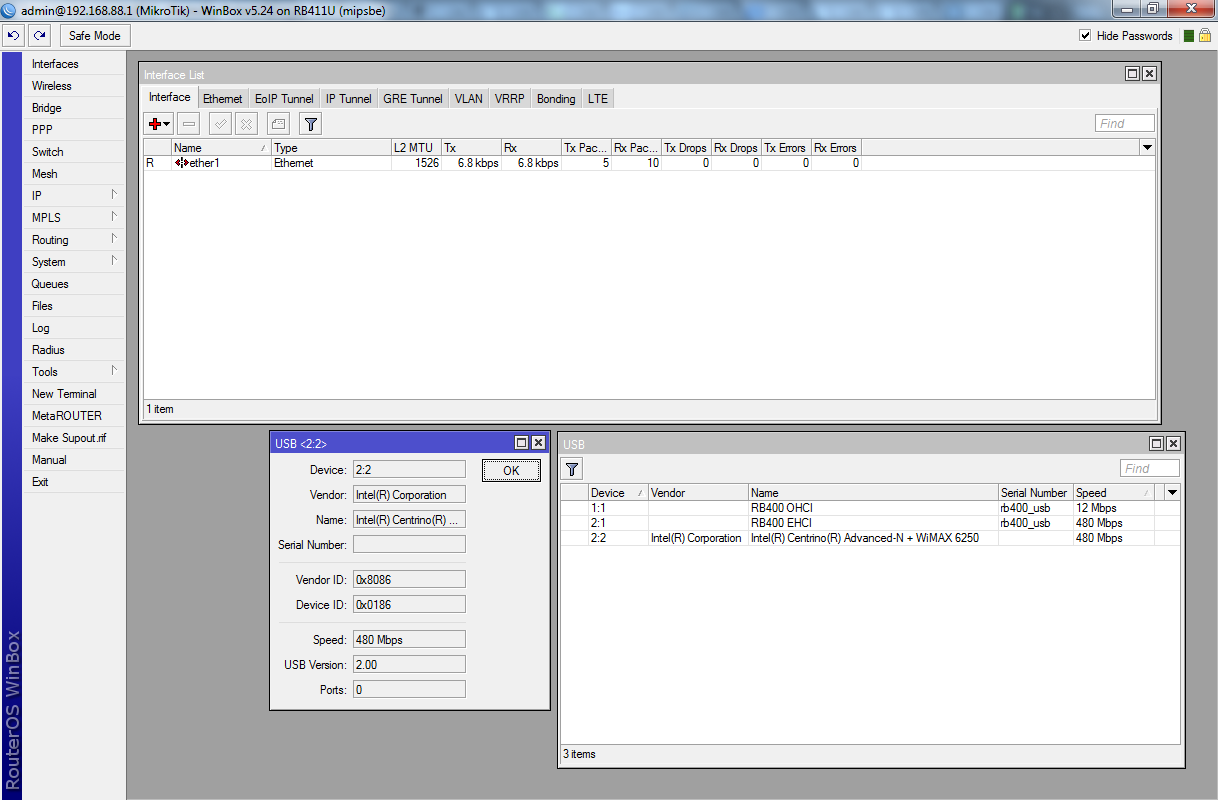

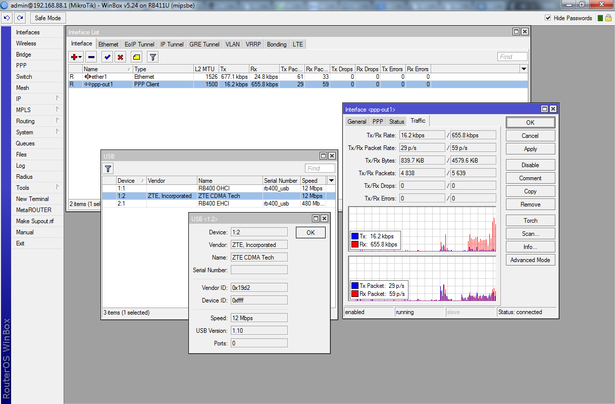

lizardscout Posted April 18, 2013 Posted April 18, 2013 Здравствуйте. Попробовал подключить ZTE AC8710 к RB411U - все заработало отлично. Подключаю карточки Intel 6250 и GOBI1000 - высвечиваются в ресурсах в USB разделе и все. Порты не создаются. Может возможно как то заставить их работать все таки? Скрины подключений: Вставить ник Quote
Atman Posted April 18, 2013 Posted April 18, 2013 вот список поддерживаемого оборудования http://wiki.mikrotik.com/wiki/Supported_Hardware Вставить ник Quote
lizardscout Posted April 18, 2013 Author Posted April 18, 2013 вот список поддерживаемого оборудования http://wiki.mikrotik.com/wiki/Supported_Hardware Этот список я видел. Хотелось бы что-нибудь посуществу вопроса услышать. Как включить порты на модемах? Вставить ник Quote
Atman Posted April 18, 2013 Posted April 18, 2013 (edited) вот список поддерживаемого оборудования http://wiki.mikrotik.com/wiki/Supported_Hardware Этот список я видел. Хотелось бы что-нибудь посуществу вопроса услышать. Как включить порты на модемах? Применяйте поддерживаемое оборудование, например карты сиерра MC 8781. если в интерфейсе не появился ppp клиент, то карта не поддерживается, или не рабочая. Edited April 18, 2013 by Atman Вставить ник Quote
Saab95 Posted April 18, 2013 Posted April 18, 2013 Попробуйте самую последнюю версию 6.х залить, возможно туда уже добавили ваше оборудование. Вставить ник Quote
lizardscout Posted April 18, 2013 Author Posted April 18, 2013 Попробуйте самую последнюю версию 6.х залить, возможно туда уже добавили ваше оборудование. Пробовал - не помогло Вставить ник Quote
Sonne Posted April 21, 2013 Posted April 21, 2013 Микротик ПРИНЦИПИАЛЬНО не поддерживает никакие WiMAX модемы и карты, в частности Intel 6250. Добавить поддержку новых 3G карт можно если долго и нудно просить на форме микротика добавить поддержку http://forum.mikrotik.com/viewtopic.php?f=7&t=45050 http://forum.mikrotik.com/viewtopic.php?f=3&t=39150 Если за два года не добавили, то вряд ли когда либо сделают. Вставить ник Quote
