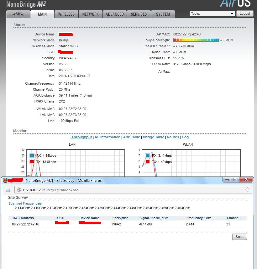

mig192 Posted May 26, 2013 Author Posted May 26, 2013 Уфф, наконец то поднял линк, в режиме AP-ST WDS, проблема в том что Airview не запускается, чтобы посмотреть частоты.. Скажите пожалуйста по инструменту Site Survey в списке Tools что нибудь можно судить? К слову там у меня чисто, что на AP что на Station... Вставить ник Quote

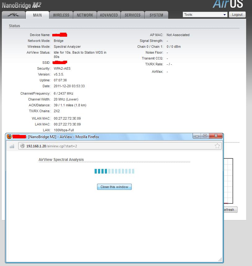

pandel Posted May 26, 2013 Posted May 26, 2013 Airview не запускается Java стоит? все должно запускаться Вставить ник Quote
mig192 Posted May 26, 2013 Author Posted May 26, 2013 (edited) Вот так выглядит страница Main сейчас, господа эксперты - что нибудь можно сказать по нему? Airview не запускается Java стоит? все должно запускаться Да стоит, переставлял несколько раз уже, думал проблема в ней, все равно не запускается.. сейчас покажу скрин как выглядит запуск Edited May 26, 2013 by mig192 Вставить ник Quote
mig192 Posted May 26, 2013 Author Posted May 26, 2013 ВОт на этом зависает прогресс, т.е вот это окошко вылазит и все ' alt=''> а это главная Main Вставить ник Quote
NewUse Posted May 26, 2013 Posted May 26, 2013 ЭирВью ожно запускать только на локально конце. Вставить ник Quote
mig192 Posted May 27, 2013 Author Posted May 27, 2013 ЭирВью ожно запускать только на локально конце. Немного непонял,имеете ввиду только со стороны своей части моста? я так и делаю, запускаю со станции Вставить ник Quote
NewUse Posted May 27, 2013 Posted May 27, 2013 имеете ввиду только со стороны своей части моста? Да, значит, проблема с ОС, попробуйте с другой, у меня даже из под линукс х86_64 работает.... Запускайте из-под фаер-фокса и убедитесь, что разрешены всплывающие окна. Вставить ник Quote
