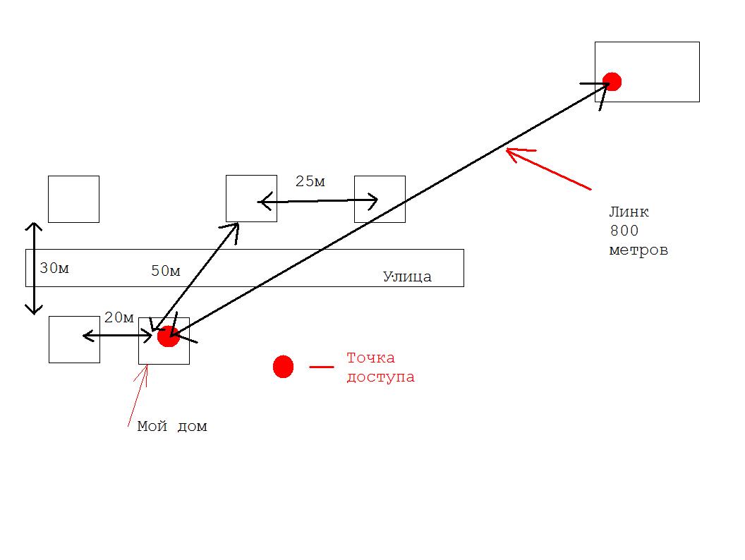

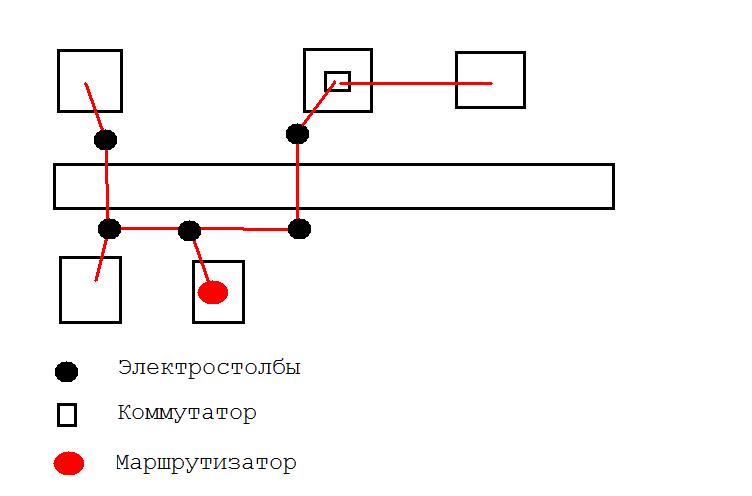

mig192 Posted April 17, 2013 Posted April 17, 2013 Приветсвую Вас Уважаемые пользователи форума! Планирую провести инет по WiFi технологии в частный сектор себе и еще 4 соседям. Проблема в том что нет опыта, с WiFi как и с сетями никогда не работал, но инет нужен как воздух.. Расстояние от точки подключения к инету до меня около 800 метров, есть видимость (проблем нет), канал 25 мбит (тариф) Пригалаю схематичную карту расположения: Сейчас на этапе разработки топологии и заказа оборудования Что мне необходимо: 1) Справедливое разделение скорости (шейпинг), т.е вся пропускная способность разделяется на число активных пользователей 2) Надежность Что планирую: 1) создать мост на Ubiquti NanoBridge M2 до своего дома 2) поставить машрутизатор Mikrotik RB750GL 3) Развести по соседям витой парой FTP по столбам ( у 2 соседей слева поставить 1 коммутатор дешевый) Вот примерно схема: вопрос с витой парой по столбам согласован беспроводной мост на свой страх и риск ( стоит ли опасаться?) Пожалуйста оцените задумку, если это бред и так не делается, прошу объяснить как делать, и посоветовать правильное ли оборудование (мб дешевле есть варианты)? По поводу витой пары до клиентов - просто оценил, и получается дешевле и проще прокидывать витухой, чем городить по Wifi подключение клиентов на таком расстоянии. Буду рад любым конструктивным коментариям, спасибо! Вставить ник Quote
rc7 Posted April 17, 2013 Posted April 17, 2013 2 локи вам хватит за глаза. Там распределяйте как хотите, шейпить можно чем душе угодно. Зачем создавать тему? Инфы море. Вставить ник Quote
mig192 Posted April 17, 2013 Author Posted April 17, 2013 2 локи вам хватит за глаза. Там распределяйте как хотите, шейпить можно чем душе угодно. Зачем создавать тему? Инфы море. сколько максимум смогут прокачать 2 локи на таком расстоянии, хотелось бы с заделом на будущее, а с надежностью как? Просто нанобриджи уже зарекомендовали себя на конкретном опыте (не моем).. Вставить ник Quote
sokrat Posted April 17, 2013 Posted April 17, 2013 2 локи вам хватит за глаза. Там распределяйте как хотите, шейпить можно чем душе угодно. Зачем создавать тему? Инфы море. (не моем).. Так не у твоЁм и спроси, хоть па пальцах покажут. А тут инфы море, но читать нуно, а ЛЕНЬ. Вставить ник Quote
mig192 Posted April 17, 2013 Author Posted April 17, 2013 sokrat я Вас понимаю, бесят дилетанты которые ничего не знают, не пользуются поиском и плодят ненужные темы, но вот конкретную инфу по локам, по производительности на таком расстоянии я не нашел, а также о том будут ли нормально работать по причине широкой диаграммы направленности и при неизвестной зашумленности эфира, буду рад если ткнете носом) Вставить ник Quote
NewUse Posted April 17, 2013 Posted April 17, 2013 2х-локоМ5 порядка 60Мбит должны получить Вставить ник Quote
Pushadj Posted April 18, 2013 Posted April 18, 2013 (edited) уберайте витую пару...! от неё на столбах только геморой поставне наностанцию и всем клиентам локи Edited April 18, 2013 by Pushadj Вставить ник Quote
Saab95 Posted April 18, 2013 Posted April 18, 2013 Канал сделайте на 2-х Mikrotik SXT Lite5, у себя дома поставьте Mikrotik OmniTik - он и будет все резать, клиентам SXT Lite5. Вся эта связка без проблем выдаст мегабит 60. А канал на 2-х Lite5 от провайдера передаст 100мбит дуплексом. Вставить ник Quote
BuRG3D Posted April 18, 2013 Posted April 18, 2013 (edited) Канал сделайте на 2-х Mikrotik SXT Lite5, у себя дома поставьте Mikrotik OmniTik - он и будет все резать, клиентам SXT Lite5. Вся эта связка без проблем выдаст мегабит 60. А канал на 2-х Lite5 от провайдера передаст 100мбит дуплексом. Оо OmniTik он ограничивает скорость Wi-Fi и лан портов тоже(по витой паре которая коннектором RJ-45)? Edited April 18, 2013 by BuRG3D Вставить ник Quote
Saab95 Posted April 18, 2013 Posted April 18, 2013 Канал сделайте на 2-х Mikrotik SXT Lite5, у себя дома поставьте Mikrotik OmniTik - он и будет все резать, клиентам SXT Lite5. Вся эта связка без проблем выдаст мегабит 60. А канал на 2-х Lite5 от провайдера передаст 100мбит дуплексом. Оо OmniTik он ограничивает скорость Wi-Fi и лан портов тоже(по витой паре которая коннектором RJ-45)? Да, у него 5 портов. Можно ограничивать. Вставить ник Quote

mig192 Posted April 21, 2013 Author Posted April 21, 2013 уберайте витую пару...! от неё на столбах только геморой поставне наностанцию и всем клиентам локи Вы на своем опыте сталкивались? Объясните пожалуйста по какой причине гемор? Вставить ник Quote
Sipl Posted April 21, 2013 Posted April 21, 2013 Вы на своем опыте сталкивались? Объясните пожалуйста по какой причине гемор? Гроза может уничтожить ваше сеть за 1 сек. поэтому нужно быть осторожным и не поднимать (подвешивать) витую пару по столбам! А закопать витую пару ни как нет возможности? Вставить ник Quote
SSD Posted April 21, 2013 Posted April 21, 2013 Вы на своем опыте сталкивались? Объясните пожалуйста по какой причине гемор? Гроза может уничтожить ваше сеть за 1 сек. поэтому нужно быть осторожным и не поднимать (подвешивать) витую пару по столбам! А закопать витую пару ни как нет возможности? Куда закопать? о_0 Вставить ник Quote
mig192 Posted April 22, 2013 Author Posted April 22, 2013 Вы на своем опыте сталкивались? Объясните пожалуйста по какой причине гемор? Гроза может уничтожить ваше сеть за 1 сек. поэтому нужно быть осторожным и не поднимать (подвешивать) витую пару по столбам! А закопать витую пару ни как нет возможности? Это реально на опыте? Или чисто гипотетически, потому что все так говорят?) Закопать есть возможность, тоже обдумывал этот вариант, если так то как лучше? В гофру или без? на какую глубину?) Пожалуйста те кто удивляется, что такой вариант возможен( в землю имеется ввиду), объясните почему нет? Или опять же потому что все так говорят).. интересует ваш опыт а не догадки из серии "я так не делал но знаю 100% что оборвут кабель лопатой/сгниет в земле через 2 дня/помехи от атомной бомбы вырубят сеть и тд") или страшилки "мне так сказали")) Извиняюсь, мб слишком много сарказма, просто читаешь темы и все пишут одно и тоже (про кабель по столбам/под землю), при этом редко кто подтверждает свои утверждения фактами) Вставить ник Quote
Ferdin Posted April 22, 2013 Posted April 22, 2013 по факту: можешь подвесить но обязательно нужно заземлить витую пару и оборудование и быть готовым к выгоранию портов на коммутаторе. Вставить ник Quote
Vasmer Posted April 22, 2013 Posted April 22, 2013 снегопады и удар молнии рядом может выжигать порты Вставить ник Quote
mig192 Posted April 23, 2013 Author Posted April 23, 2013 В общем проще закопать, думаю взять гофру пластиковую, благо она дешевая, 3-4 руб метр, и в ней где то на 30 см, в ответсвенных местах чуть больше пустить utp outdoor.. посмотрим.. Вот единственное думаю что если где то будет повреждение гофры через отверстие будет собирать воду, тоже не айс(... Вставить ник Quote
Ferdin Posted April 23, 2013 Posted April 23, 2013 (edited) Смотря где копать, могут просто не разрешить. Если для тебя так важны выгорания портов, то лучше это оптику подвесить или закопать -самое надёжное решение. PS. по мне так свечи 5 портовые стоят 200-300 руб и не заморачиваться. Edited April 23, 2013 by Ferdin Вставить ник Quote
NewUse Posted April 23, 2013 Posted April 23, 2013 не гофру, а пнд, выводы герметизировать... Вставить ник Quote
mig192 Posted April 24, 2013 Author Posted April 24, 2013 Смотря где копать, могут просто не разрешить. Если для тебя так важны выгорания портов, то лучше это оптику подвесить или закопать -самое надёжное решение. PS. по мне так свечи 5 портовые стоят 200-300 руб и не заморачиваться. Ну у нас место тихое спокойное, можно сказать богом забытое) так что с этим проблем не будет) Оптика дорого не вариант.. спс, про свичи тоже подумал... Обзвонил все крупные электромагазины у себя в городе, ПНД нет в наличии, только под заказ, есть только ПНД для водоснабжения... а ПВХ гофра как себя поведет под землей и при минусе? мне кажется лопаться будет только так.. Вставить ник Quote
