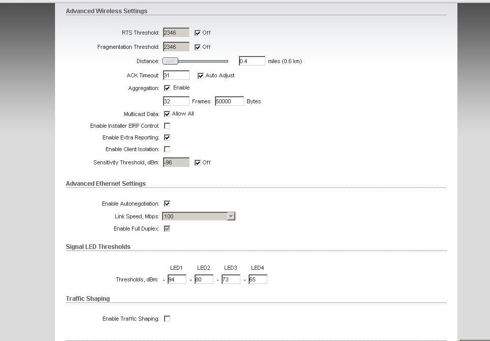

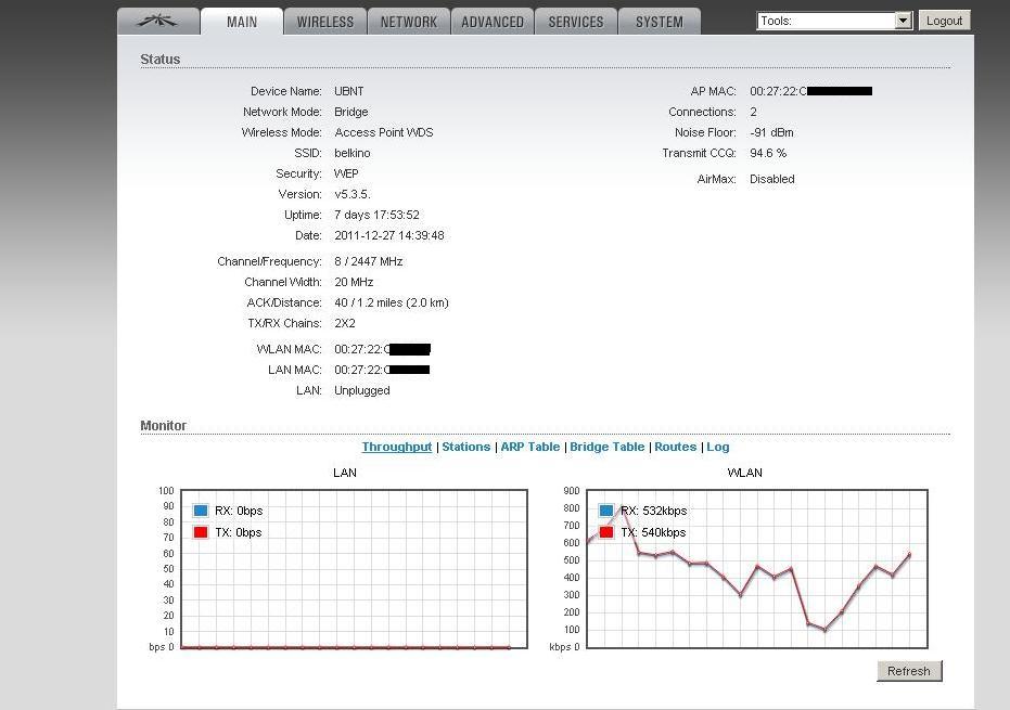

Требуется помощь в настройке AirGridM2+RocketM2
Здравствуйте. Сразу оговорюсь, что являюсь новичком в данной сфере. Перечитал все похожие темы на "наге". Поигрался с настройками, но единственное что удалось - настроить соединение. А вот скорость что-то никак.
Итак суть вопроса.
Есть AirGrid M2 HP 16dBi в качестве раздающего. И Rocket M2 c AMO-2G13 13dBi
Требовалось сделать соединение AirGrid --> Rocket--> клиент (буки,wi-fi роутеры и тд)без DHCP
Настроил все под Access Point WDS с WEP соединением на 20Mhz (пробовал ставить стандартный AP -->Station на 40mhz скорость и сигнал между гридом и рокетом -хороша, но клиентские устройства не могут подключиться к Рокету.)
Выкладываю скрины. Прошу о помощи советом или указаниями по настройке.

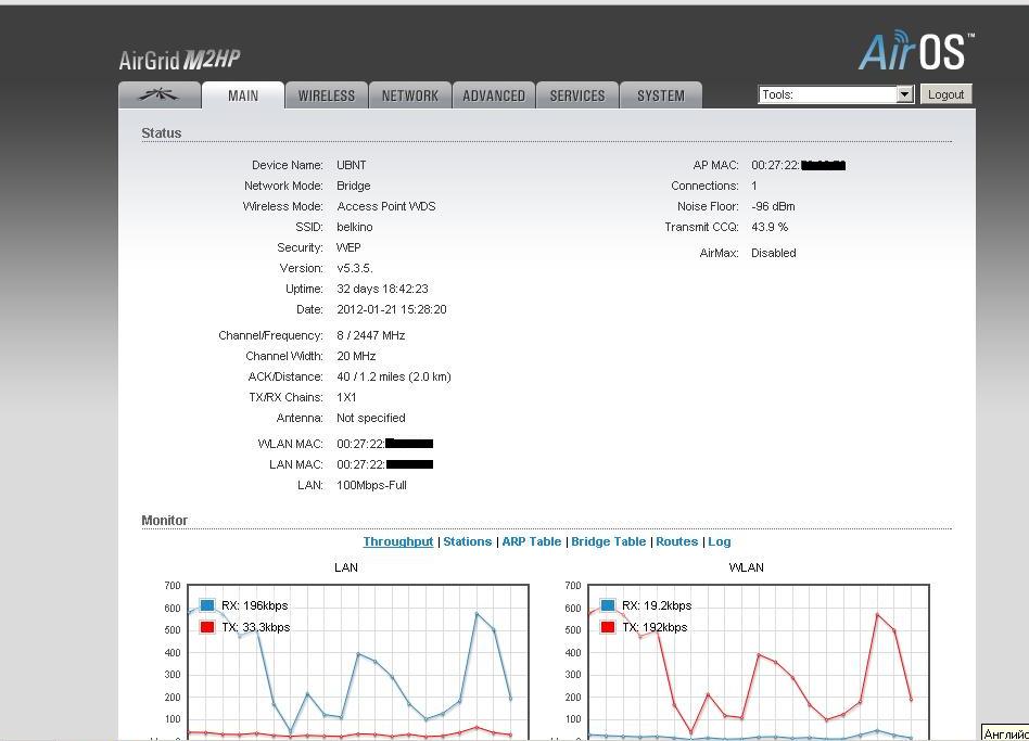

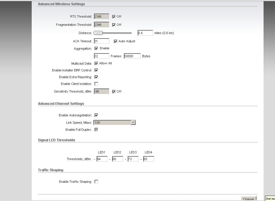

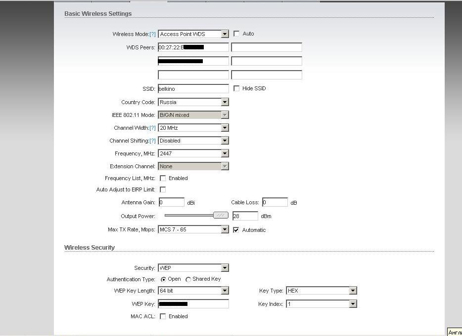

AirGrid M2 HP 16dBi

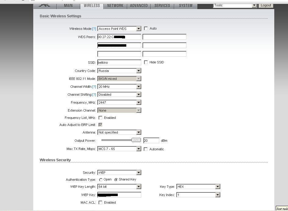

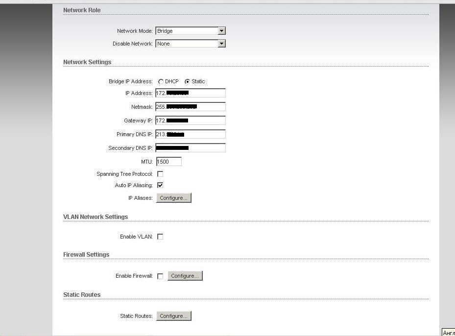

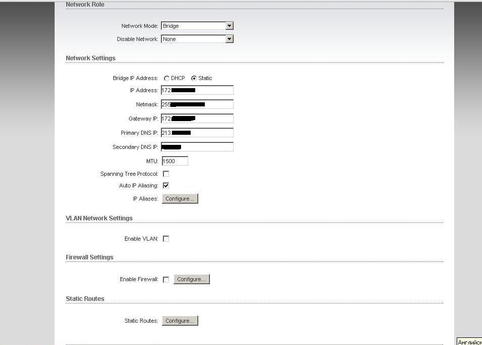

Rocket M2 с AMO-2G13
пока все.
P/s расстояние между Гридом и Рокетом 1.2 км

Если к рокету по мимо грида цепляются еще ноутбуки, и вифай роутеры то скорость 4-5 мбит это нормально.

ммм... А есть вариант настроить сетку такого типа со скоростью хотя бы 12мегабит?
основным условием является возможность прицепки клиентских устройств по wi-fi к Рокету.

Это из разряда фантастики. Купите еще один аиргрид, соедените их точка-точка тогда скорость возрастет, а к рокету цепляйте что хотите.
