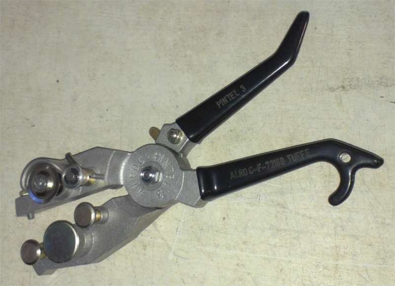

Bachaa Posted April 16, 2013 Posted April 16, 2013 На самый главный вопрос пока никто не ответил. Чтобы равномерно отделить трос о кабеля (если кабель типа-8) то нужно использовать инструмент Pintel-3 http://www.ruscable.ru/info/instrument/permanent/pdf/pintel3_ru_du.pdf Производство франция. Однако в наличии такого инструмента нет, только на заказ. Аналогов для тросовой оптики не видел. А вот когда вы срезали трос, то можно уже работать всеми инструментами, которые вам предлагали, но я уверен, что они у вас есть. Вставить ник Quote

fivtin Posted April 16, 2013 Posted April 16, 2013 (edited) Чтобы равномерно отделить трос о кабеля (если кабель типа-8) то нужно использовать инструмент Pintel-3 купили себе такую вещь - пользуемся и радуемся да и тросокусы все таки лучше чем бокорезы Edited April 16, 2013 by fivtin Вставить ник Quote
dIMbI4 Posted April 16, 2013 Posted April 16, 2013 скажитеесли не сложно, где купили и почем? Вставить ник Quote
fivtin Posted April 16, 2013 Posted April 16, 2013 (edited) продает по-моему только одна компания, координаты по ссылке Bachaa Перманент K&M обошлась что то вроде 500euro (хотя в памяти крутится около 15тыс.руб - надо поискать счёт) и ехало около двух месяцев Edited April 16, 2013 by fivtin Вставить ник Quote
taf_321 Posted April 17, 2013 Posted April 17, 2013 За 500 евров смысла нет в такой хрекновине. Разве что при монтаже трос от кабеля километрами отделять приходится. Вставить ник Quote

Bachaa Posted April 17, 2013 Posted April 17, 2013 Все так браво про ножи пишут. Почему не используете сварки с ручным сведением ? Дешевле ведь! Хороший инструмент стоит ДЕНЕГ. Он увеличивает производительность в разы и снижает травмоопасность. Пока ножом палец не вскроете - не поймете в чем штука. Вставить ник Quote

dIMbI4 Posted April 17, 2013 Posted April 17, 2013 просто пользуйтесь острым качественным сапожным ножом или ножом для линолеума а не дешевым канцелярским. и никогда не режьте на себя. за 5 лет сварки ни разу ни сам, ни мой персонал руки себе не кромсали. по поводу конкретно этого тросотделителя - моя позиция, что будут просто потраченые зря деньги, производительности не увеличит, а таскать лишних полкило - нуегонах. монтажники даже вместо классического miller MSAT (кубик) выбирают прищепку miller MSAT-5, вместо стриппера ACS простой кабификс. опять же масса и удобство пользования. Вставить ник Quote
