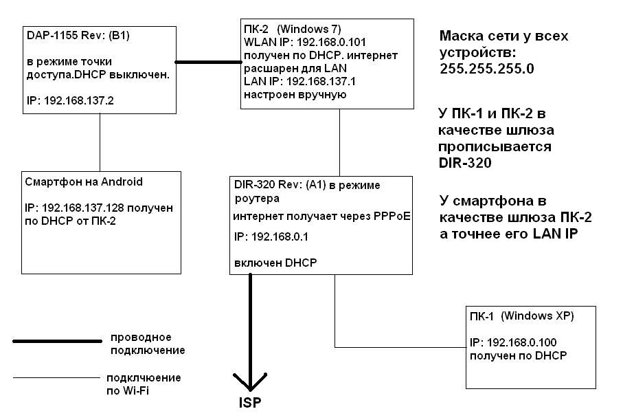

Схема сети на рисунке.Если что не понятно-спросите.Все устройства получают интернет от DIR-320.
Надо сделать так, чтобы с ПК-1 были доступны (можно было подключиться по веб, пинговать) DAP-1155 и её беспроводные клиенты.Сейчас доступен только ПК-2 потому что далее уже подсети разные.Как я понимаю, надо настраивать роутинг НА ПК-2 ? Или ещё и на DIR-320 ? Как это можно реализовать? Желательно средствами Windows.При необходимости можно поставить сервер 2003 или 2008 на ПК-2.

если у вас на пк2 интернет расшарен стандарной фичей виндоус из свойств сетевого подключения - не видите потому что на этом пк работает nat. а зачем у вас трафик хотспота идет через комп?
В том то и дело, что расшарен а то бы я мост сделал.А можно сделать мост, а шарить соединение как то иначе? Или всё равно не заработает? Трафик мониторится на ПК-2.
