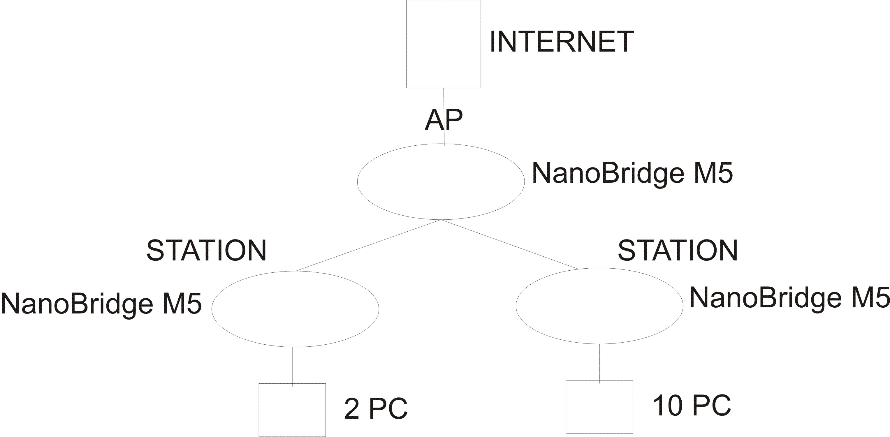

satnet11 Posted April 12, 2013 Posted April 12, 2013 Добрый день, прошу помощи специалиста. Построена сеть точка - точка на двух NanoBridge M5. Расстояние 2 км., Схема такая (роутер - NanoBridge - NanoBridge - роутер) Все отлично работает. Возможно ли добавить еще клиента для раздачи интернета? Как на схеме? Вставить ник Quote
SSD Posted April 12, 2013 Posted April 12, 2013 Добрый день, прошу помощи специалиста. Построена сеть точка - точка на двух NanoBridge M5. Расстояние 2 км., Схема такая (роутер - NanoBridge - NanoBridge - роутер) Все отлично работает. Возможно ли добавить еще клиента для раздачи интернета? Как на схеме? Можно. Вставить ник Quote
satnet11 Posted April 12, 2013 Author Posted April 12, 2013 Добрый день, прошу помощи специалиста. Построена сеть точка - точка на двух NanoBridge M5. Расстояние 2 км., Схема такая (роутер - NanoBridge - NanoBridge - роутер) Все отлично работает. Возможно ли добавить еще клиента для раздачи интернета? Как на схеме? Можно. Думаю поставить Ubiquiti NanoStation M5 Вставить ник Quote
SSD Posted April 12, 2013 Posted April 12, 2013 Добрый день, прошу помощи специалиста. Построена сеть точка - точка на двух NanoBridge M5. Расстояние 2 км., Схема такая (роутер - NanoBridge - NanoBridge - роутер) Все отлично работает. Возможно ли добавить еще клиента для раздачи интернета? Как на схеме? Можно. Думаю поставить Ubiquiti NanoStation M5 Наностейшен лучше базой. У него антенна шире. Вставить ник Quote

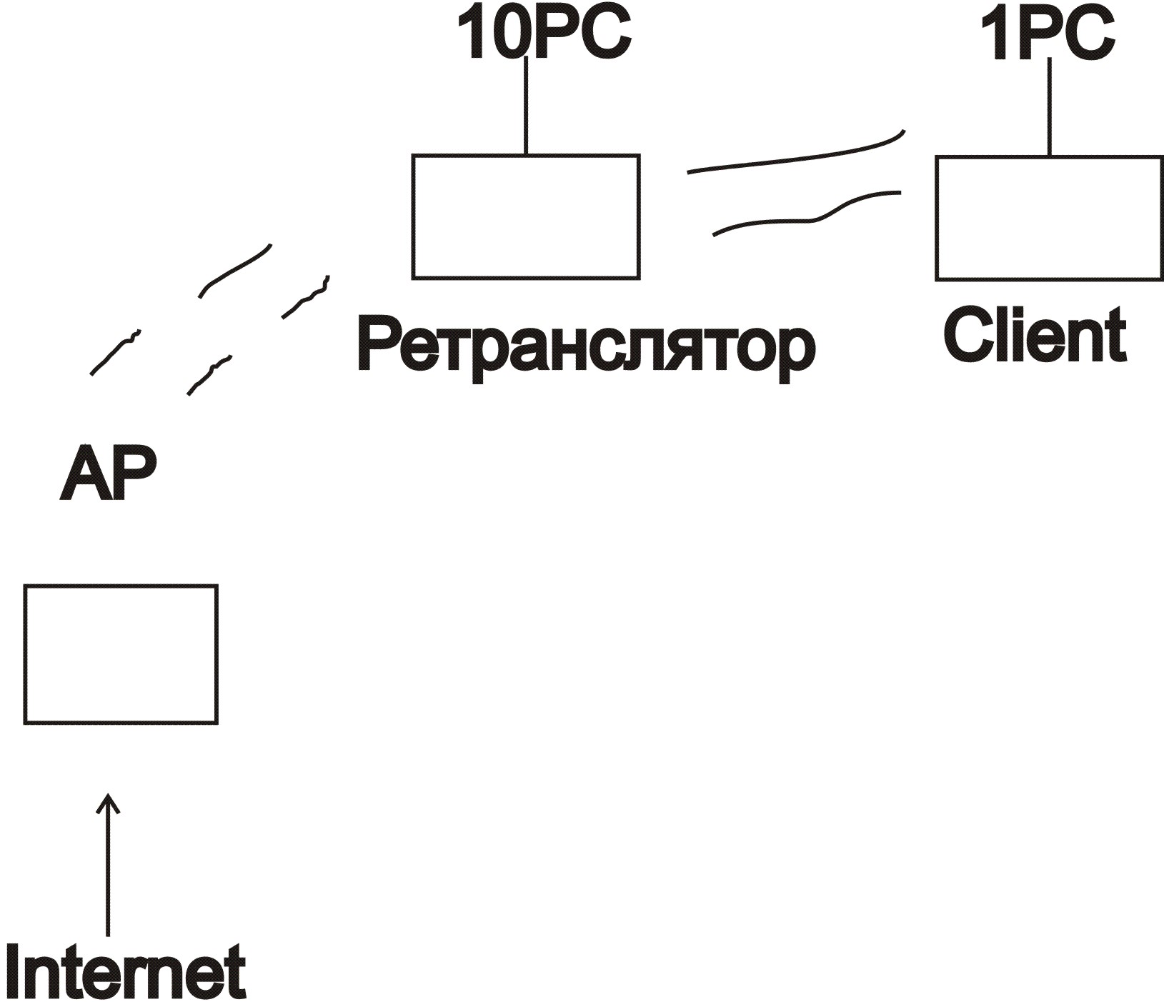

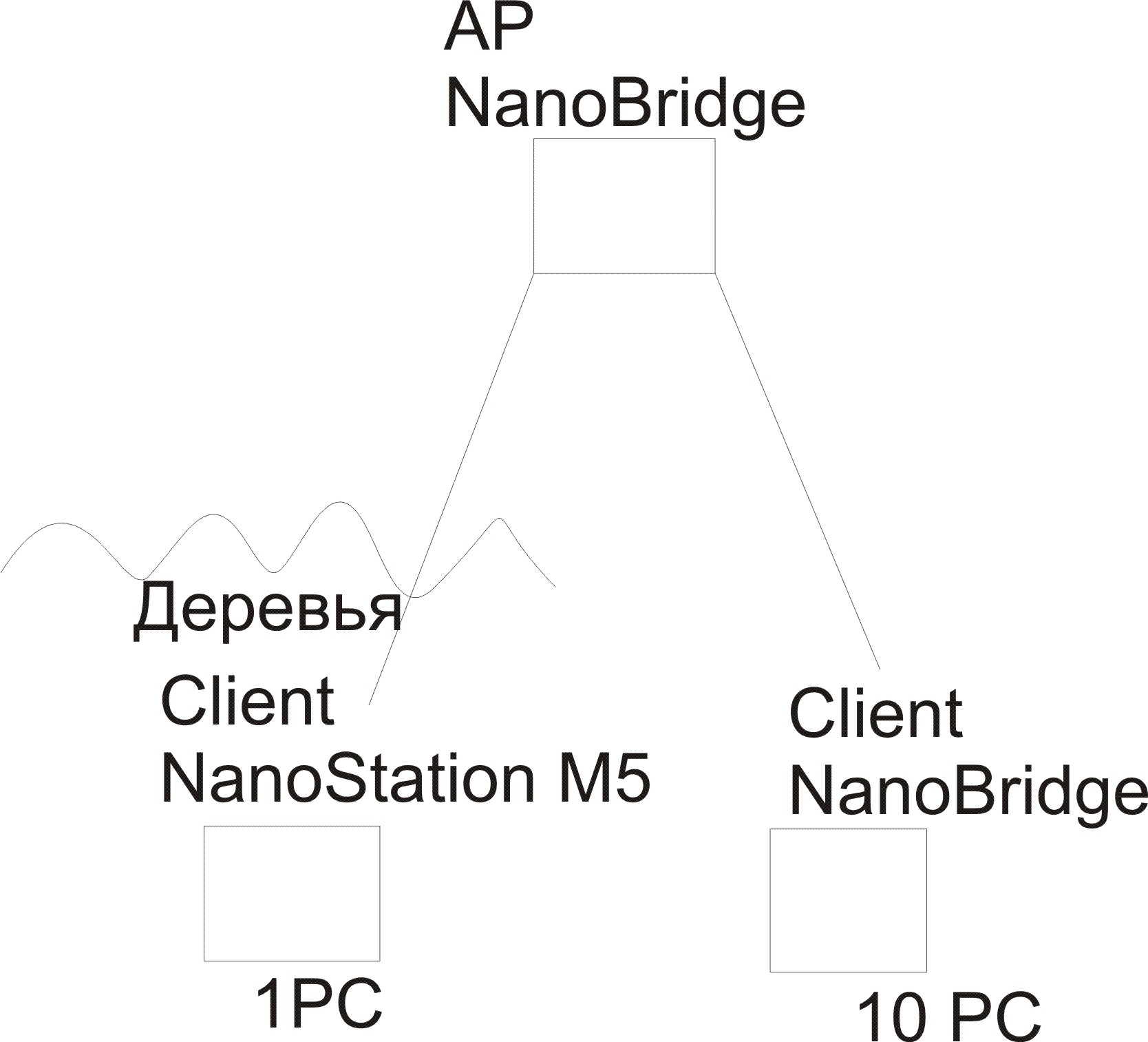

satnet11 Posted April 29, 2013 Author Posted April 29, 2013 Друзья, вблизи точка подключилась отлично. Отнес на место (1 км от точки доступа) в поиске определяется s/n - 87/90. но к точке не подключается. Пробовал прописывать частоту, уменьшал мощность 20,10 мгц. результата нет. Возможно использовать следующую схему: Вставить ник Quote
NewUse Posted April 29, 2013 Posted April 29, 2013 Поменяйте, поставив Нанос в качестве ТД. А бриджи клиентами. Вставить ник Quote
satnet11 Posted April 29, 2013 Author Posted April 29, 2013 (edited) Поменяйте, поставив Нанос в качестве ТД. А бриджи клиентами. NanoStation M5 в режиме AP, NanoBridge Client 2шт? Edited April 29, 2013 by satnet11 Вставить ник Quote
NewUse Posted April 29, 2013 Posted April 29, 2013 Да, поменяв физически нанос с центральным бриджем. Вставить ник Quote

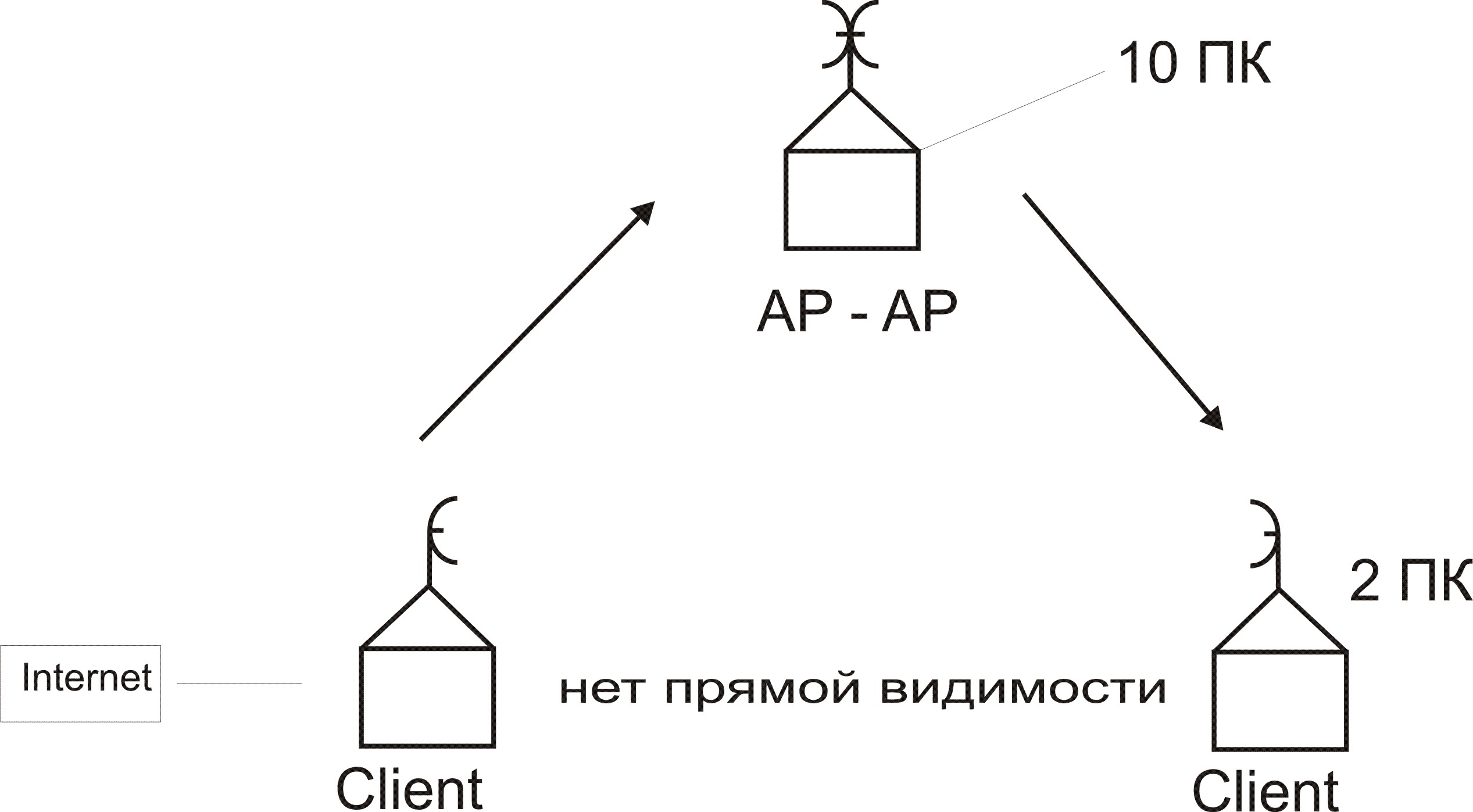

satnet11 Posted May 21, 2013 Author Posted May 21, 2013 Сигнал появился но очень слабый и постоянно обрывается. Если добавить еще одну точку доступа по такой схеме? вот Вставить ник Quote
NewUse Posted May 21, 2013 Posted May 21, 2013 Сигнал появился но очень слабый и постоянно обрывается. Если добавить еще одну точку доступа по такой схеме? У Вас прямой видимости чтоль нет? углы какие? какие расстояния, пробовали облучатель в НБ на 90град поворачивать? По такой схеме -- да, можно. Вставить ник Quote

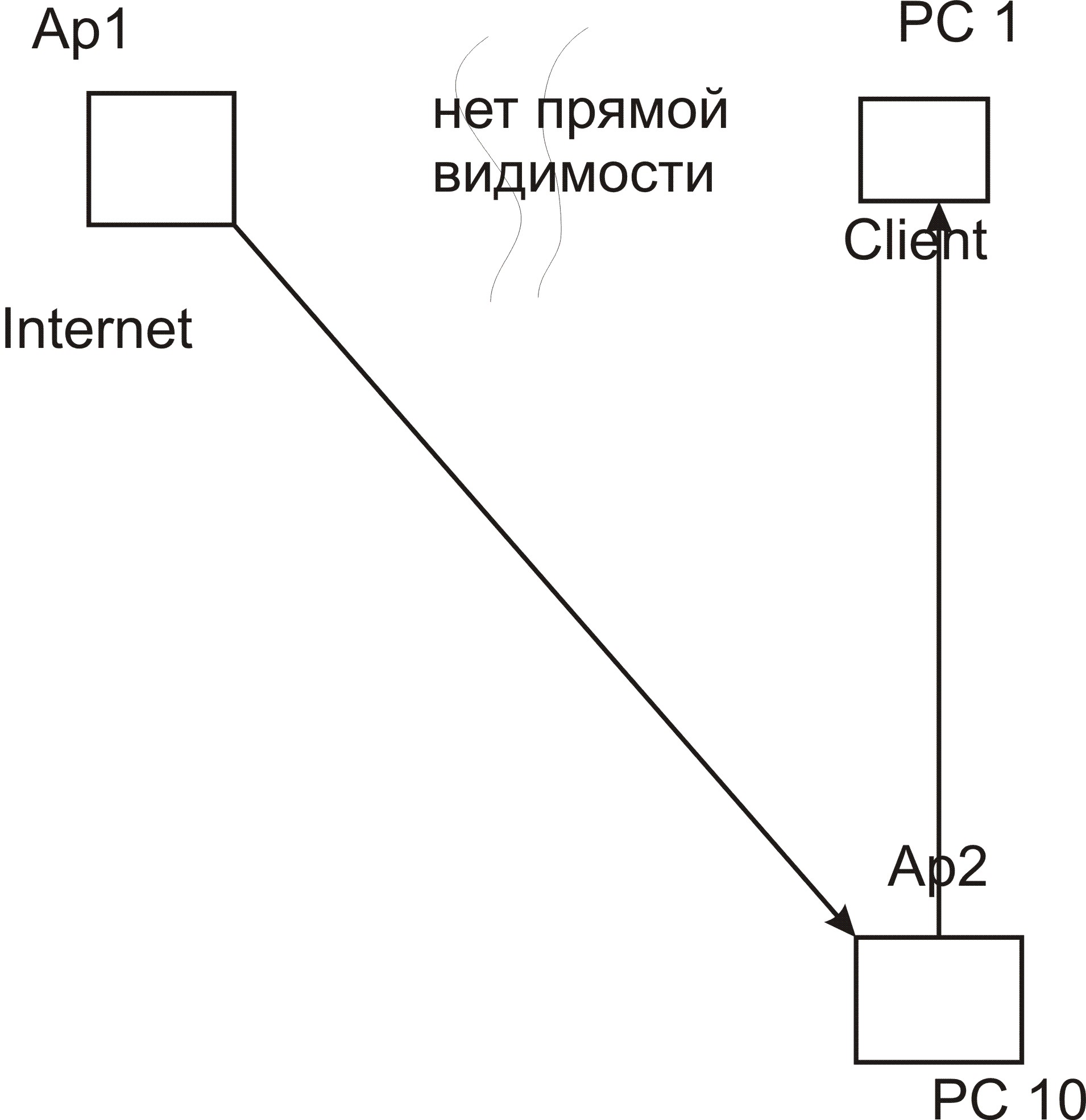

satnet11 Posted May 22, 2013 Author Posted May 22, 2013 Прямой видимости нет. Расстояние т1-т2,т2-т3:1,3км,0,8км. угол между точками 90гр. Пробовал поворачивать НБ, сигнал теряется. При схеме, нарисованной выше точки лучше в режиме ретранслятора или 2 моста? Вставить ник Quote
NewUse Posted May 22, 2013 Posted May 22, 2013 Прямой видимости нет. сначала добейтесь прямой видимости. Без неё может вообще не заработать. угол между точками 90гр. Попробуйте повернуть НС по направлению к дальнему клиенту, чтоб согласно ДН из даташита поймать вторую точку на боковой липесток. При схеме, нарисованной выше точки лучше в режиме ретранслятора или 2 моста? Два моста. Вставить ник Quote
