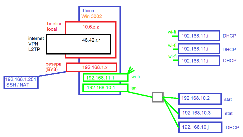

в наличии:
шлюз на win 2003, основной интернет - beelin (vpn l2tp)
так-же резерв (+ доступ до некоторых закрытых сайтов) интернет от ВУЗа - простой NAT
интеренет раздаю: домашние компьютеры - по сети, мобильники, планшеты, ноутбуки - по воздуху
(схема во вложении)
