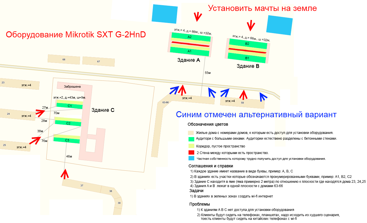

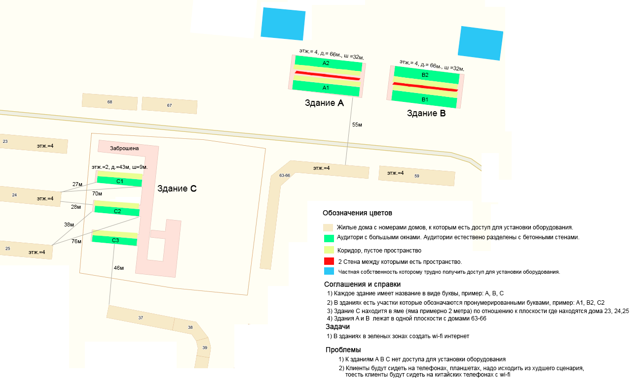

fortuneman Posted April 10, 2013 Posted April 10, 2013 (edited) Всем привет. Есть задача организовать wi-fi интернет для получения фоток с зданий которым нет доступа для установки wi-fi оборудования. Фотки будут отправлятся из зданий из обычных смартфонов, с планшетов атакже с китайских телефонов с wi-fi. Бюджет идеально было бы если бы уложились в 2000 $ !!! А если нет то максимальный бюджет 5000 $. Вознагрождение 100 WMZ !!! Если автором решений окажутся несколько людей то соотвествено вознагрождение поделю между вами. А на удивление "да ведь у мобильников есть ведь 3G, GPRS итд" я отвечу так, в тот день когда будут использоватся эти оборудования не будет никаого 3G, GPRS. Итак вот схема в котором всё чётко расписано, сначало идёт реальная карта из яндекс карты а потом аэросёмка из google earth. Вид с яндекс карты Вид с google earth Моё решение купить оборудование (не судите строго ) 1) ТД Rocket M2 Titanium 5-8 шутк http://bestlink.pro/a_28.html 2) Секторная антенна Ubiquiti AirMax Sector Titanium 2G 5-8 штук http://www.wmd.ru/products/airmax-sector-titanium-2g.html тоесть просто нужно самая самая чтобы быть уверенным! 3) Илиже всенаправленная антенна мощная, можно добавить какието очень сильные услилители итд. 4) Естествено жду ваших предложений!!! Итак: 1) Господа профисионалы мне нужно вся деталь, от wi-fi оборудования до кабелей до питаний с ссылками!!! 2) Будет всего один SID а значит ТД должны выступать какбы в качестве БС если я правильно размыщляю. 3) Клиентов будут максимум 15, ну атак 10! Все клиенты могут быть либо в одном здании либо разбросаны по 3 м зданиям 4) Все клиенты будут сидеть на месете. 5) Всё это оборудование будет использовано в августе, но уже щас я должен обкатать ибо надо будет заказать оборудования и пока они доберутся пройдет время. 6) В тот день будет жарко, примерно 35-45 градусов. Страну и город не могу сказать. 7) 90% будет ясное небо!!! 8) Растановку антенн указывайте в картинках которых я прикрепил. Вся необходимая информация есть в картинках которых я показал высше!!! 9) Все необходимые оборудования указывайте ссылками! 10) Скорость можно 750 кб/c тоесть даже меньше чем 1 мегабит/сек 11) Интернет беру из ADSL и раздаю его через wi-fi !!! За порядочность вознагрождения обещяю, даю слово мужика что оплачу ваше решение!!! Прошу прощения за мой русский если гдето сделал ошибки, строго не судите. Нужно хотябы 95% процентное уверенное решение!!! Ибо я буду покупать это оборудования исходя из вашых решений и не хочу прогореть на оборудовании ибо потом такое оборудование продать будет не легко!!! Спасибо за внимание, жду ваших решений! Edited April 11, 2013 by fortuneman Вставить ник Quote

Saab95 Posted April 11, 2013 Posted April 11, 2013 Вам надо купить точки Mikrotik SXT G-2HnD и поставить так, как указано на схеме. Вверху за зданием нет места для установки оборудования, поставите 2 мачты 3.5 метров прямо на землю и запитаете оборудование от аккумуляторов, интернет возьмете с крыши противоположного здания. Синими стрелками показаны альтернативные варианты установки оборудования, в этом случае каждое здание будут подсвечивать 2 антенны с разных сторон. Все точки вешаются так, что бы они друг от друга были загорожены элементами крыши. Все оборудование настраивается на один и тот же SSID, устанавливаются разные частоты и все. Лучше варианта нет за столь низкую стоимость. Рокеты с их антеннами будут работать намного хуже и на них такую задачу реализовать не получится. Т.к. у них нет никаких средств для управления сетью. Во время работы должен быть выделен один человек для контроля работы сети, который будет смотреть на загрузку и менять каналы в случае появления помех. Вставить ник Quote

fortuneman Posted April 11, 2013 Author Posted April 11, 2013 Вам надо купить точки Mikrotik SXT G-2HnD и поставить так, как указано на схеме. Вверху за зданием нет места для установки оборудования, поставите 2 мачты 3.5 метров прямо на землю и запитаете оборудование от аккумуляторов, интернет возьмете с крыши противоположного здания. Синими стрелками показаны альтернативные варианты установки оборудования, в этом случае каждое здание будут подсвечивать 2 антенны с разных сторон. Все точки вешаются так, что бы они друг от друга были загорожены элементами крыши. Все оборудование настраивается на один и тот же SSID, устанавливаются разные частоты и все. Лучше варианта нет за столь низкую стоимость. Рокеты с их антеннами будут работать намного хуже и на них такую задачу реализовать не получится. Т.к. у них нет никаких средств для управления сетью. Во время работы должен быть выделен один человек для контроля работы сети, который будет смотреть на загрузку и менять каналы в случае появления помех. Спасибо за то что откликнулись, такое решение у меня было, но я отдовал предпочтение ubiquiti, раз вы утверждаете что микротик лучще в данном случай то хотелось бы услышать критику со стороны других участников формуа на ваше решение. На счет мачты скажу что вообще нет никакой возможности туда установить мачту. Синим цветом я указал частные дома (участки) в которых очень трудно добится получить доступ для установки апаратуры. Я посмотрел ваш ТД Mikrotik SXTG2HnD, вопрос не ужели микротик лучще юбикуити? кстати я заметил что антенна у него всего лиш 10dBi. А может быть есть лучще вариант от микротик? а может поставить больее мощную антенну? Вставить ник Quote

sergios50 Posted April 11, 2013 Posted April 11, 2013 Вам надо купить точки Mikrotik SXT G-2HnD и поставить так, как указано на схеме. Вверху за зданием нет места для установки оборудования, поставите 2 мачты 3.5 метров прямо на землю и запитаете оборудование от аккумуляторов, интернет возьмете с крыши противоположного здания. Синими стрелками показаны альтернативные варианты установки оборудования, в этом случае каждое здание будут подсвечивать 2 антенны с разных сторон. Все точки вешаются так, что бы они друг от друга были загорожены элементами крыши. Все оборудование настраивается на один и тот же SSID, устанавливаются разные частоты и все. Лучше варианта нет за столь низкую стоимость. Рокеты с их антеннами будут работать намного хуже и на них такую задачу реализовать не получится. Т.к. у них нет никаких средств для управления сетью. Во время работы должен быть выделен один человек для контроля работы сети, который будет смотреть на загрузку и менять каналы в случае появления помех. Saab ты используешь контролер http://store.wisp-router.com/ControllerLvl6 , и еще, дествительно так хорош Mikrotik SXT G-2HnD, тотже groove c секториальной антенной чем хуже или MikroPilot411AR- 2.4GHz MikroPilot RB411AR 16dBi http://store.wisp-router.com/MikroPilot411AR да и вот вариант MikroPoynt-2.4- MikroPoynt RB411, 2.4GHz, 11dBi Ant Вставить ник Quote

sergios50 Posted April 12, 2013 Posted April 12, 2013 (edited) как я понимаю фото это так для показа, громоотвода нет ,заземления нет,газаразрядников не видно, конекторы не замазаны резиной ,верхняя антенна перекошена , наклон по вертикали не выдержан, надеюсь это не готовое решение Edited April 12, 2013 by sergios50 Вставить ник Quote
