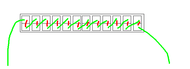

Если тупо удостовериться что матрица в состоянии промолотить на wire speed - соединяем все порты цепочкой, объединяем по два вланами, вгоняем десятку в первый, вынимаем из последнего (схема на картинке - зеленый провода, красный - вланы). Нужно N+2 модуля или N/2+1 direct attach кабель.
Но как правильно замечено, совсеменные чипсеты почти поголовно в состоянии обеспечить обещаные скорости на портах и все упирается в некоторые интеллектуальные функции, идущие через процессор.
спасибо, помогло!
ok, подумаю, как нагрузить дивайс и в этом направлении (acl'и разные, хитрые форварды, span'ы и пр.). главное было определиться с самой простой схемой включения. а вот в голове что-то не переключалось ;)
ещё раз спасибо за помощь.

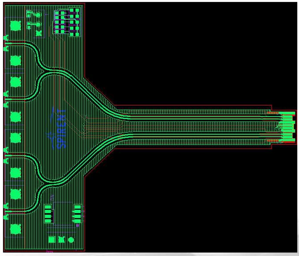

я таки-извиняюсь спросить, а Host Compiance Board у вас есть?

блин! космонавты... © анекдот про затопление мкс.
no comments, please.
ps. завтра выясню и расскажу что и как.
аппаратчики утверждают, что и без этой проверки можно жить. раз, типа, плату с контролем импеданса делали.
только я подозреваю, что жить получится недолго.
в любом случае, пилоты свича работают так, как ожидалось, а для следующей ревизии платы будем использовать обязательно. там и лэйны значительно короче, всё же, будут.
