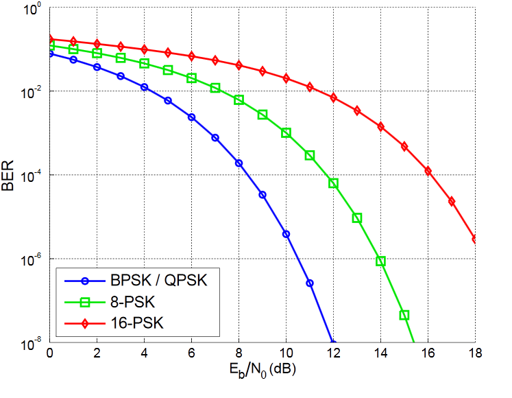

Saab95 Posted April 10, 2013 Posted April 10, 2013 Saab95 вы действитвительно не понимаете о чем говорите иначе я это не могу объяснить, если людям не хватает мощности в полосе 20Мгц, то она чудесным образом появится во втрое большей полосе. Как говорится в известной рекламе: "Это фантастика!!!" И как низкая модуляция поможет поднять энергетику канала??? Если вы переключаете полосу с 20мгц на 40мгц, то для передачи данных с той же скоростью можно уменьшить канальные скорости в 2 раза, а следовательно и модуляция устанавливается более низкая. А на низкой работать можно с более слабыми сигналами, поэтому падение выходной мощности никак не влияет на результат. А увеличивая ширину полосы до 60мгц, можно еще наполовину уменьшить, что потребует еще более низких сигналов. А так же одновременно увеличит устойчивость к замираниям и переотражениям. Если просто увеличивать ширину полосы не трогая галочки, то оборудование пытается залезть на максимальные канальные скорости и начинает терять данные и уходить в дисконнект. Про такое понятие как Bit Error Rate не слышали? Вот картинка: Вставить ник Quote
SSD Posted April 11, 2013 Posted April 11, 2013 Про такое понятие как Bit Error Rate не слышали? Вот картинка: Только вот картинка к wifi отношения не имеет как и модуляций 8-16psk. Вставить ник Quote
Saab95 Posted April 11, 2013 Posted April 11, 2013 Про такое понятие как Bit Error Rate не слышали? Вот картинка: Только вот картинка к wifi отношения не имеет как и модуляций 8-16psk. Нашли изъян тоже. Зато эта картинка ясно показывает, почему на низких модуляциях и широкой полосе будет лучше работать. Вставить ник Quote
SSD Posted April 11, 2013 Posted April 11, 2013 Про такое понятие как Bit Error Rate не слышали? Вот картинка: Только вот картинка к wifi отношения не имеет как и модуляций 8-16psk. Нашли изъян тоже. Зато эта картинка ясно показывает, почему на низких модуляциях и широкой полосе будет лучше работать. Разговаривая про лицо, показывать фото жопы как бы мало информативно. o_0 где там хоть что то сказано про ширину полосы? Там только соотношение ошибок на сигнал\шум. Вставить ник Quote
