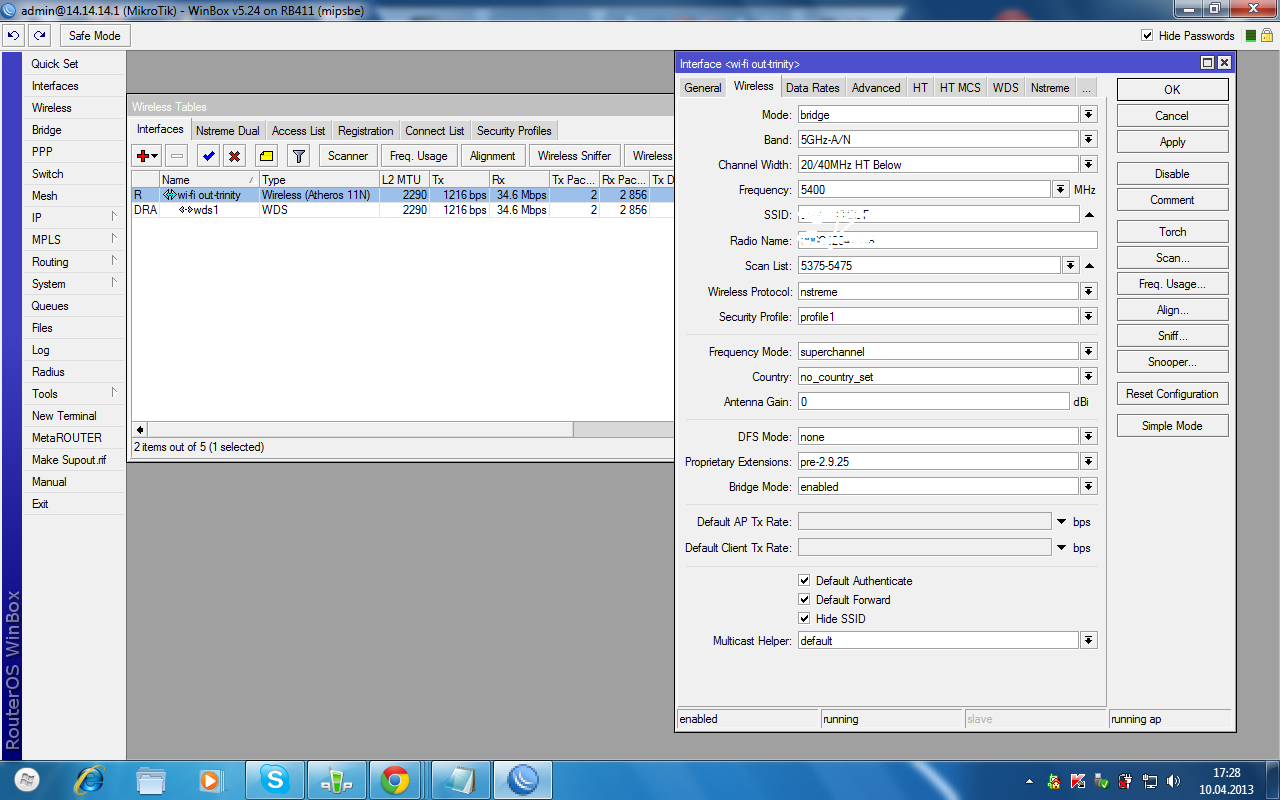

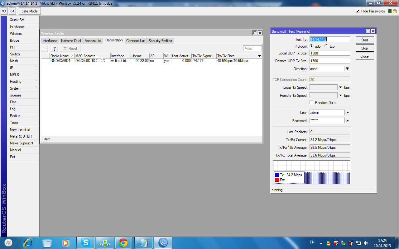

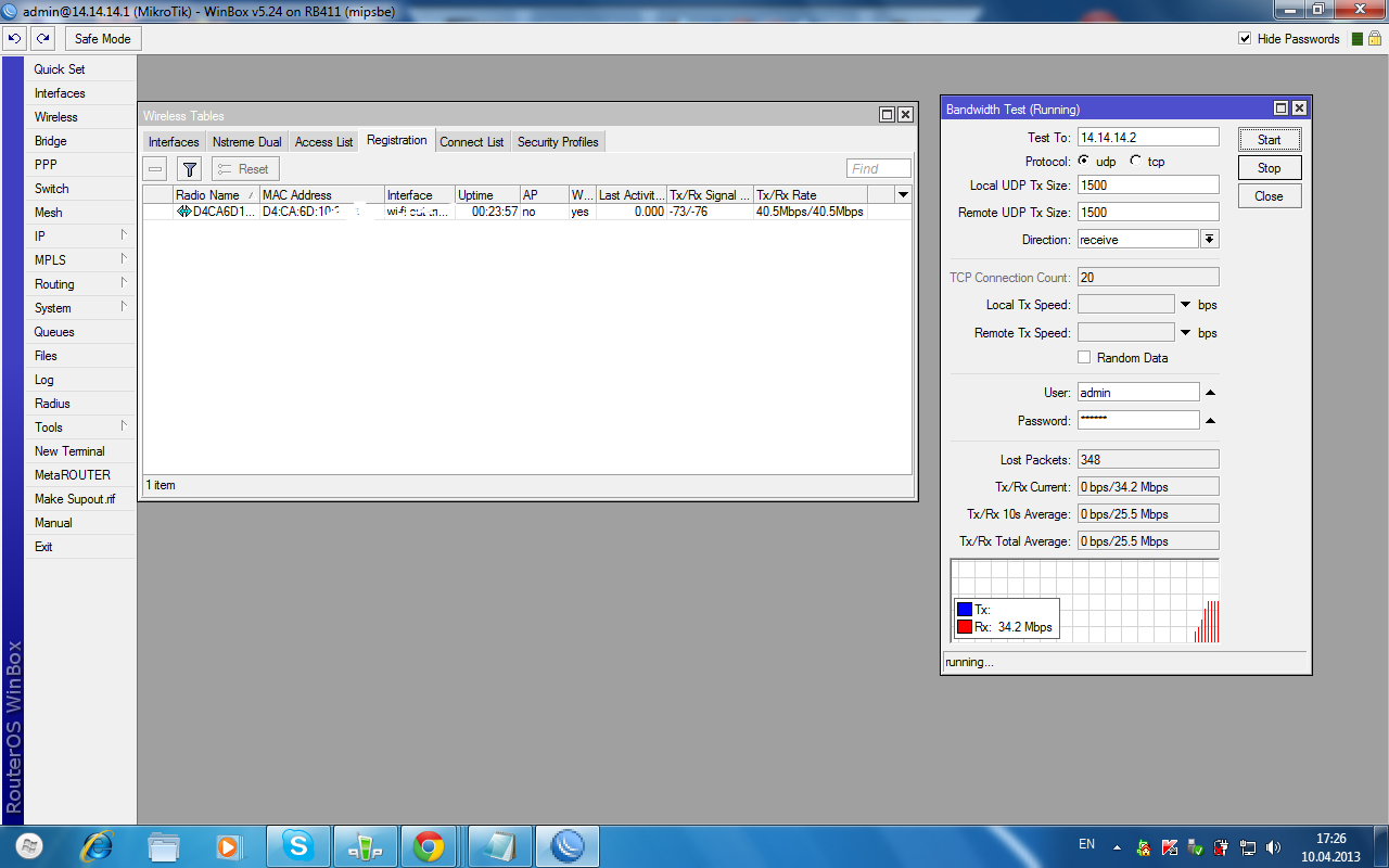

к сожалению пока поменять не удалось, креплением не угадали, но поменяли sr5 на на 52hn, жаль не сохранил скринов на убнт карте, скажу что сигналы были на 4-5 дб лучше,но тесты где то такиеже как на hn сейчас скрины поделаю -выложу
вот на hn остальные настройки по умолчанию , вопрос открыт- замена на UBIQUITI SR71-15 и 1,8 прирост даст? учитывая что на XR5 сигналы были получше, и мощ у них по характеристикам с SR71-15 одинакова
