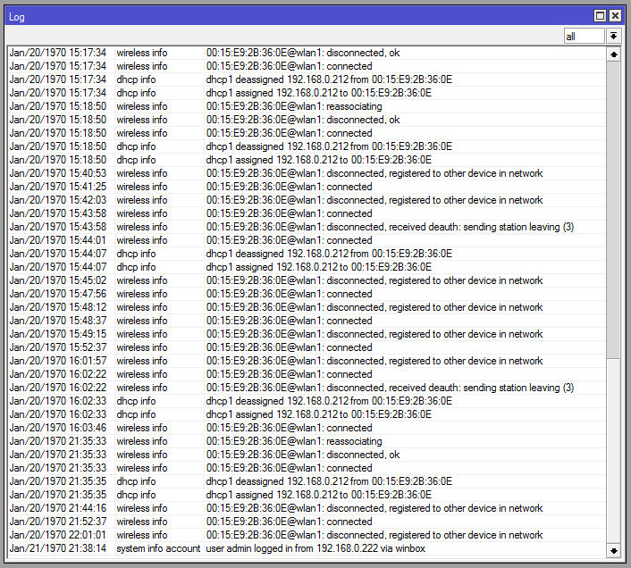

NewUse Posted April 8, 2013 Posted April 8, 2013 (edited) Там никакие 802.11R не нужны, все и так нормально переключается. А теперь подключите к Вашей сетке хотяб 10 sip-юзверов, много новых слов от клиентов узнаете... Каждый клиент подключается сразу ко всем точкам, которые он ловит, которая его первая принимает, с той он и работает. Это не совсем так, вернее совсем не так. Клиент работает в строгом соответствии с 802.11a/b/g/n, вне зависимости от базы, микротик в качестве базы также в режиме совместимости 802.11a/b/g/n реализует стандарт в этой части, и от старых прошивок ЮБНТ и ЮниФай ничем не отличается. Вот и можно спуститься со второго этажа, выйти во двор, и только тогда умный контроллер убнт решит что можно клиента на точку первого этажа перекинуть. Только у клиента уже трансляция оборвалась. У контроллера тоже настройки есть... При правильных настройках ЮниФай перерубает шустрее. Edited April 8, 2013 by NewUse Вставить ник Quote
Saab95 Posted April 8, 2013 Posted April 8, 2013 Там никакие 802.11R не нужны, все и так нормально переключается. А теперь подключите к Вашей сетке хотяб 10 sip-юзверов, много новых слов от клиентов узнаете... Клиенты через вайфай если только по скайпу разговаривают, никто не жаловался. Каждый клиент подключается сразу ко всем точкам, которые он ловит, которая его первая принимает, с той он и работает. Это не совсем так, вернее совсем не так. Клиент работает в строгом соответствии с 802.11a/b/g/n, вне зависимости от базы, микротик в качестве базы также в режиме совместимости 802.11a/b/g/n реализует стандарт в этой части, и от старых прошивок ЮБНТ и ЮниФай ничем не отличается. Это как раз так. Если поставить 3 базы рядом и включить адаптер ноутбука, то в логах всех баз появится запись о запросе на подключение, клиент подключится к одной, а две оставшиеся напишут в логах что клиент подключился к другой сети. Вот кусок лога одной БС: В новых прошивках с правильно настроенной буферизацией просто происходит кратковременный перерыв в передачи данных, менее секунды, а то и быстрее. И 99 процентам приложений побоку на такую задержку, да и телефония тоже нормально работает, ну произойдет полсекундная пауза, вон по мобильнику когда разговариваете, порой вообще слов не слышно, никто же не говорит после этого что GSM отстой. Вот и можно спуститься со второго этажа, выйти во двор, и только тогда умный контроллер убнт решит что можно клиента на точку первого этажа перекинуть. Только у клиента уже трансляция оборвалась. У контроллера тоже настройки есть... При правильных настройках ЮниФай перерубает шустрее. Получается настройка по сложности будет такая же, как и на микротике, и для не специалиста сложна=) В чем же тогда его преимущество? Микротик например может хотя бы одновременно и базой и клиентом работать, то есть можно сделать репитеры и расширить зону покрытия, если высокие скорости не требуются. А юнифай такое не позволяет. Вставить ник Quote
NewUse Posted April 8, 2013 Posted April 8, 2013 Это как раз так. Если поставить 3 базы рядом и включить адаптер ноутбука, то в логах всех баз появится запись о запросе на подключение, клиент подключится к одной, а две оставшиеся напишут в логах что клиент подключился к другой сети. Вот кусок лога одной БС: Ну я полагал что со стандартами Вы знакомы... Читайте ДОКи. Получается настройка по сложности будет такая же, как и на микротике, и для не специалиста сложна=) В чем же тогда его преимущество? ЮниФай контроллерное решение, и заточено под соотв. задачи. Конфигурируется контроллер и, пока, он проще Микротика (но это не важно). Микротик например может хотя бы одновременно и базой и клиентом работать, то есть можно сделать репитеры и расширить зону покрытия, если высокие скорости не требуются. А юнифай такое не позволяет. А это и не нужно, если нет возможности подрубить поводом -- есть двухдиапазонные точки. Вставить ник Quote
Saab95 Posted April 8, 2013 Posted April 8, 2013 Это как раз так. Если поставить 3 базы рядом и включить адаптер ноутбука, то в логах всех баз появится запись о запросе на подключение, клиент подключится к одной, а две оставшиеся напишут в логах что клиент подключился к другой сети. Вот кусок лога одной БС: Ну я полагал что со стандартами Вы знакомы... Читайте ДОКи. Сейчас уже почти все производители несколько отодвинулись от стандартов, тут важна совместимость со всем оборудованием, но не важно каким образом она реализована. Получается настройка по сложности будет такая же, как и на микротике, и для не специалиста сложна=) В чем же тогда его преимущество? ЮниФай контроллерное решение, и заточено под соотв. задачи. Конфигурируется контроллер и, пока, он проще Микротика (но это не важно). Этот контроллер на яве жудко глючный и требует компьютера для своей установки, а микротик работает сам по себе. Микротик например может хотя бы одновременно и базой и клиентом работать, то есть можно сделать репитеры и расширить зону покрытия, если высокие скорости не требуются. А юнифай такое не позволяет. А это и не нужно, если нет возможности подрубить поводом -- есть двухдиапазонные точки. Ну и как вы представляете сделать это на продукции убнт? Установить двухдиапазонный юнифай, подключить к нему рокет М5 и к нему потом еще одну лепешку? Вставить ник Quote
