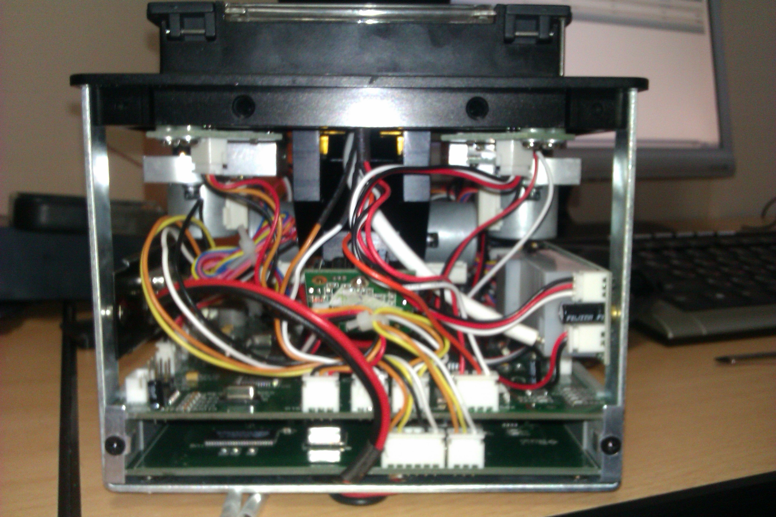

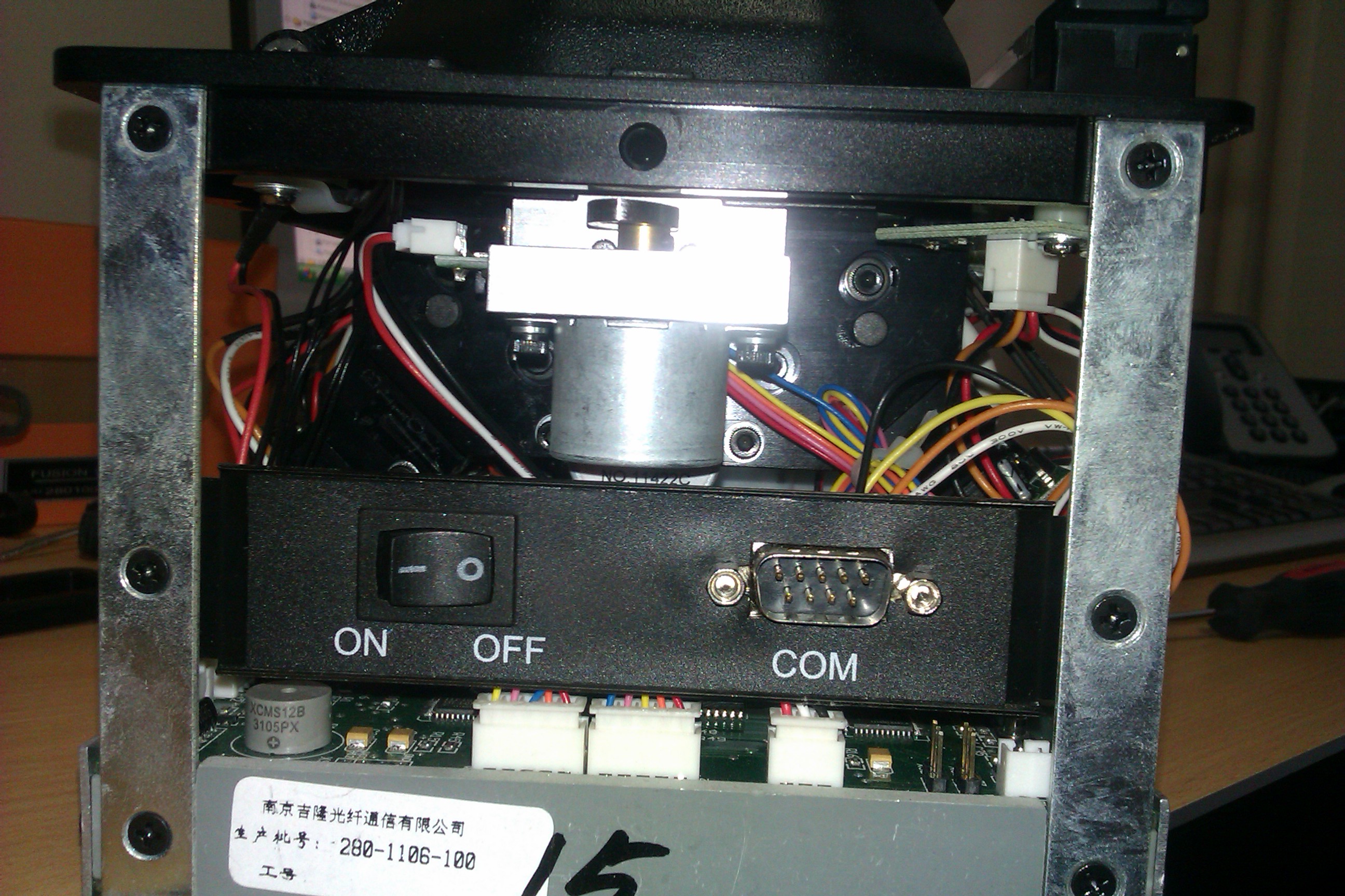

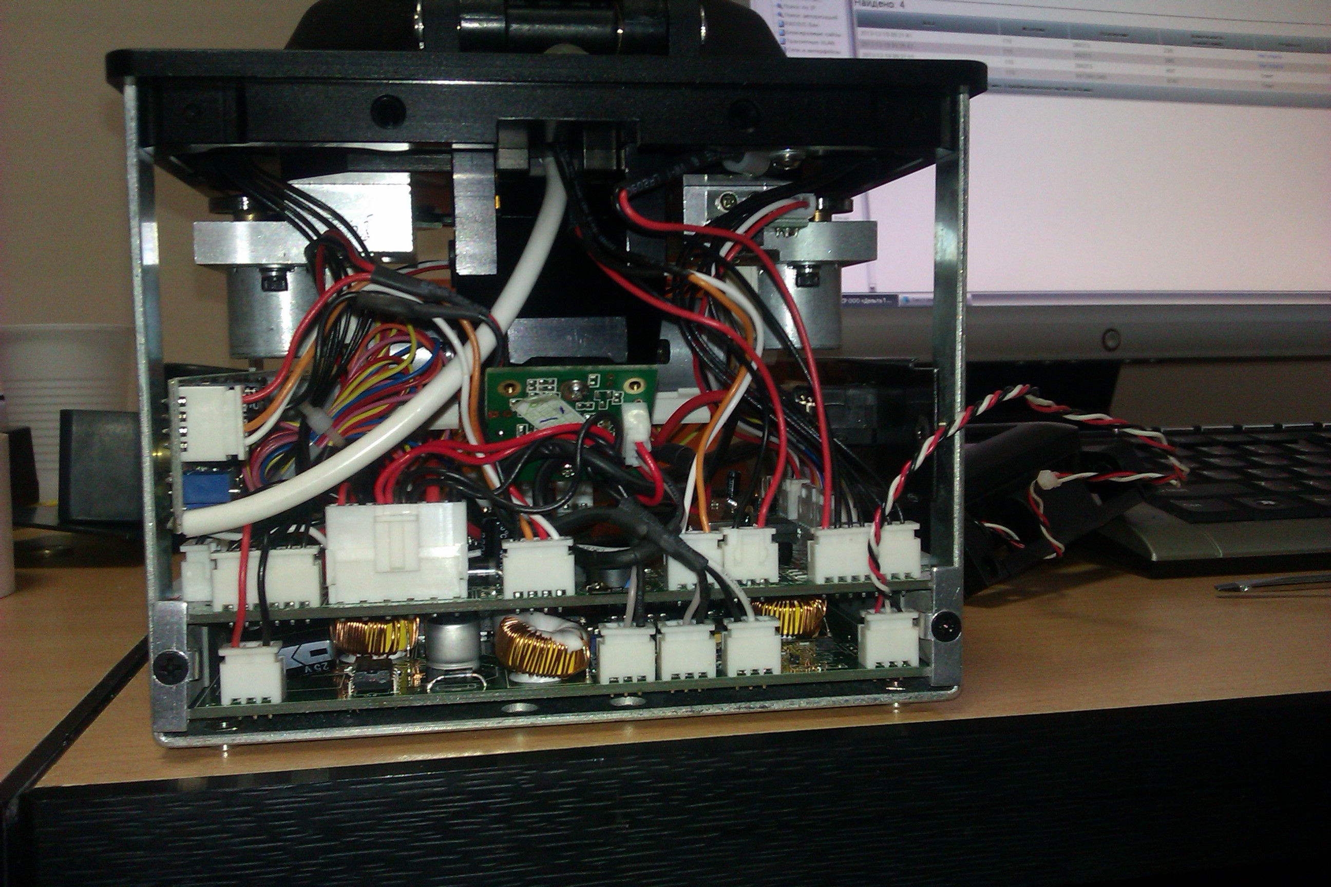

disappointed Posted December 21, 2013 Author Posted December 21, 2013 Странные аппараты, вроде работают но ощущение ненадежности какое-то есть. Аппарат в ремонт так и не сдал, вроде нормализовалось, поэтому забил. Но тут снова с ним нужно было лично поработать и снова позорный фэйл с теми же симптомами. Сидел 45 минут переваривал 1 патчкорд. Вообщем плюнул на гарантии итд итп, решил сам разобрать и перетрясти его. Внутрях, на первый взгляд - стОит раза в 2 дешевле розничного ценника. Множество межплатной механической коммутации на дешёвых разъёмах. Провода идут как попало, не прихвачены ни в жгутики ни к элементам конструктива. Силовые, с высоковольной платы свободно прикасаются к остальным. Высоковольтная плата находится вертикально сбоку (второе фото) при собранном состоянии находится в 2-3мм от металлической стенки корпуса, на корпусе в этом районе никакого изолятора не приклеено. Видео на дисплей идёт в аналоге многожильным дешёвым проводом без всякого экрана. Лучше часто вверх вниз его не крутить. Вообщем как-то так. После перетряхивания работает. Вставить ник Quote
zoro Posted December 22, 2013 Posted December 22, 2013 разъемы перетряхните, т.е. вытащил вставил... и соплями(термоклеем)зафиксируете... по поводу Экрана- это проблема есть... но проявлялась редко.. а вот с разъемами постоянно проблемы :) Вставить ник Quote
