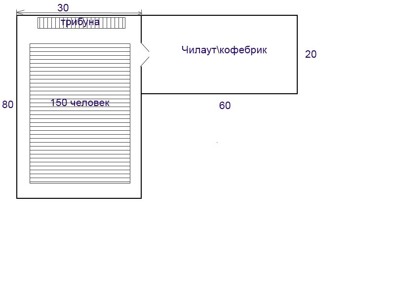

trismegist Posted April 4, 2013 Posted April 4, 2013 (edited) Поставили задачу, несколько отдаленную от моего профиля. Нужна помощь) Есть конф зал, размещает в себе 150 человек.- 80м*30м. Народ сидит плотно. Каждый человек будет иметь планшет на чипе Realtek 8188(планшеты одинаковые) 2.4ghz,802.11 N. Так же, к этому залу примыкает чуть меньший зал 60м*20м-чилаут\кофейня-во время перерыва попить чаек,покушать(там будут только члены семинара). Здание стоит в отдалении,поэтому никаких других сигналов вифи точек в здании нету- все чисто. Задача: 1. На планшеты(150 штук) с помощью вайфай должна транслироваться презентация. Так же планшетам должен быть обеспечен выход в интернет\возможность скинуть файлы на локалку, интернет канал на весь конф зал- 100мбит. Планшетам необходимо 2.4ghz 802.11N. Планшеты все одинаковые,их мак адресса можно без проблем прописать и тд и тп. 2. Так же у членов конференции будут всякие ифончики\самсунги,которые они, наверняка, тоже захотят подключить к вифи. Поэтому крайне желательно не только 2.4,но и 5ghz. Опять же, им дается канал для выхода в интернет. Мб стоит дать планшетам больший приоритет,хотя просмотр hd видео никто не планирует. Нужно справедливое распределение скоростей. 3. К конференц залу примыкает чайная 60*20м. Народ,желательно,должен иметь возможность безшовного перехода из зала в зал(без потери передачи данных более чем на пару секунд)залы примыкают друг к другу. Чайная,опять же,должна держать теоретический максимум в 300 подключенных устройств. Но там уже будут разносортные устройства,да и такого количества подключенных,а тем более работающих на прием\передачу не будет. Дай бог 150 вырисуется. -- Финансовых ограничений руководство не ставит,по крайней мере пока =) . Лично мне приглянулось оборудование от Ruckus- thg весьма неплохо его отрекомендовало. Кто что может посоветовать более конкретно ? Edited April 4, 2013 by trismegist Вставить ник Quote

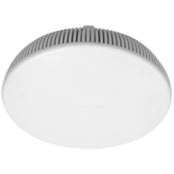

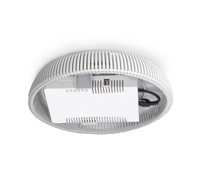

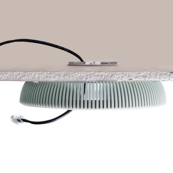

Saab95 Posted April 4, 2013 Posted April 4, 2013 Xirrus, у него есть встроенный шейпер скорости для клиентов. Стоит от 100 тыс.р., бывает разных комплектаций - простой, крутой и круче всех=) Надо же. А куда микротик делся? :)) Я тоже удивился %-) Спрятался, теперь для него делают потолочные корпуса, что бы он от цирруса не сильно отличался, вот такие - http://www.lanmart.ru/proizvoditeli/rf-elements/rf-elements-stationbox-inspot.html Вставить ник Quote
vIv Posted April 4, 2013 Posted April 4, 2013 16 радиокарт в МикроТик?! И все в жёсткой синхре? Можно фото всех шестнадцати и даташит? Вставить ник Quote
Saab95 Posted April 4, 2013 Posted April 4, 2013 16 радиокарт в МикроТик?! И все в жёсткой синхре? Можно фото всех шестнадцати и даташит? Это решение будет несколько более простое, зато и цена в 70 раз ниже. Вставить ник Quote
vIv Posted April 4, 2013 Posted April 4, 2013 16 радиокарт в МикроТик?! И все в жёсткой синхре? Можно фото всех шестнадцати и даташит? Это решение будет несколько более простое, зато и цена в 70 раз ниже. В студию! Вставить ник Quote
NewUse Posted April 4, 2013 Posted April 4, 2013 Это решение будет несколько более простое, зато и цена в 70 раз ниже. Несколько??? oO :D Буага всё стерпит. Вставить ник Quote
SSD Posted April 5, 2013 Posted April 5, 2013 16 радиокарт в МикроТик?! И все в жёсткой синхре? Можно фото всех шестнадцати и даташит? Это решение будет несколько более простое, зато и цена в 70 раз ниже. - Мне нужен грузовик, возить то то, то то - Зачем? Купите садовую тележку, она несколько проще, зато цена в 70 раз ниже. Вставить ник Quote
