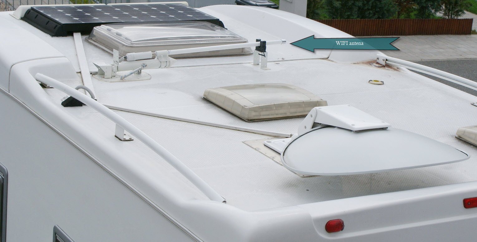

Имеется автодом для поездок. нужно организовать прием wifi со свободных точек и раздачу у машины. питание 12 вольт или через инвертор 220. есть возможность подключить к автодому внешний источник 220 вольт. пока у меня реализовано так, что на прием работает адаптер Alfa Tube-U(N) в паре со всенправленной антенной Alfa 15dBi. Адаптер подключается к ноутбуку 5ти метровым кабелем, посредством которого и питается. ниже фотка как установлено все это на крышу автодома.
в целом неплохой вариант. в поздках показал себя с очень хорошей стороны, свободые точки доступа ловил уверенно. есть просто одно но, постоянно привязан проводом и подколючиться может только один клиент.
вот и хочется улучшить. нужно чтобы был адаптер с антенной на прием, к нему подключить на раздчу wifi роутер, чтобы можно было спокойно сидеть например недалеко от машины и быть в инете. а то с планшетом, например, не посидишь. а компов обычно несколько и нужно в инет нескольким сразу. как правильно реализовать?

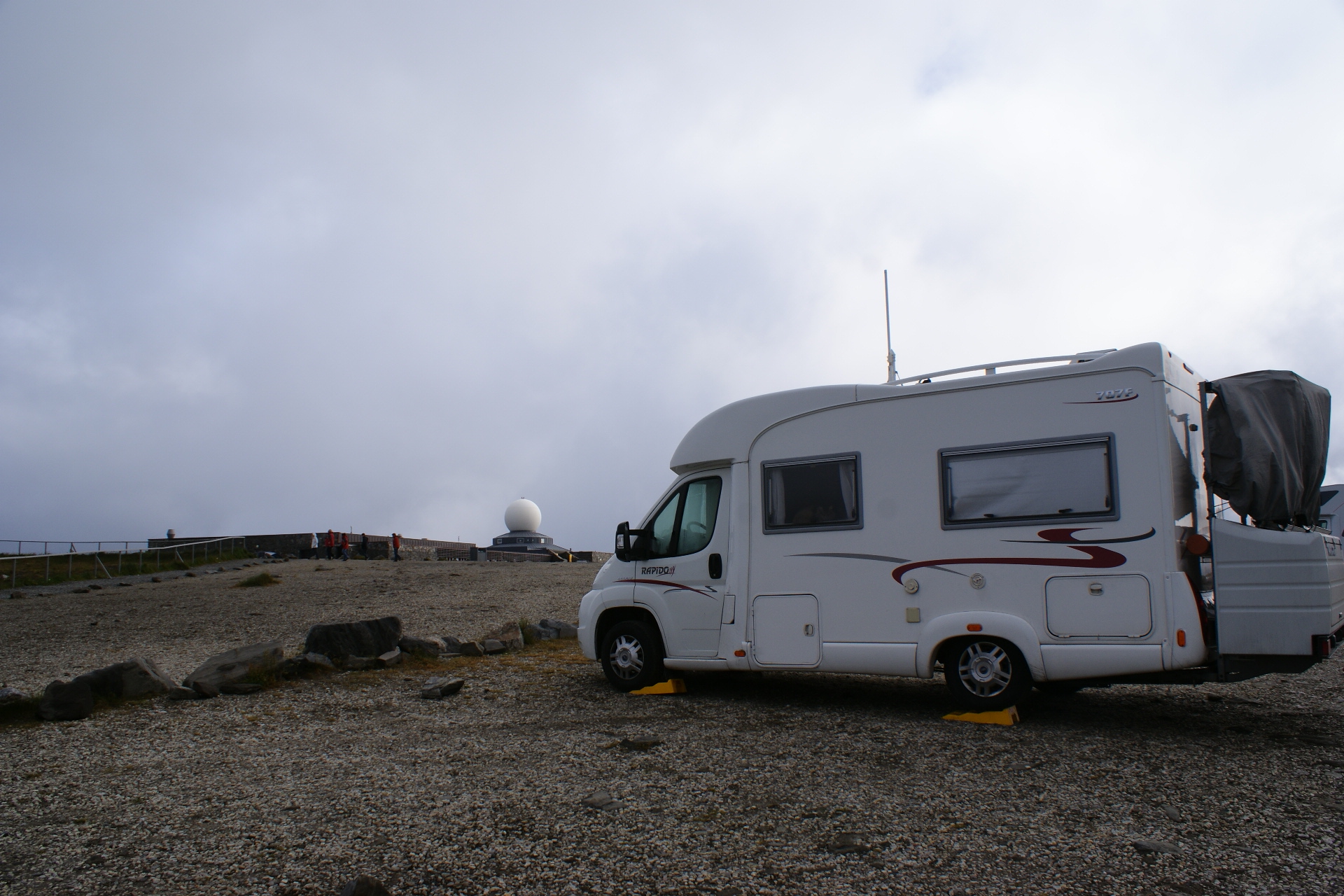

эта фотка сделана на Нордкапе, в Норвегии. вдалеке видите инфоцентр, метров 400 примерно. само собой ноут не ловит, а с выставленной антенной я сижу дома с ноутом и не нужно бегать туда, в инфоцентр. там свободный доступ wifi. так что никакого воровства трафика нет, о чем писали выше. НО... в том варианте, что у меня, к антенне подключен только один ноут по проводу, а второй отдыхает. к тому же второй это планшет на андроиде и никак его не подулючить. это один момент.

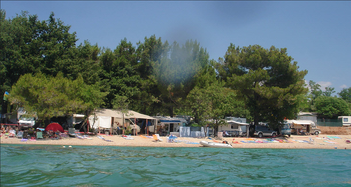

эта фотка сделана в хорватии, в кемпинге. тоже есть свободная точка доступа, но препятствием были деревья и поэтому не получилось у меня подключиться. Рядом же стоял мой товришчь, у него чуть по другому сделано. 2 антенны, одна всенаправленная, вторая направленная и вот этой направленной и нашел он точку доступа. а раздавал он через wifi роутер. вот к нему я и подключился. все оборудование у него яблочное, а я как то к этому не очень отношусь. вот это вторая проблема у меня, плохо ловит сигнал в такой ситуации. а кемпинги обчно все в деревьях. и заметьте, тут тоже нет никакого воровства трафика....
