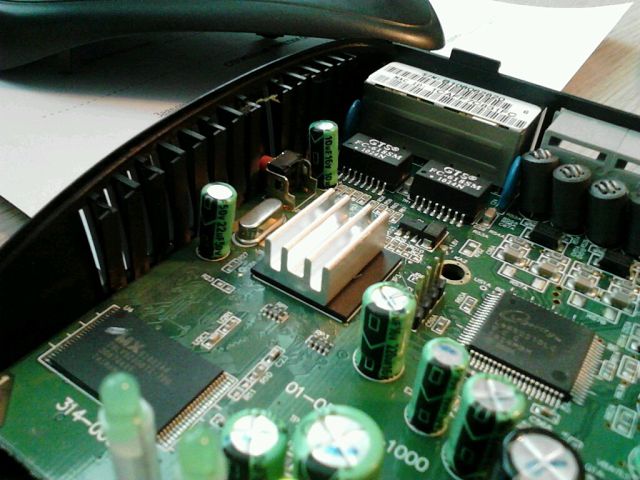

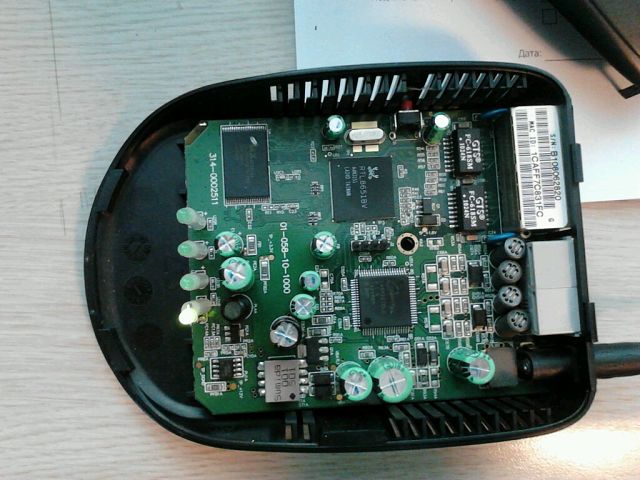

Ну собственно всё видно по фотографиям, проблема оказалась что при круглосуточной работе идёт периодический отвал по IP интерфейсам... разобрали потрогали реалтек чип в итоге ожог пальца... На суперклей радиатор, полёт нормальный.
P.S. Перегрев Реалтек чипа идёт не на всех устройствах... какую либо закономерность найти не удалось :(
До:
После:
