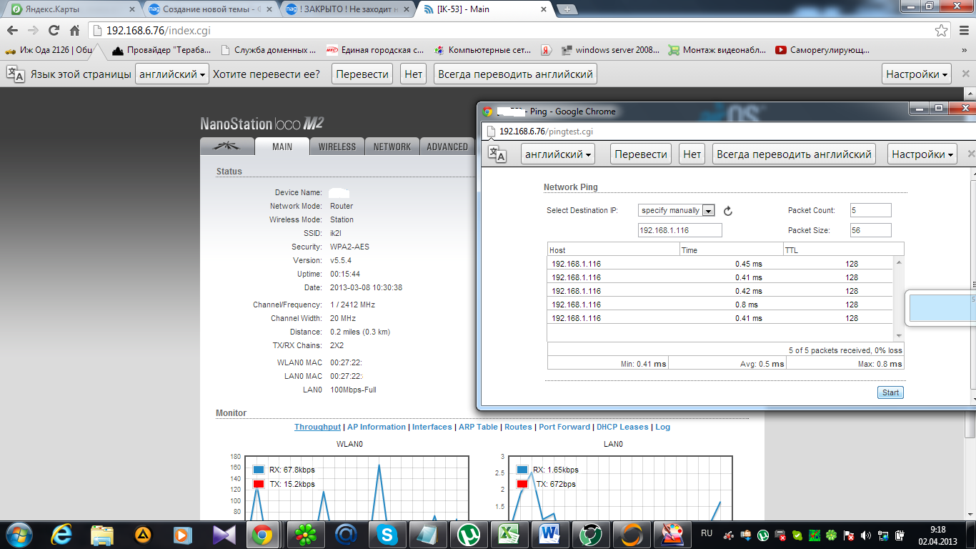

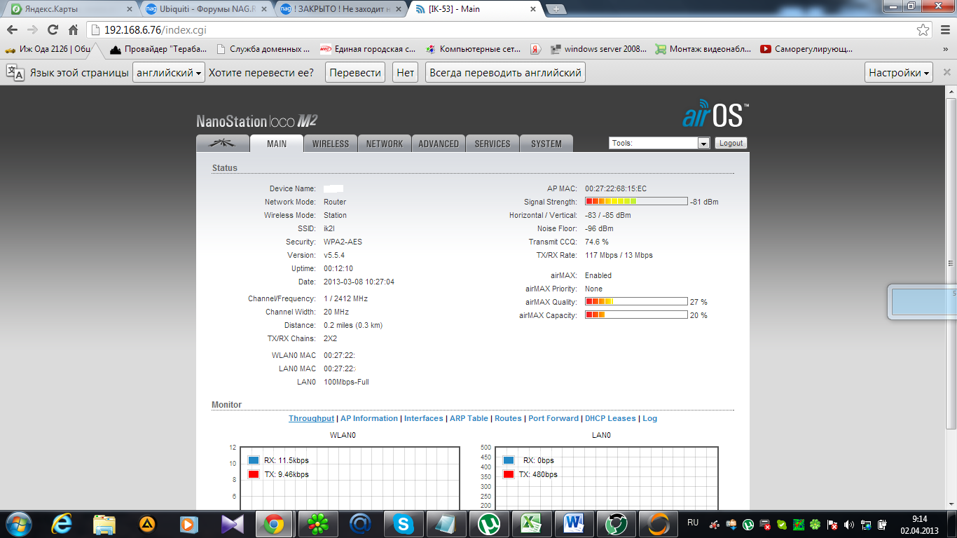

Периодически возникает проблема. По LAN интерфейсу не идет трафик. Не помогает перезагрузка, перепрошивка, отсоединение и подсоединение кабеля. В чем может быть причин?. Пинг до компьютера есть.

Если подгорел - переключите скорость в 10 мегабит на lan-порту. Если глючить станет реже, или вообще перестанет - то да. Иначе - причина где-то еще.
10 мегабит от воды тоже помогает, в пределах функционирования ubnt poe (20-40m) уж точно.
Стопудово у вас вирусня либо левый софт. Попробуйте сля начала на другом компьютере проверить.

в кабеле вода 99%!!! меняйте!!!
сталкивался , очень был удивлен, внешний кабель с тросом, нигде не пробит оплетка целая , в любом месте перерезаю вода вытекает причем на капелька выжимается в прилично так капает )) ну при этом у меня индикаторы на оборудования хаотично моргали... в недоумении был от воды в кабеле ))
