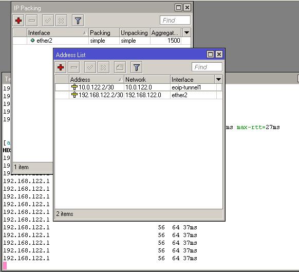

dsk Posted April 2, 2013 Posted April 2, 2013 20-40мс это слишком много... RB2011L и CCR1016 соединины просто патчкордом, результат на скриншоте. 7 мс даже и не пахнет. Вставить ник Quote

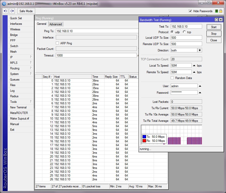

Saab95 Posted April 2, 2013 Posted April 2, 2013 20-40мс это слишком много... RB2011L и CCR1016 соединины просто патчкордом, результат на скриншоте. 7 мс даже и не пахнет. Пинг пакетами 1500 байт запустите. Или параллельно тест скорости с потоком 50мбит и сразу задержка нормализуется. Микротик же собирает пакеты для упаковки, когда их мало он ждет определенный интервал времени, что бы заполнить буфер, из-за этого и увеличивается задержка, а когда поток данных большой, то ждать ничего не надо, поэтому задержка сразу уменьшается. Вот смотрите на картинку - изначально задержка высокая, но как только пошли данные дуплексом, сразу задержка упала. Вставить ник Quote
