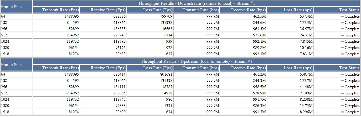

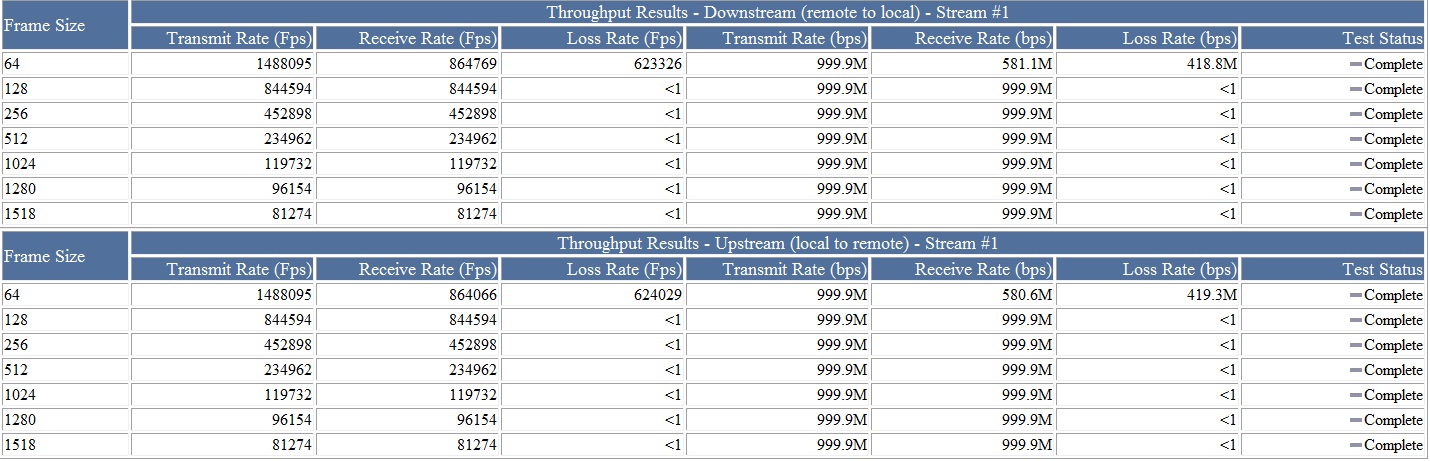

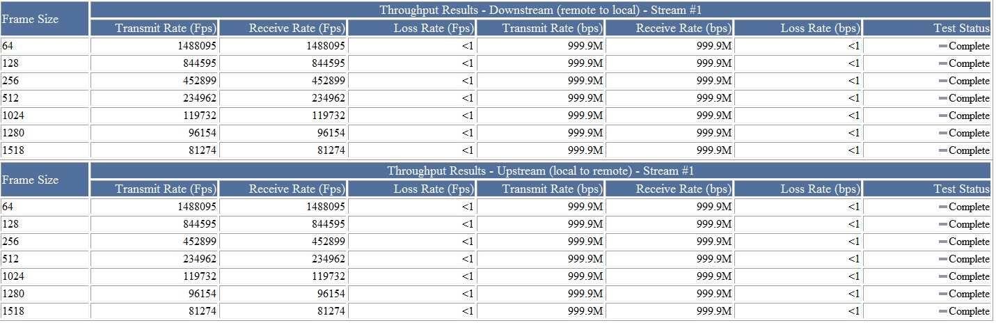

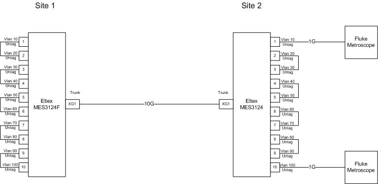

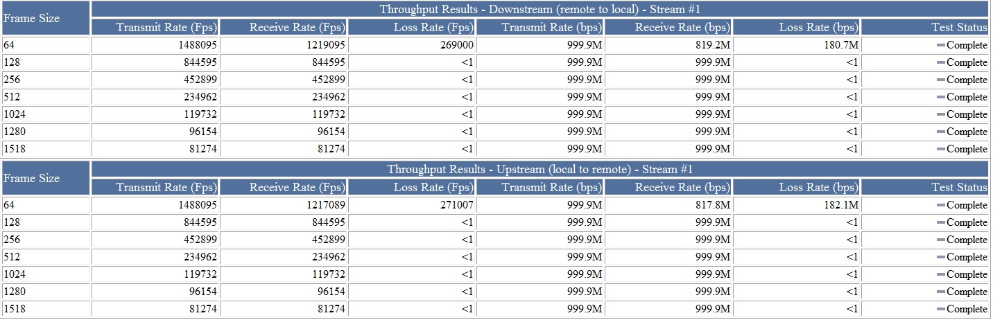

JohnnyL Posted March 29, 2013 Posted March 29, 2013 (edited) Здравствуйте, провели тут тестирование коммутаторов Новосибиркого производства, а именно MES3124 и MES3124F с помощью пары приборов Fluke Metroscope, так как прибор умеет тестировать только 1G собрали такую схему: коммутаторы подключены по оптике модулями SNR. В 3124 порты соединены медными патчкордами, 3124F по оптике. Отчет в прикрепленном файле (скачать, распаковать в отдельную папку и открыть в браузере файлы с расширением *.xml) 10G (Небольшой процент потерь на пакетах более 64 байта скорее всего возникает из-за заголовка Vlan) Затем исключили пару гигабитных портов, т.е. тестируем 8G 6G и наконец 4G Итого производительность коммутатора составила приблизительно 14 000 000 pps.... Подскажите, у кого-нибудь используется данное оборудование с сопоставимой нагрузкой? Просто хотели использовать эти коммутаторы в качестве регенераторов сигнала на DWDM сети + 1G выделения на сайте, а тут выясняется, что с производительностью у железки... Update 1 Производитель обещал выслать новую версию софта Update 2 Проблема с производительностью устранена новым софтом reports.zip Edited April 3, 2013 by JohnnyL Вставить ник Quote

JohnnyL Posted March 29, 2013 Author Posted March 29, 2013 (edited) Считал так: Recive rate в тесте на 10G составляет 688000 pps, так как дуплекс - умножаем на 2, умножаем еще на 10 так как 10 петель, итого 688000*2*10=13760000 pps в тесте на 8G 864000*2*8=13824000 6G 1217000*2*6=14604000 Edited March 29, 2013 by JohnnyL Вставить ник Quote
QWE Posted March 29, 2013 Posted March 29, 2013 (edited) на картинке "8G" без потерь пролетают фреймы по 128 байт. При этом между тестерами в одну сторону летит 844600*8=6756800 в другую столько же и в сторону 10Г линка летит столько же (потому что столько может физически поместиться, внутри свича с петлями в сторону 10Г линка по любому дропы - в размере 844600*8=6756800 ). итого 844600*8*3=20270400 pps. Для Вашей схемы два свича нужно соединять двумя 10Г линками и делить вланы между ними поровну, и нужно ожидать что суммарно через свич пролетит (без потерь) 844600*8*4=27027200pps Edited March 29, 2013 by QWE Вставить ник Quote
