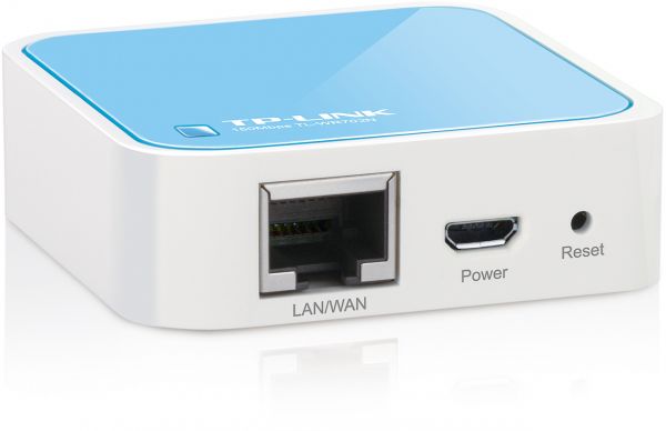

Увидел появившийся в прайсах сабж и очень заинтересовался. Устройство имеет 1 Eth порт, 1 RF интерфейс. Поддерживает режимы роутер, точка доступа, клиент, репитер, мост. Цена девайса - жалкие 600 руб. Считаю отличной альтернативной домашним роутерам т.к. сталкивался с клиентами которым нужна 100% зона покрытия Wi-Fi по всей квартире или дому. В случае с данным девайсом и его смешной ценой вижу вариант установки роутера в центре дома и от него 2-3 репитеров, что будет намного лучше чем один 751U-2Hnd, а по цене выйдет также. Антенны понятно никакие, но сейчас тестирую его дома, ведет себя достойно, чрез Iphone выдает speedtest 8 мегабит что вполне приемлимо, без репитера в этой части квартиры была радиотишина. Кто-то уже использовал данные устройства? Замечены какие-то косяки в работе? Фото внутренностей кому-то нужно?

А почему именно такое? почему не 701, или 743? Там по крайней мере антенны по 5дб
ценник, компактность, эргономика, N draft

16озу/2пзу, ничего из него путого не сделать и обсуждать тоже нечего....
741 при примерно той же цене в разы интереснее, а про МР3220 вообще молчу
Компактность? А зачем это для устройства которое стоит где-нибудь на шкафу?
Эргономика? Что вы имеете ввиду?
четыре лан, ПоЕ, 5дБ антенны гораздо интереснее

У нас такой стоит примерно столько же, сколько и 702
У 741 нету режима репитера искаропки, я для этого 743 использую
Да, и ПоЕ тоже нет,
кста с нормальной памятью, но тоже "ультрокомпактный" идёт TL-WR703N
Не знаю, продаётся ли в России...
А если дырки на 743ND "лишние", то есть TL-WA701ND -- полный аналог, но только с одни портом (поддержка ПоЕ есть.)
Хотя, если верить http://wiki.openwrt.org/toh/tp-link/tl-wr702n то если у Вас ревизия с 8Мб ОЗУ на VxWorks может она и пошустрее, даже с 8МБ линкса будет.....
