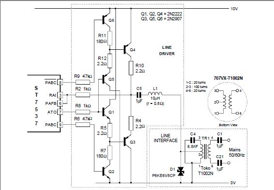

shpas Posted March 28, 2013 Posted March 28, 2013 затухание есть везде: в воздухе и в очень длинном проводе. Собственно а что будет если соединить 2 вифи устройства прямым проводом, достаточной длинны чтобы обеспечить нужное затухание, чтобы не спалить приёмопредатчики на карточках. Какая длинна понадобится и какая получится скорость? Лучше уж тогда использовать оборудование для связи по электропроводке. На таких хреновинах спокойно прогонял 200 метров по ВЛ-380 с электросчётчиками на концах (что-то около 8 мегабит). А по простому проводу на километры может заработать, даже по одножильному. Только нужно немного доработать, подключить в обход входного фильтра развязки от питания 220 В. Вставить ник Quote
shpas Posted March 28, 2013 Posted March 28, 2013 А ещё лучше - фильтр оставить, отделить цепи питания 220 В и подать их напрямую на БП. Схема, думаю, будет что-то вроде этой. Вставить ник Quote
