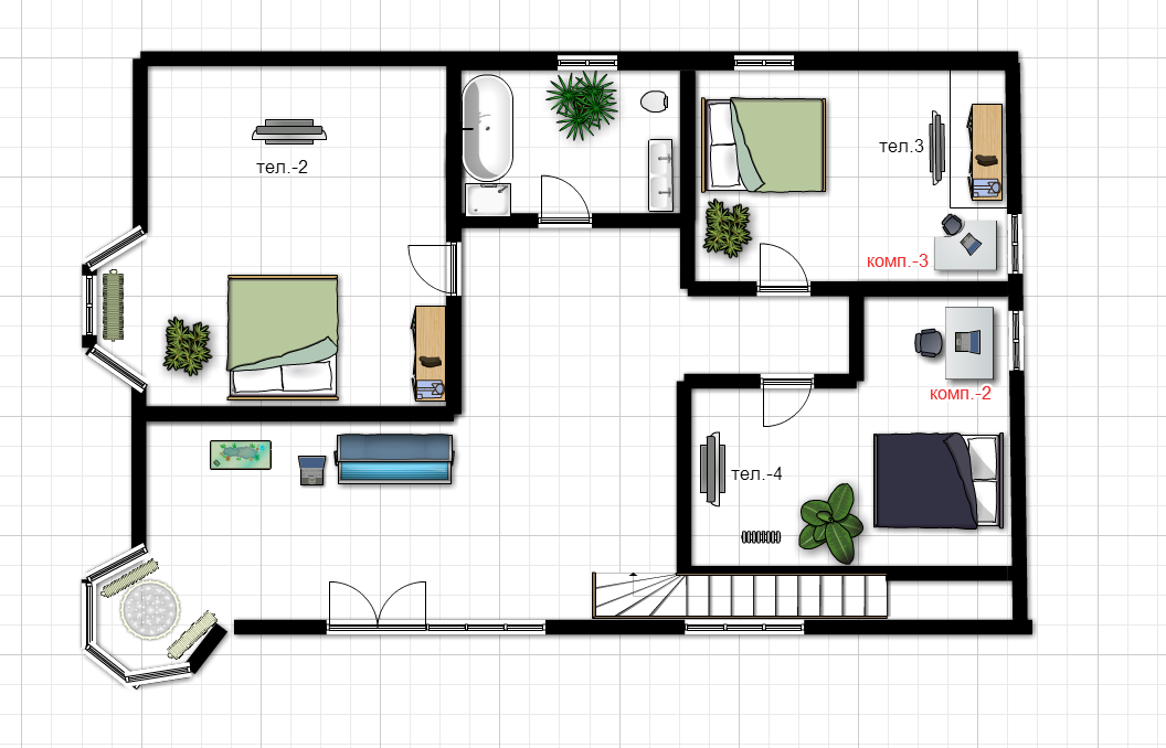

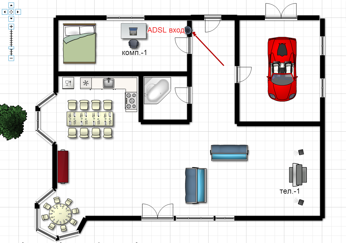

Igor4yk Posted March 23, 2013 Posted March 23, 2013 2-этажный дом... 1-этаж-120м..2-этаж-100м... 4-телевизора..3-компьютера..1-ноутбука... как сделать Wi-Fi сеть ..какое надо оборудование и схема подключения...если не затруднит то опишите детально...я пока не совсем хорошо в этом вопросе разбираюсь... Благодарю заранее за оказанную помощь.... Требуется - сделать Wi-Fi сеть во всем доме, на всех этажах с устойчивым приемом. 3 компьютера подключить по кабелю --- всё остальное по Wi-Fi Вставить ник Quote
Saab95 Posted March 23, 2013 Posted March 23, 2013 Ну так поставьте несколько точек доступа Mikrotik RB751U-2HnD и настройте роуминг по кабелю, точки соедините витухой и к ним компьютеры подключите, все просто. Вот настройка - http://www.lanmart.ru/blogs/mikrotik-rb751u-2hnd_rezim_wds_i_virtual_ap/ Только настраивать надо без WDS, просто все кабелем соедините и будет переключаться. Вставить ник Quote
