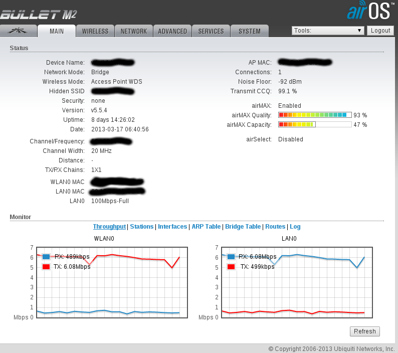

Вы пофлудить что-ли просто на форум пришли?
Насчет скриншотов: у меня стопицот линков, всё выкладывать накладно, что именно вас интересует? назовите, покажу.
Стабильность на линках, например, с постоянно меняющимся уровнем шума (а вследствие, и SNR) возросла именно на 5.5.4, до этого приходилось руками скорость поджимать скорость, т.к. алгоритм ее изменения был чересчур оптимистичным.

Т.к. вы так и не написали, что же именно вам показать, показываю просто скриншот линка на 18км. В следующий раз будьте конкретнее.
Ах да, уровень шума именно меняется. Т.е. сейчас -92, а днем будет и -75 (при сигнале 70). Подделывать скриншоты не имею привычки, поэтому именно так, вот вам текущий скриншот с -92 :)
Внесу конкретики раз вы по русскому не шарите, SiteSurvey с обоих сторон буллета приложите.

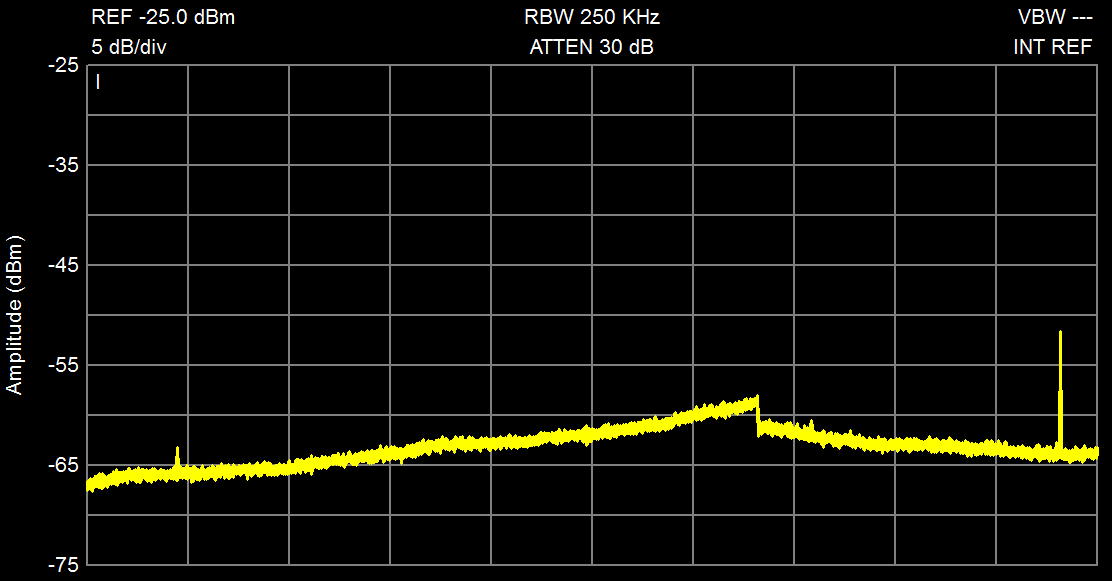

Может, вам еще на 15 минут airview запустить?
Сами же прекрасно знаете, что на время site survey связь у клиентов отвалится, и любой, у кого линк уже не находится в фазе теста просто пошлет вас лесом.
К счастью для вас, есть картинка со спектроанализатора в период решения проблем. scan3.png
На горб в середине не смотрите, это переключение трактов спектроанализатора, отвечающих за смежные диапазоны. Но общий уровень шума вы можете оценить. Шум именно не "компьютерный", а промышленного происхождения, если вам угодно.
