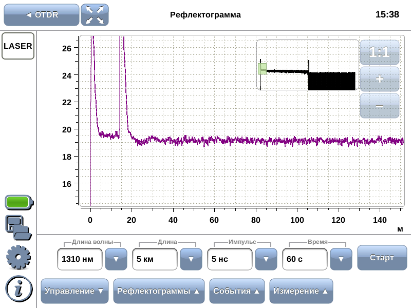

вот два скриншота, на корторых видна внутренняя 15-тиметровая бухта (около 15м). условия - 5нс импульс, 60 секунд.
потери около 0.5 дБ:

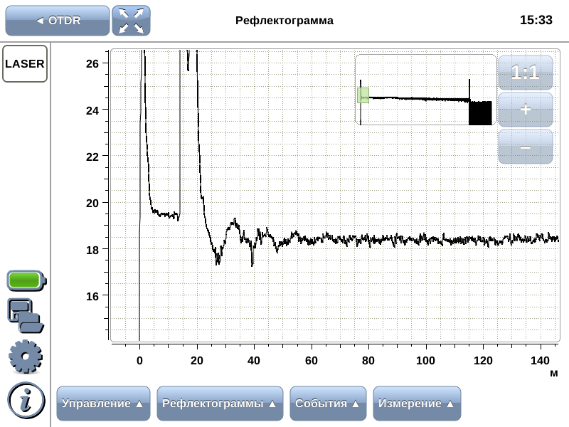

потери около 1 дБ (есть небольшой переходный процесс):
шумов видно многовато, т.к. импульс маленький, да и зум соответствующий. можно чуть подольше "поусреднять" и картинка станет чётче.
не вижу причин, по которым эти 15 метров мешают остальной рефектограмме :)

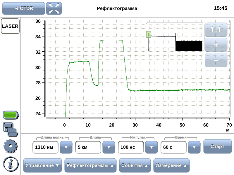

а вот поскольку 100 нс - это уже 10 метров, dzbox на такой длине импульса использовать не удастся (ну или смысла не имеет):

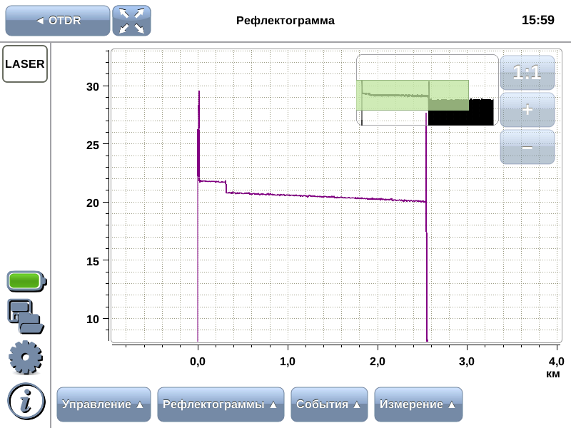

рефлектограмма на 100 нс, 30 секунд, кабель 2.5 км (по просьбе):
