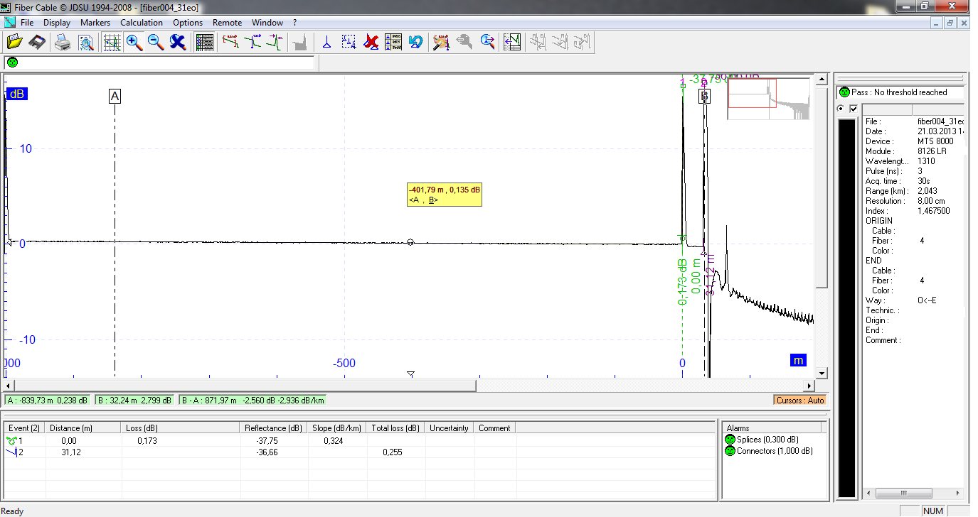

paulig Posted March 28, 2013 Author Posted March 28, 2013 вопрос в том, насколько они снизят. Тут есть один стебный момент - какой бы разъем не стоял на рефе, переходный шнурок все равно нужен - хоть с APC на UPC, хоть с UPC на APC. И нормализующая катушка (которую все выпускают почему-то с длинной в 1 км) тоже будет нужна. APC имеет обратные потери ниже децибел на 10, чем UPC. Но вот сколько это даст метров сильно зависит от длины импульса (так как она влияет на длительность насыщения приёмника) и характеристик приёмника. Пока точные цифры сказать не могу. Буду думать, считать, экспериментировать ;) Насчёт стёбного момента не согласен =) ведь можно же обойтись без UPC (все патч-корды использовать APC-APC), если все коннекторы в линии и рефе APC-шные. Другое дело, что ситуация это очень редкая ;) И тогда вынужден буду с Вами согласиться :) Насчёт нормализующей катушки. Если интересно... Буквально два дня назад провёл эксперименты на нашей оптической сетке с малыми дистанциями волокна (меньше 50м). Результаты с картинками закинул на блог - сюда И зачем нормализующая катушка? :) Подсказываю: оптический рефлектометр появился заметно позднее. Философия тут ни при чем. Полностью с Вами согласен! В том-то и дело, что кабели и разъёмы придуманы не для рефлектометрии. Но поскольку рефлектометры созданы для тестирования, то они (рефлюки) обязаны подстраиваться под имеющуюся кабельно-разъёмную базу ;) Вот поэтому и возник вопрос, должен ли поддерживать рефлектометр APC-разъём. Вставить ник Quote
Hoper Posted March 29, 2013 Posted March 29, 2013 Катушка помогает понять какое примерное затухание на кроссе,отражение. Вставить ник Quote
paulig Posted March 29, 2013 Author Posted March 29, 2013 Катушка помогает понять какое примерное затухание на кроссе,отражение. Да, точно! Без неё действительно затухание не измерить. Вставить ник Quote
