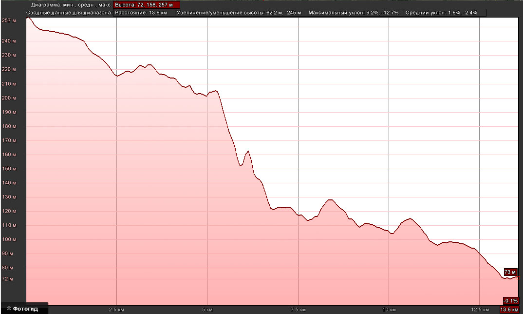

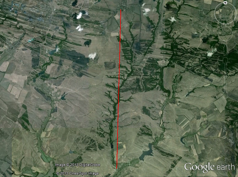

leshka22r Posted March 20, 2013 Posted March 20, 2013 (edited) Здравствуйте хотим установить связь 19km расстояния, прилагаю картинки, прошу совета как можно обеспечить хотя бы 80 mbps. Конечная точка в яме, насколько все будет плохо, и есть ли какие либо варианты, например может пассивный ретранслятор на краю ямы можно поставить ? Точки доступа хотим ставить Wi-Fi Мост Rocket M2 Dish-24 С расстоянием ошибся извините 14km. p.s заранее спасибо. Edited March 20, 2013 by leshka22r Вставить ник Quote
Yaten Posted March 20, 2013 Posted March 20, 2013 (edited) ставите мачты 15м и пробуете. что нибудь заведётся полюбому, а вот что - увидите. Если получите сигнал -67-70 на микротике в mimo 2x2 и 20МГц полосы - реально, но только симплекса. Правда в горной местности гугль мог накосячить высотами. Поосторожнее. Для примера: лес площадью 8кв.км он покажет по макушке деревьев, а "опендикс" площадью 100кв.м. может вообще не заметить на равнине. Edited March 20, 2013 by Yaten Вставить ник Quote
leshka22r Posted March 20, 2013 Author Posted March 20, 2013 (edited) ставите мачты 15м и пробуете. что нибудь заведётся полюбому, а вот что - увидите. Если получите сигнал -67-70 на микротике в mimo 2x2 и 20МГц полосы - реально, но только симплекса. Правда в горной местности гугль мог накосячить высотами. Поосторожнее. Для примера: лес площадью 8кв.км он покажет по макушке деревьев, а "опендикс" площадью 100кв.м. может вообще не заметить на равнине. Спасибо! а вариант с Wi-Fi Мост Rocket M2 Dish-24 ? что скажите. Вы можете по модели расписать какие MT, какие Антенны я буду вам признателен. Edited March 20, 2013 by leshka22r Вставить ник Quote

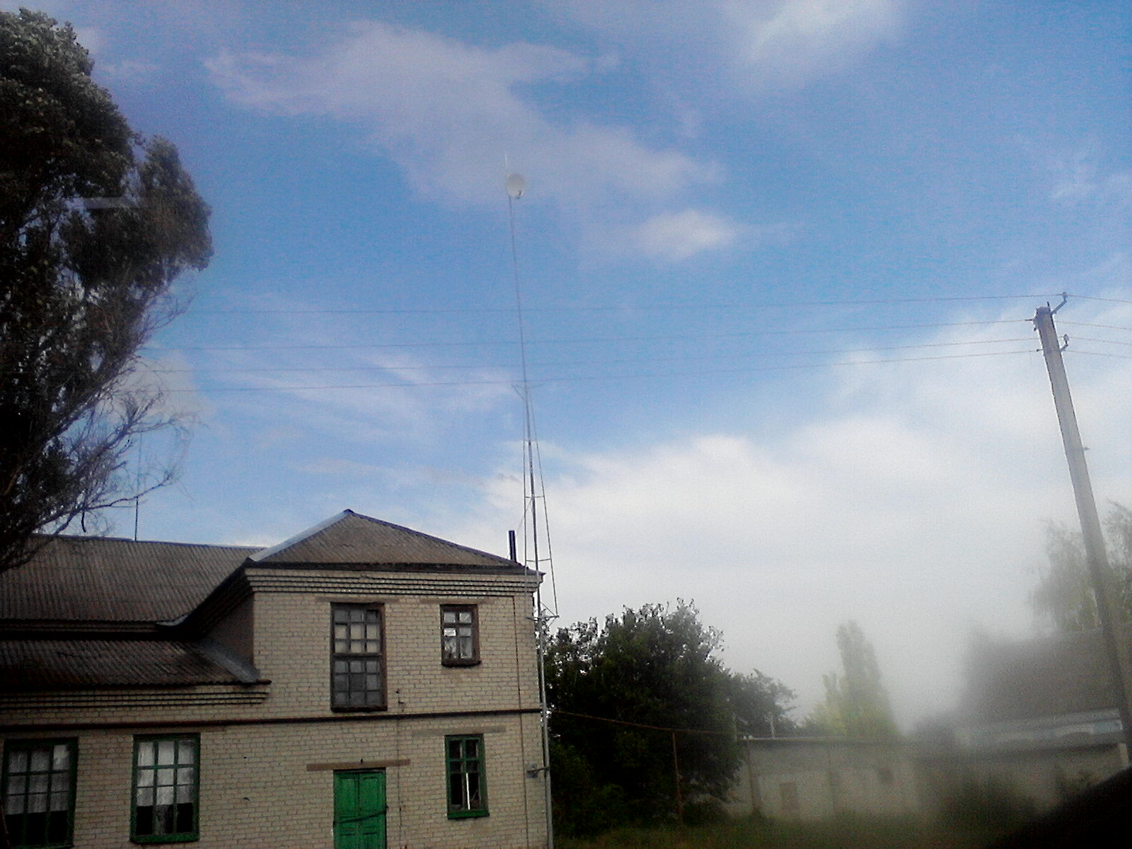

endryww Posted March 20, 2013 Posted March 20, 2013 (edited) Ага, только я не представляю как можно повесить джириус на 29 на мачту 15 метров=) Его там даже навести не получится. видать ув Saab ,знаний много- практики маловато,, я же показывал 0,6и 0,82 офсеты на 20 м мачтах,,,, а это вам ни жириус! Edited March 20, 2013 by endryww Вставить ник Quote
Yaten Posted March 20, 2013 Posted March 20, 2013 Вот так надо собирать джириус Я бы для комплекта добавил грозозащиту для Ethernet и ткнул носом в кабель 10мм.кв. идущий к уголку/шпильке/арматурине длиной 2м вбитой в землю рядом с мачтой. Считаю это критично именно для мачты, если на крыше дома - гроза реже убивает железо. видать ув Saab ,знаний много- практики маловато,, я же показывал 0,6и 0,82 офсеты на 20 м мачтах,,,, а это вам ни жириус! Сообщение отредактировал endryww: Сегодня, 23:51 Прикрепленные изображения Круто! Вставить ник Quote

Saab95 Posted March 20, 2013 Posted March 20, 2013 Ага, только я не представляю как можно повесить джириус на 29 на мачту 15 метров=) Его там даже навести не получится. видать ув Saab ,знаний много- практики маловато,, я же показывал 0,6и 0,82 офсеты на 20 м мачтах,,,, а это вам ни жириус! Так конечно, у офсеток угол работы намного больше джириуса, вот они и чувствуют себя нормально на таких опорах. Кстати эту фотку я на форуме уже раз 5-й вижу=) Вставить ник Quote

endryww Posted March 21, 2013 Posted March 21, 2013 Так конечно, у офсеток угол работы намного больше джириуса, вот они и чувствуют себя нормально на таких опорах была бы задача повесить 32-е,, не сомневайтесь повесили бы, ,. у меня дед был,так тот в выражениях не стеснялся: "-ср..ть захочешь - штаны снимешь!" Вставить ник Quote

sbyshek Posted March 21, 2013 Posted March 21, 2013 (edited) Собственно чего спорить Согласно представленной картинке, если на холме поднять антенну хотя бы на 10 м, то в "яме" необходимо поднять нам 55 м, чтобы была прямая видимость и зона Френеля не полностью цеплялась. А если прикинуть на сколько "зубчатая трасса" попалась, то просто надо провести эксперимент - других вариантов не вижу. Кроме как применить принцип ретраслятора. Кто еще что предложит??? Edited March 21, 2013 by sbyshek Вставить ник Quote

endryww Posted March 21, 2013 Posted March 21, 2013 Согласно представленной картинке с таким рельефом верить данной картинке нестоит, мачты ставить однозначно надо и методом "попробуем", мне проще чем ТС , \ обоудования валом\ - с одной стороны бы поставил антенабокс19, с другой поигрался бы офсетом, если линк есть -зацеписся!!, максимально настроить офсет, потом перейти в другой край и там играться Вставить ник Quote
leshka22r Posted March 21, 2013 Author Posted March 21, 2013 (edited) Здравствуйте, из-за ограничений в день не мог писать. Сегодня лазили-ездили(смотрели по холмам) в итоге. По рельефу всё плохо(гугл мапс), по биноклю прямая видимость есть, чему мы обрадовались ;) Мост хотим строить так, a b c d, между a b - 5км (город) , c d - 14 km (холмы высоковольтные линии), от точки a до точки d надо 100mbs ( с последующим расширением до 200mbs. ) Город зашумлен сильно. + где будем ставить уже натыкано точек. Деньгами сорить не хотим, но если толковое оборудование и даст нам последующее расширение с минимальными затратами то будет хорошо. Я смотрю в сторону жириус + mt 5G (диаграмма красивая ) но если ( 2.4 то какое оборудования ? ) я так понимаю жириусов нету на 2.4? И вернемся ещё к Wi-Fi Мост Rocket M2 Dish-24? 2.4G 5G у кого ещё есть опыт, тоже дайте ответы на мою задачу.. так как многие пишут хорошие точки хорошая пропускная способность. Edited March 21, 2013 by leshka22r Вставить ник Quote

leshka22r Posted March 21, 2013 Author Posted March 21, 2013 (edited) И вернемся ещё к Wi-Fi Мост Rocket M2 Dish-24? 2.4G 5G у кого ещё есть опыт, тоже дайте ответы на мою задачу.. так как многие пишут хорошие точки хорошая пропускная способность. Кто так пишет просто с микротиком и нормальными антеннами не работали=) Мне понравилось решения 5G на жириус + mt, а на 2.4 какие варианты ? 100mbps загнул, вернусь на прежнею точку до 80 mbps 14km расстояния. Ув endryww - да читал расстояния зоны составляет около 20 метров, и это в центре элипса, почему я не могу в нее войти ? мачты поставим метров по 10 Сории ещё ограничения топики экономлю И если я не ошибаюсь, чем мощнее передатчик тем меньше зона. endryww У нас на точке a, высота 30 метров, а на точке b 10 метров, нельзя на точке b чуть антенну приподнять ? мы то смотрим на бугор а не равнина. Общая разница в высоте 240 на 80 по релефу Если бы всё просто было с высотой я бы тут не импровизировал чесно, но 15 метров мачта там где будет точка очень высоко я даже не могу представить 10 метров ;) наклон в верх антены даст результат ? Edited March 21, 2013 by leshka22r Вставить ник Quote
