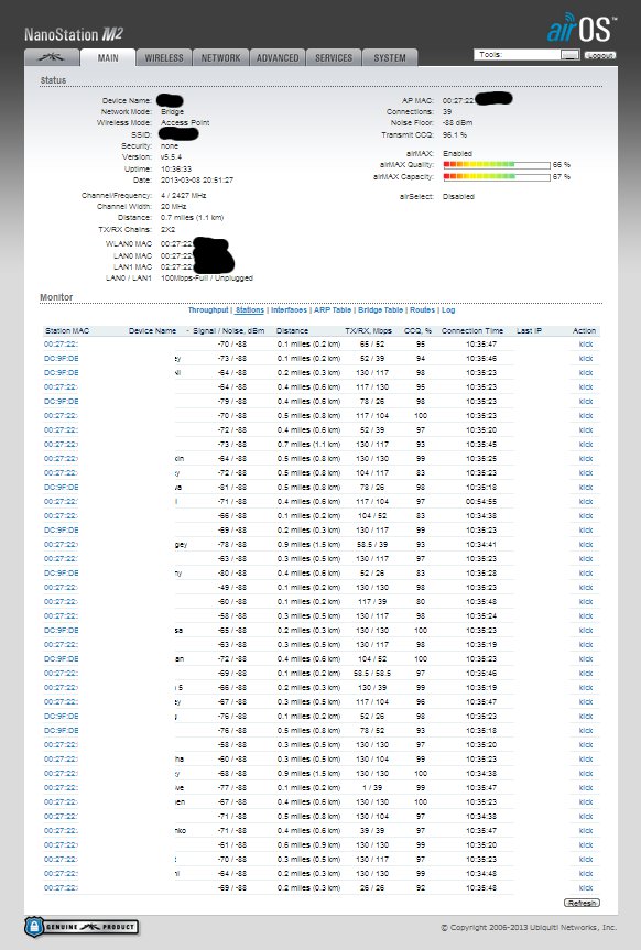

Alex-Poltava Posted March 19, 2013 Posted March 19, 2013 (edited) У некоторых и до 70 клиентов тянет. Лично у меня на нескольких базах по 40 клиентов сидит. Можно скрин где у Вас 40 абонов на наносе? Edited March 19, 2013 by Alex-Poltava Вставить ник Quote

xabarov Posted March 20, 2013 Posted March 20, 2013 Вспомните компьютерные магазины - там всегда хотят впарить то, что на витрине стоит, хотя не против и привезти комплектующие под заказ, только многие ли знают о этой возможности? Это говорит человек, который впаривает все, что есть в наличии в его магазине и обсирает все, чего у него нет. Можно скрин где у Вас 40 абонов на наносе? Прилагаю. Пришлось уменьшить размер, чтобы вся страница влезла на экран монитора. Для клиентов в ЛЮБОМ случае нужно ставить приёмные точки. Приём "с ноутбуков", если речь шла про него, невозможен по трём причинам: Тут все верно описано. Если хотите стабильную сеть - про домашние ноутбуки/телефоны надо забыть. Только ВНЕШНИЕ точки с поддержкой аирмакса. А внутри дома пусть раздают себе отдельным роутером. Лучше сразу приучить всех клиентов настраивать роутеры на одном канале, чтобы на других не мешали вашим базам. Про М2 забудьте. Если это глухая деревня в 150 км - почему бы и нет. У меня в одной деревне прекрасно работает, т.к. приучил всех сидеть на одном канале. Вставить ник Quote
Alex-Poltava Posted March 20, 2013 Posted March 20, 2013 (edited) Прикрепленные изображения У вас есть клиенты с сигналом -76... -80. Они не ложат сеть когда используют торрент? Edited March 20, 2013 by Alex-Poltava Вставить ник Quote

xabarov Posted March 20, 2013 Posted March 20, 2013 У вас есть клиенты с сигналом -76... -80. Они не ложат сеть когда используют торрент? Не ложат. А не проше ли свои базы увести с частот бытового вайфая? Пока стандартный диапазон свободен, почему бы в нем не работать, тем более что есть возможность навести порядок в нем. В других местах, естественно, ушел ниже 2400 и выше 2500. Вставить ник Quote
