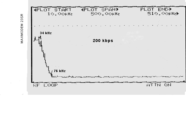

Guest Posted September 10, 2004 Posted September 10, 2004 я думаю ...тут на 512 может и на мегабит (7км) фанера_планет точно поймает птицу_обломинго :D Поскольку при 7км и диаметре жилы 0.4 мм это будет сопротивление 1890 Ом, дальше смотрим график : и видим, что если 512 то это только MAXMODEM 23SR и только модель "long rifle", которую следует применять именно для пробленных линков, это проверено годами ... Так же годами проверено, что фанеры_планеты при такой длине ежели и "встанут" на какой то скорости, то при первом же сезоне дождей "упадут" и "поднимутся" опять только после того как кабель просохнет ... Вставить ник Quote

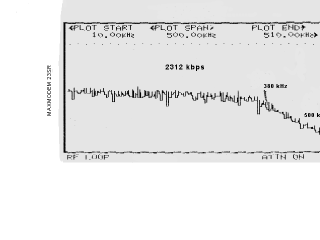

admin_wireless Posted September 10, 2004 Posted September 10, 2004 Там помогут! Ну да помогут, растатся с денюжкой :D На Украине например, редкий ... редкий ... идиот купит ватсон-5 ... А так ... URL даже до уровня ламерского не дотягивает :( Чего стоят пЁрлы в виде Рис. 2. Спектральная плотность сигнала G.shdsl : и под эти пЁрлы "зпихнуты" ...Шумовые модели ... в общем лапша_на_ушИ :D Реальные спектры SHDSL : т.е. реальные спектры весьма далеки от швИйцарских :p Вставить ник Quote
