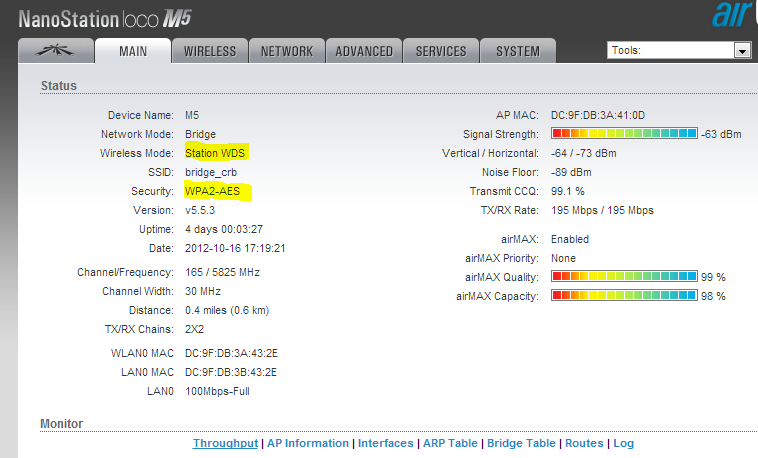

Alex-Pilot Posted March 23, 2013 Posted March 23, 2013 В Ubiquiti можно поставить с обоих сторон AP-repeater и включить WDS, шифрование только WEP, но оно все-таки есть. Но зачем такие заморочки ? С одной стороны AP с WDS, с другой Station WDS и все виды шифрования работают. Вот собственно база Вставить ник Quote
rdc Posted March 23, 2013 Posted March 23, 2013 При включённом WPA невозможна WDS-ретрансляция. WPA работает только на p2p мостах. WPA шифрует пакет целиком, вместе с заголовком, и ретранслятору недоступны mac-адреса. WPA и WPA2 в этом контексте идентичны - они отличаются лишь алгоритмом шифрования. Эксгумировать труп WEP нет смысла, это неудобный аналог открытой сети. Вставить ник Quote
NewUse Posted March 24, 2013 Posted March 24, 2013 WPA работает только на p2p мостах. не только, в p2mp тоже, а вот в режиме репитера (AP-WDS-AP) нет. Вставить ник Quote
bridge38 Posted March 26, 2013 Posted March 26, 2013 (edited) Давно уже точки работают в режиме WDS с шифрованием WPA2 и любым другим. Тип шифрования WPA или WPA2 не работает в том случае, когда, к примеру, делаешь обе точки между собой в режим AP. Тогда доступно только WEP. Edited March 26, 2013 by bridge38 Вставить ник Quote
