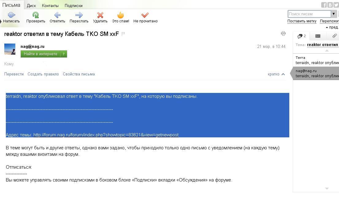

terraidn Posted March 21, 2013 Author Posted March 21, 2013 Возник вопрос: А куда деваются сообщения в этой теме? На почту приходит сообщение о том, что в теме ответили... А по факту, в теме ничего нового нет. Сначала сообщение от Timflooke не обнаружилось, теперь reaktor... Вставить ник Quote
_WesT_ Posted March 21, 2013 Posted March 21, 2013 Возник вопрос: А куда деваются сообщения в этой теме? На почту приходит сообщение о том, что в теме ответили... А по факту, в теме ничего нового нет. Сначала сообщение от Timflooke не обнаружилось, теперь reaktor... Да и я заметил что темы пропадают. Странно наверное глюки какие-то у самого движка форума. Я такое давно уже заметил, и как раз обсуждался ТКОшный кабель, но это было с полгода тому. Вставить ник Quote
Optic2008 Posted March 21, 2013 Posted March 21, 2013 Возник вопрос: А куда деваются сообщения в этой теме? На почту приходит сообщение о том, что в теме ответили... А по факту, в теме ничего нового нет. Сначала сообщение от Timflooke не обнаружилось, теперь reaktor... я успел прочитать сообщение от "reactor" , он отвечал "барагоз" что деньги получил и товар отправил. Вставить ник Quote

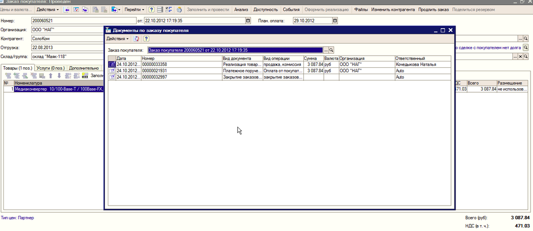

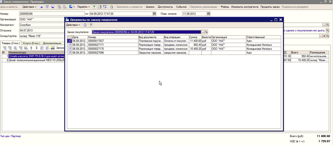

Барагоз Posted March 21, 2013 Posted March 21, 2013 (edited) не стыдно, Гуртуев Валентин Юрьевич, обвинять НАГ? по нашим данным: - не было ни одной задержки при отгрузке - вы всегда оплачиваете товар только после его отгрузки Будут извинения? Не будет. Каждый из заказов, которые я у вас делал до сего момента, были сопряжены с трудностями. Кроме, пожалуй, одного. Могу конкретнее. С момента размещения заказа на сайте до момента получения счета - всегда несколько дней. Иногда даже несколько звонков, безуспешных своему менеджеру и относительно успешных - руководителю группы. С момента оплаты до отгрузки всегда около недели. Никогда нет информации в стиле 'оплата получена, отгружаем тогда-то'. Никогда никакой предсказуемости. Я уже не говорю о 'мелочах', когда счет выставлялся не по той колонке и приходилось специально писать/звонить, обращать внимание менеджера в очередной раз, что мы оператор, потом еще пару дней ждать исправленный счет. Или о том, что наш юр. адрес в документах до сих пор указывается неправильно, хотя я вам отправлял один раз официальное письмо об изменении реквизитов и два раза обычные электронные - бесполезно. Если интересно, поднимите мои возмущенные емайлы и звонки вашим руководителям и как раз ваши извинения в ответ на них и обещания, что вот-вот всё станет хорошо. Всё это было. В общем-то, по итогу 'к пуговицам претензий нет' (с) :) Но для меня shop.nag.ru на данный момент - худший из поставщиков, с которыми я когда-либо работал и работаю. О чем я готов при случае аргументированно упоминать. PS Извиняюсь перед присутствующими за оффтопик. Спросили - ответил. Если адресат ответ осмыслил, можно удалить) Кстати, безымянные ребята из Таганрога тоже все отгрузили. Подтверждаю. За что им и спасибо :) Предсказуемости хотелось бы чуть побольше. Одна строчка в стиле 'оплата получена, отгрузка запланирована на такую-то дату' не отнимет много времени у менеджера и будет большим плюсом в карму поставщика. Edited March 21, 2013 by Барагоз Вставить ник Quote
SNR Posted March 21, 2013 Posted March 21, 2013 Могу конкретнее. С момента размещения заказа на сайте до момента получения счета - всегда несколько дней. Иногда даже несколько звонков, безуспешных своему менеджеру и относительно успешных - руководителю группы. С момента оплаты до отгрузки всегда около недели. Никогда нет информации в стиле 'оплата получена, отгружаем тогда-то'. Никогда никакой предсказуемости. мне прислали 2 заказа из последних правдивость ваших ответов оставлю без комментариев палемику по этому поводу прекращаем пусть Украинские коллеги и дальше рекламируют в этом топике свой кабель =) Вставить ник Quote
Барагоз Posted March 21, 2013 Posted March 21, 2013 Ну, то, что ваши менеджеры ставят оплату и отгрузку одной и той же датой, фактически не имеющей никакого отношения ни к дате оплаты, ни к дате отгрузки - это я давно знаю, по смс-кам, например) Вы поинтересуйтесь предметом, прежде чем утверждать, что клиент врет. У меня переписка где-то есть, записи разговоров, конечно, потер за давностью. Там почти каждый заказ - целая история на пустом месте) На скриншотах из CRM всё красиво, а что за ними скрывается - ну иногда вот такие уставшие от непрофессионализма клиенты, как я) Вставить ник Quote
