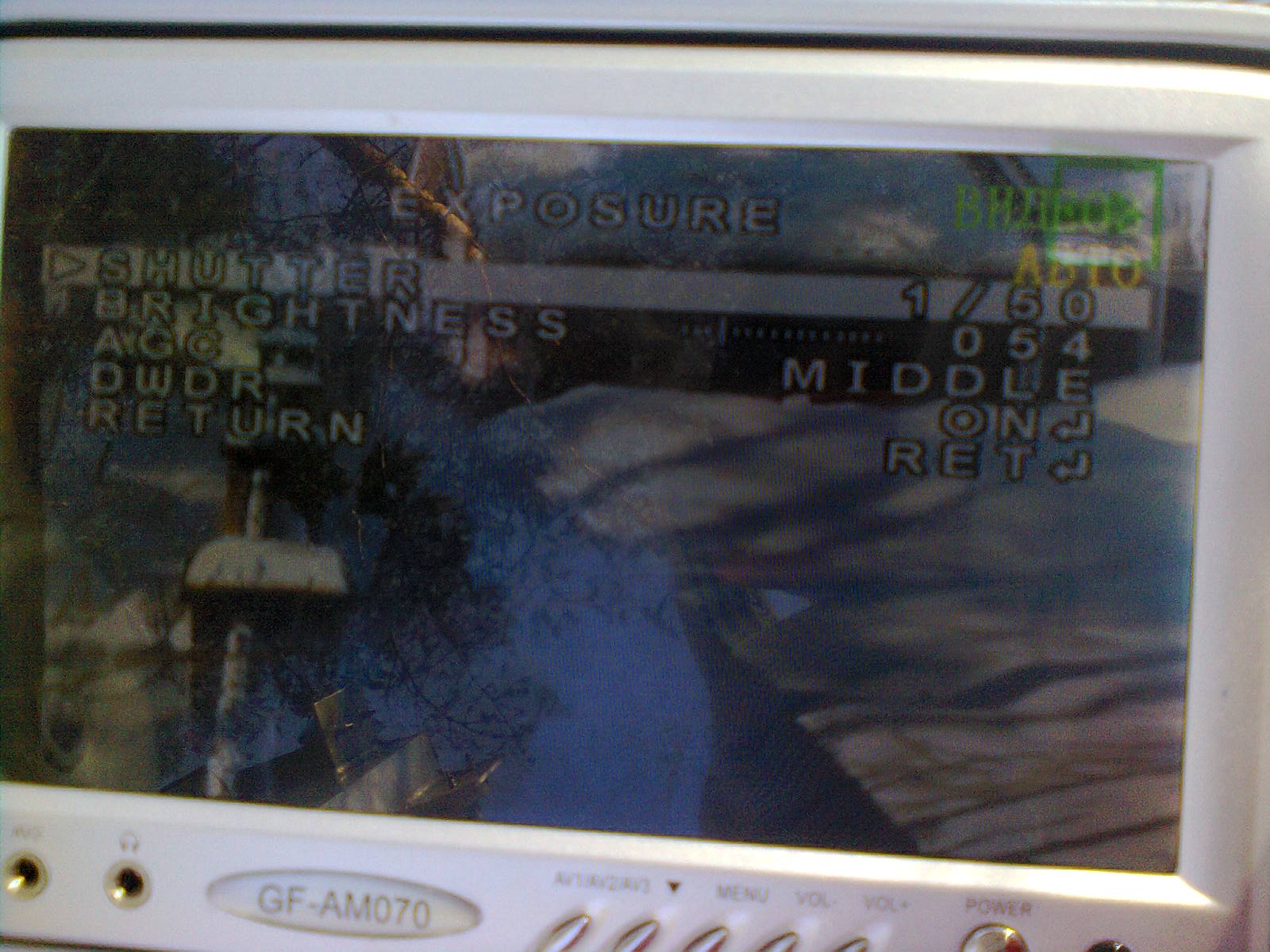

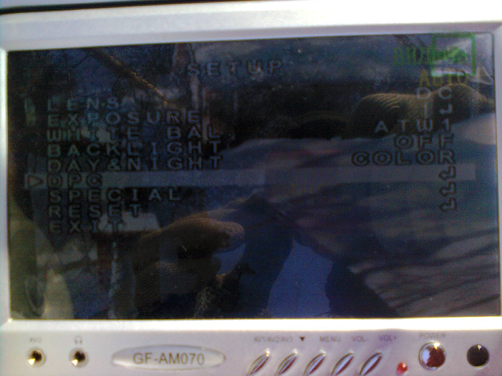

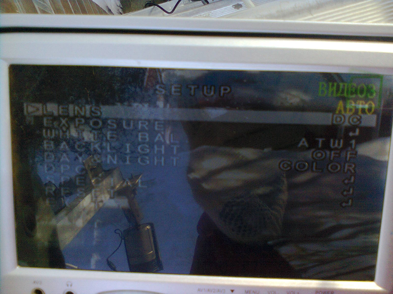

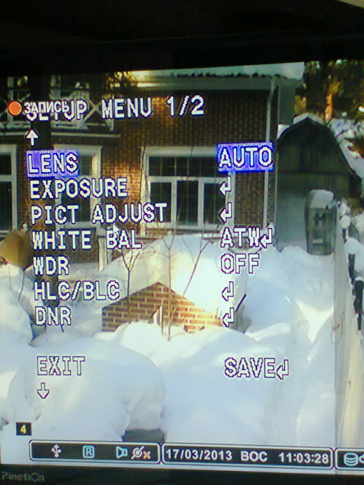

АНДРЕИ П Posted March 17, 2013 Author Posted March 17, 2013 (edited) И снова я. Вобщем добрался я до меню камер и вот что получил: изменяя функцию "LENS" c "авто" на "мануал" или функцию "WDR" с "OFF" на "ON" см фото: мигания пропадают, но не на всех камерах. На одной камере (она другой модели в отличии от остальных) меню другое абсолютно. Пробовал все что можно, но мигания так и не победил. Вот фото меню этой злополучной камеры: Что там менять уже незнаю... Подскажите пожалуйста: на одной модели камеры функция "LENS" изменяема, а в похожей камере того же производителя (только другая модель) эта же функция не меняется, но она вроде как есть (см. фото 2 ). Разве может такое быть? Edited March 19, 2013 by АНДРЕИ П Вставить ник Quote
