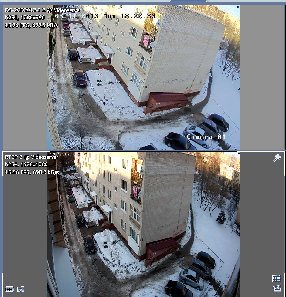

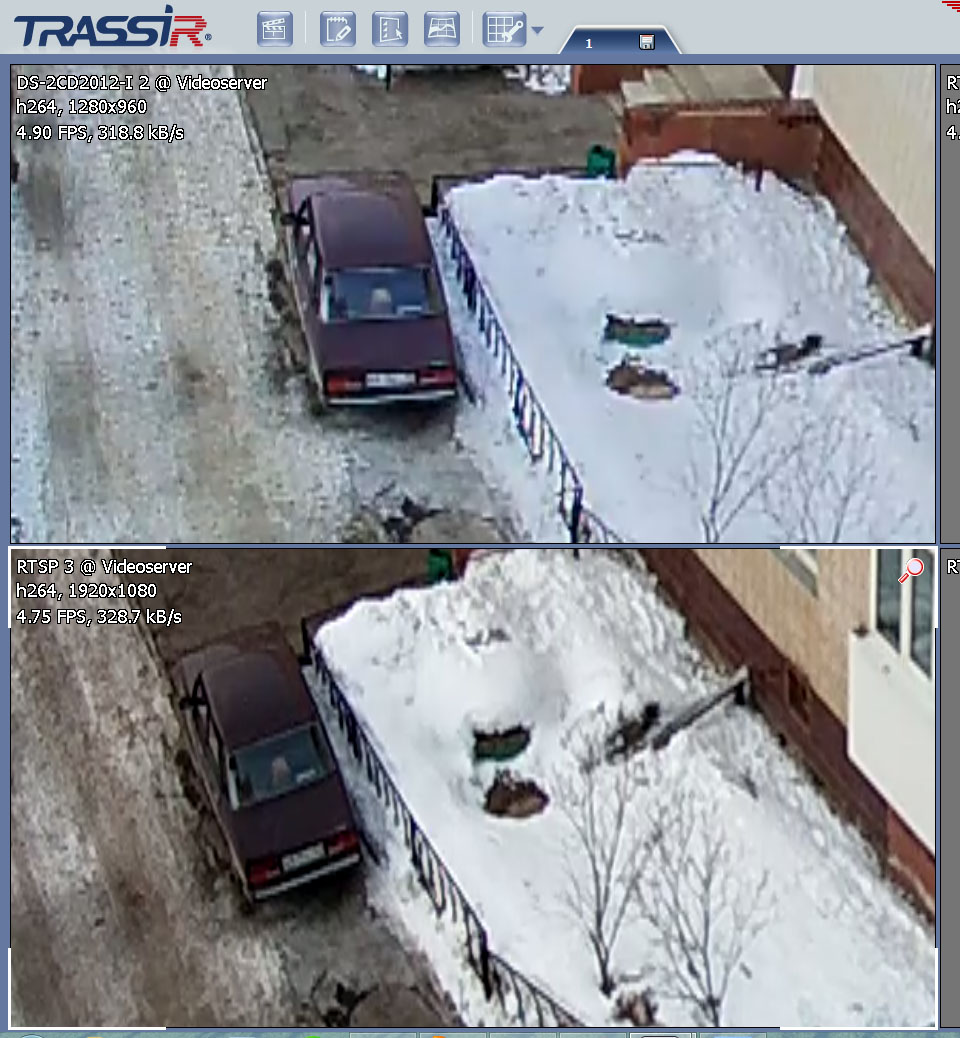

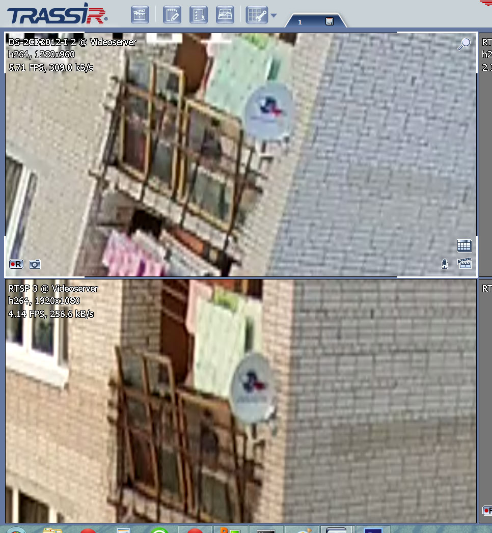

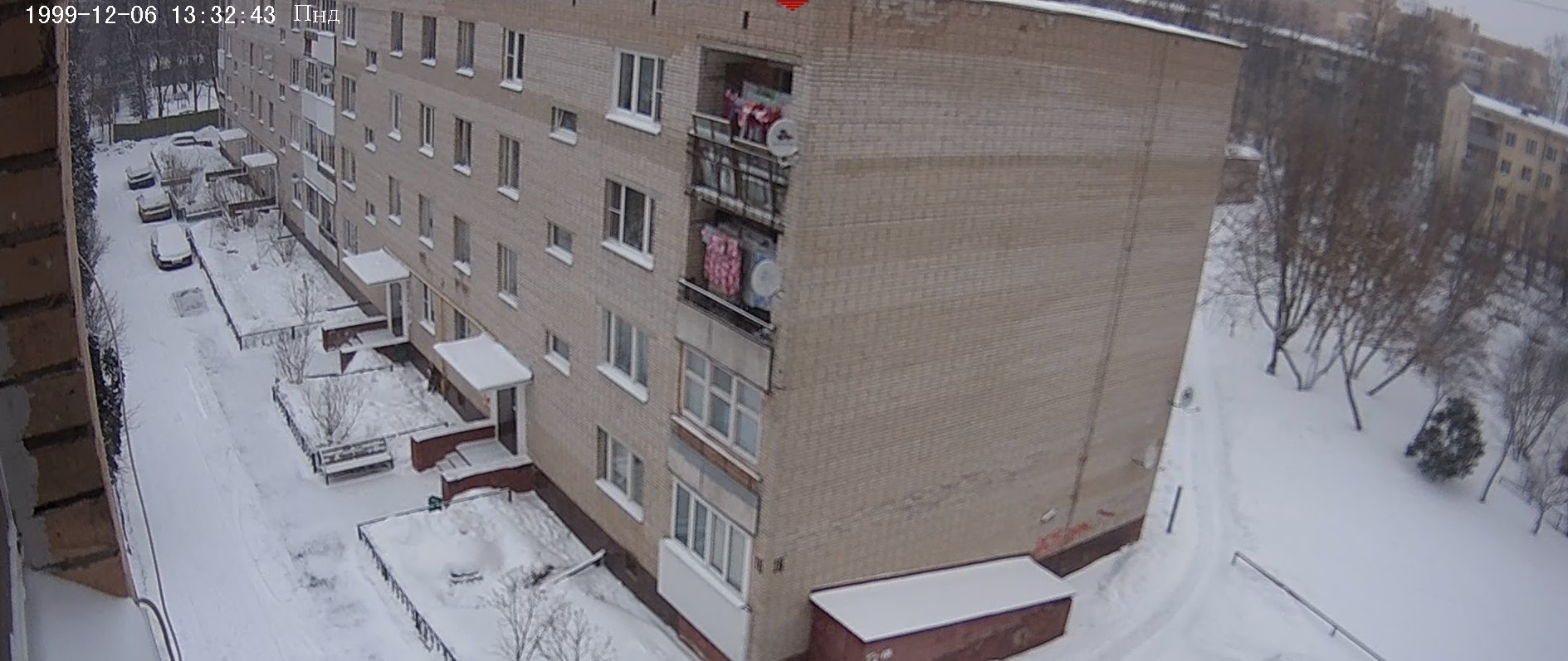

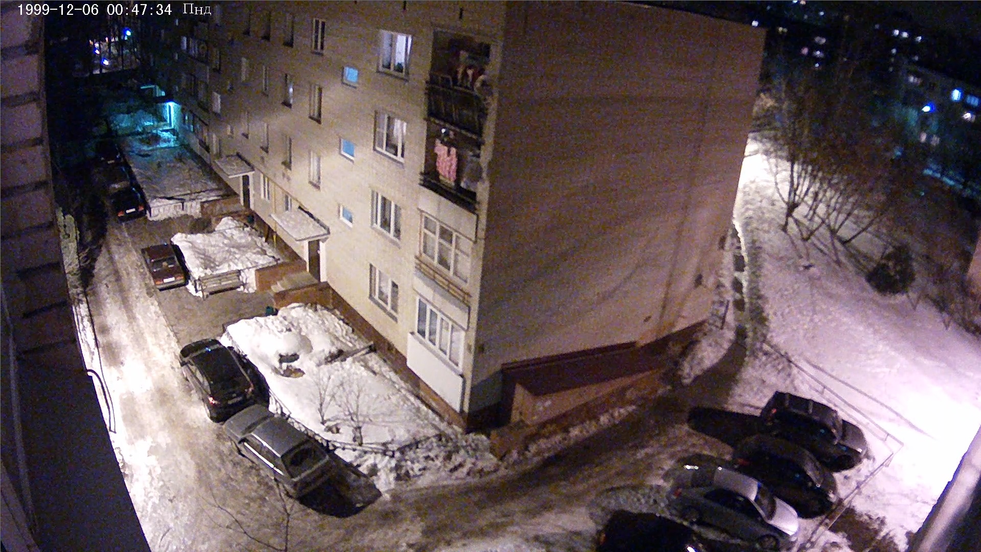

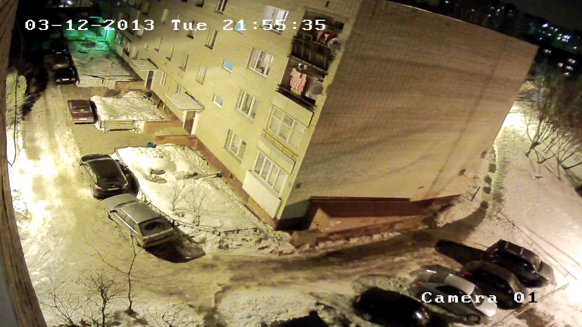

Есть 2 камеры hikvision 2012(1.3 mpix 1280x960) и j2000ip mdwv112-ir(2.0 mpix 1920x1080).
И вот по картинке разница не вижу,разницы в детализации нет...ведь логически должно ж быть хоть малейшее отличие. Или это маркетинговый ход от j2000ip? Или все нормально так и должно быть?

Прикрепи не пожатые картинки, по этим не понятно.
фотки не пожатые. они так и выглядят в реале.это зум.
а без зума? и не через трасирное окно, а напрямую с камер через браузер. сделай принскрин, там видно будет.
да, интересны одинаковые условия:
- разрешение
- упаковка
- угол наклона
P.S. пока что камера №1 лучше

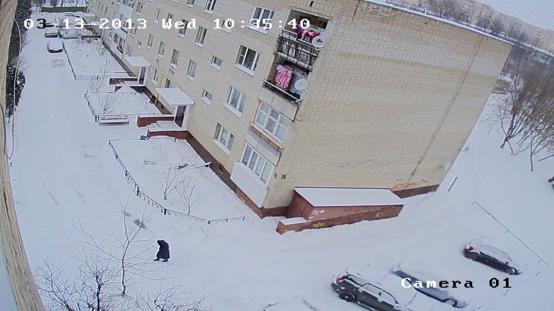

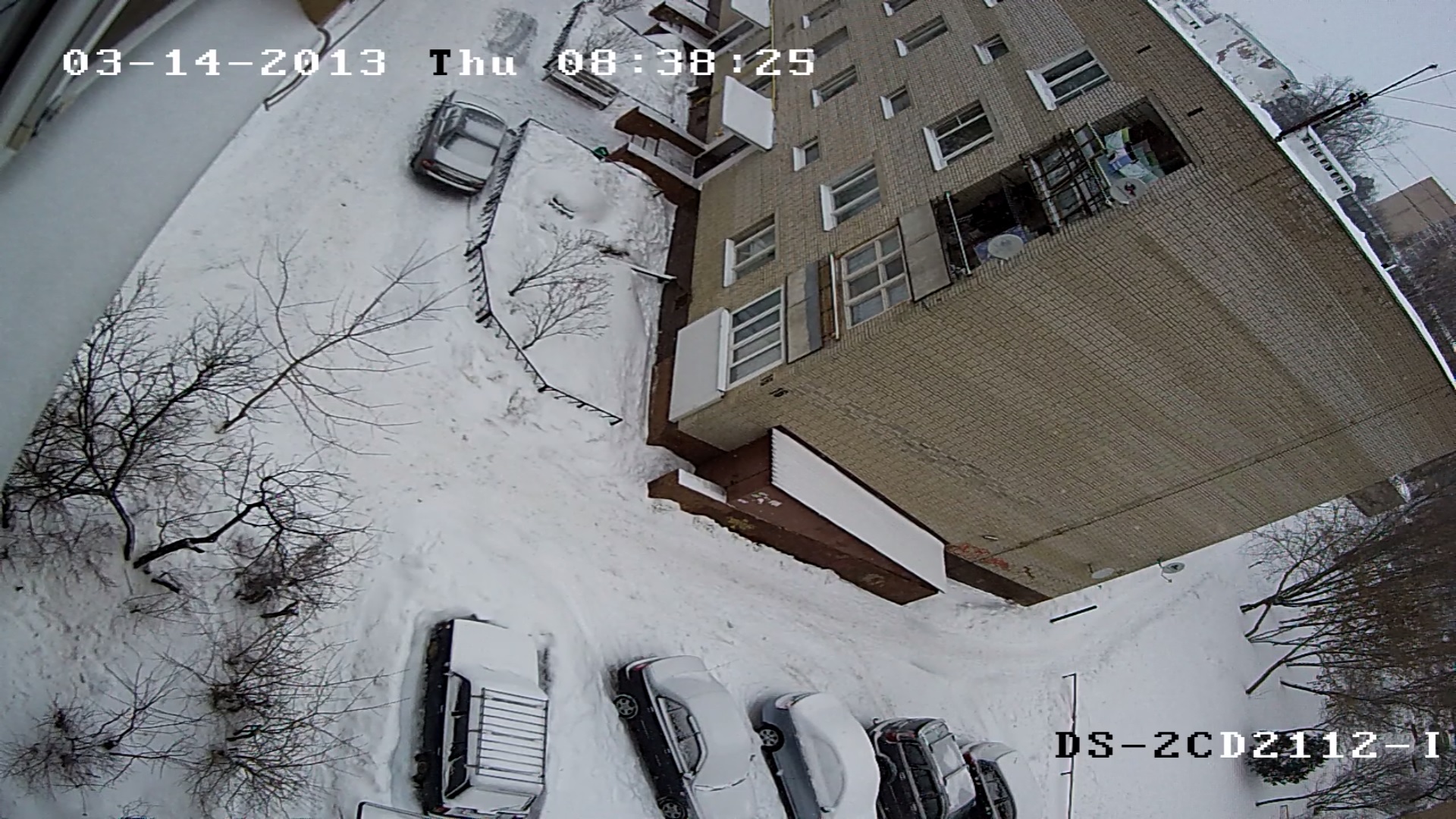

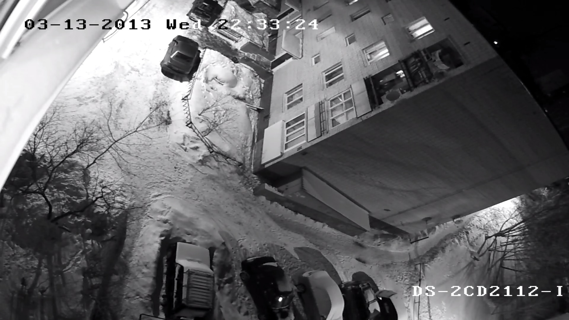

Вот смотрите. И еще скрин с новой камеры 2cd2112, в глаза бросается резкая картинка...настройки сверял с CD2012-i все одинаково но картинка на 2112 намного лучше...хотя менеджер на выставке говорил что меняется только исполнение теперь оно купальное.Купол большой и картинка не мылит, как например на j2000, если не одевать купол картинка четче, а с куполом мылит.Битрейт 4 мегабита,после 2-х увеличиваю и картинка не улучшается...просто фокус на картинке не равномерный слева четко справа нет.
