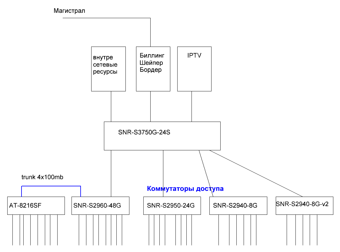

Покажите схему сети, на которой вы хотите реализовать мультикаст. Это поможет в поиске оптимального решения для вас.
Схема сети очень простая, звезда - оптика до дома, в центре SNR-S3750G-24, на доступе SNR-S2940, 2950, 2960. Источник мультикаста - сервер с getstream или astra. Пользователей около 200 в перспективе до 1000.
Сейчас сеть практически неуправляемая, статические серые адреса с НАТ. Есть блок PI /24.
Хочется сделать IPOE и раздавать белые адреса, подскажите что удобнее VLAN на коммутатор и DHCP с opt.82 или VLAN на пользователя DHCP по VLANу???
Терминировать VLANы планировал на SNR-S3750G-24.

По сети - мне кажется Вам будет проще и удобнее использовать схему VLAN на коммутатор доступа, раздавать клиентам IP-адреса по DHCP, также порекомендую использовать DHCP Snooping User Binding для предотвращения подмены IP клиентами.
По мультикасту - как вы писали, существует 2 варианта - спустить VLAN с мультикастом до доступа, и создать 2 VLAN'а для мультикаста (1 для источника и 1 для трафика в сторону абонентов). На мой взгляд, а также надеюсь многие коллеги со мной согласятся, гораздо интереснее и эффективнее будет использовать вариант с двумя вланами и PIM-SM между ними. Если использовать вариант 1, то весь мультикаст трафик будет сливаться на коммутаторы доступа, даже если на него нет подписчиков, что не есть хорошо.
