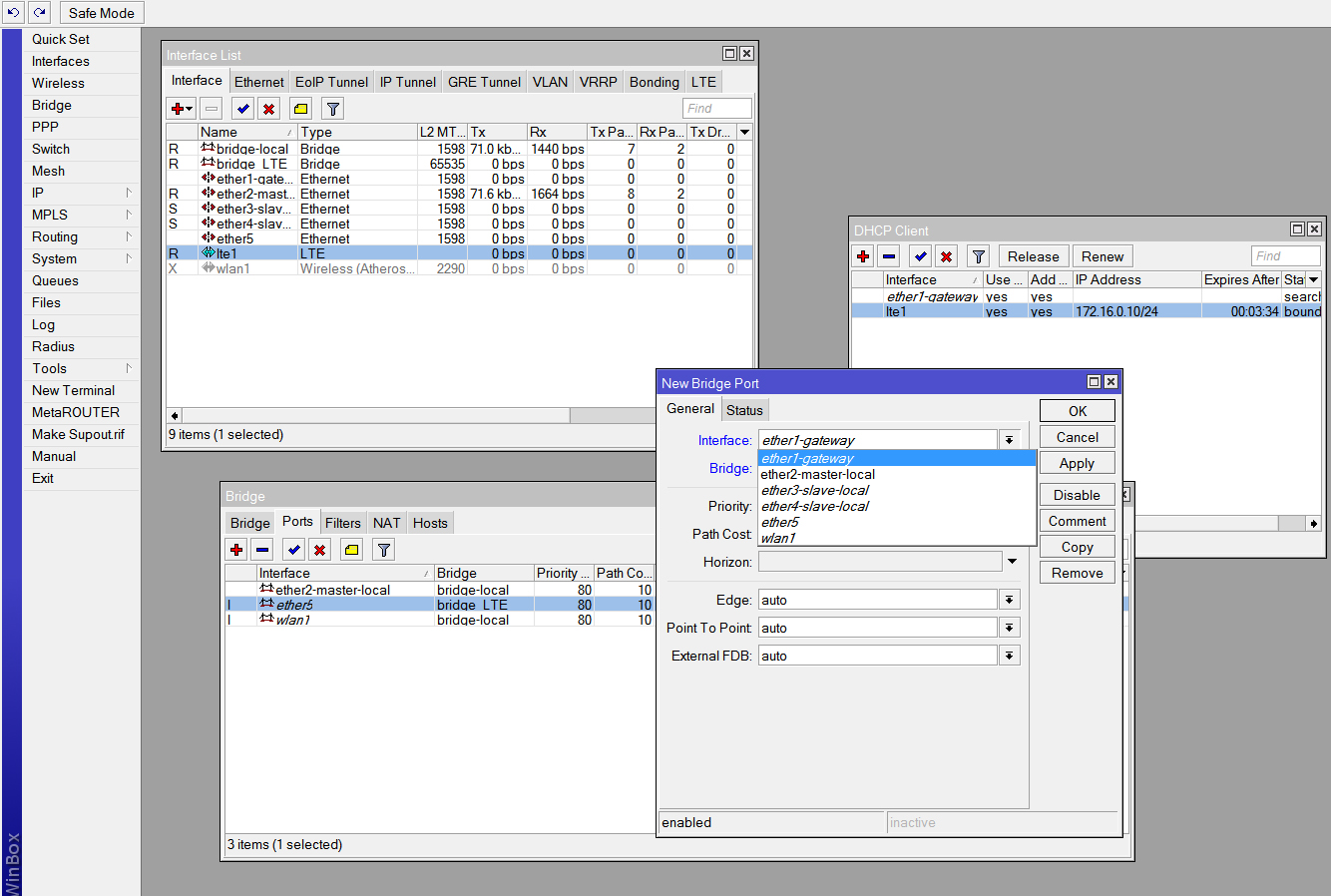

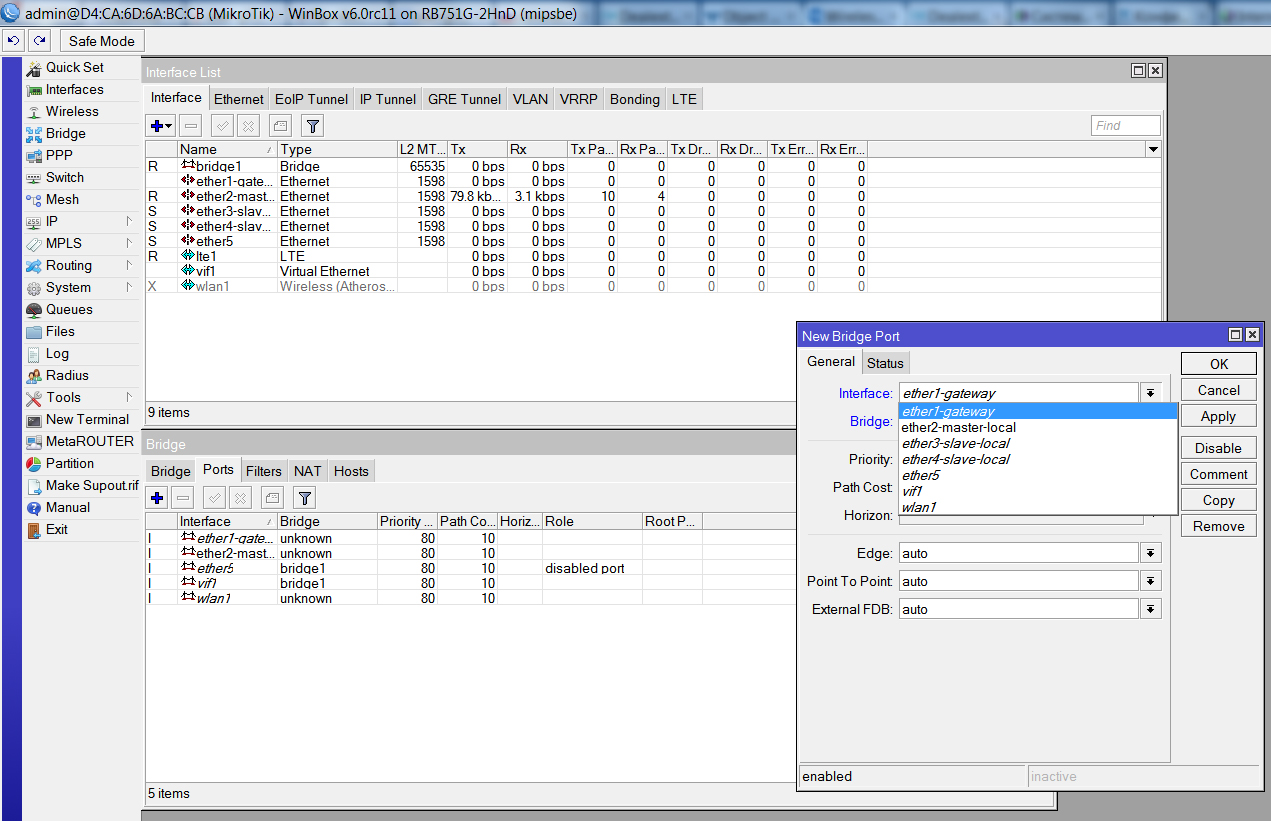

drbolt Posted March 11, 2013 Author Posted March 11, 2013 (edited) было 5.20, пробовал и на 5.24, сейчас поставил 6.0, везде не добавляется интерфейс в бридж, может чего не так делаю? скрин приложил Если не память не изменяет, у меня LTE-интерфейс без проблем добавлялся в бридж скрин есть возможность сделать? Edited March 11, 2013 by drbolt Вставить ник Quote
