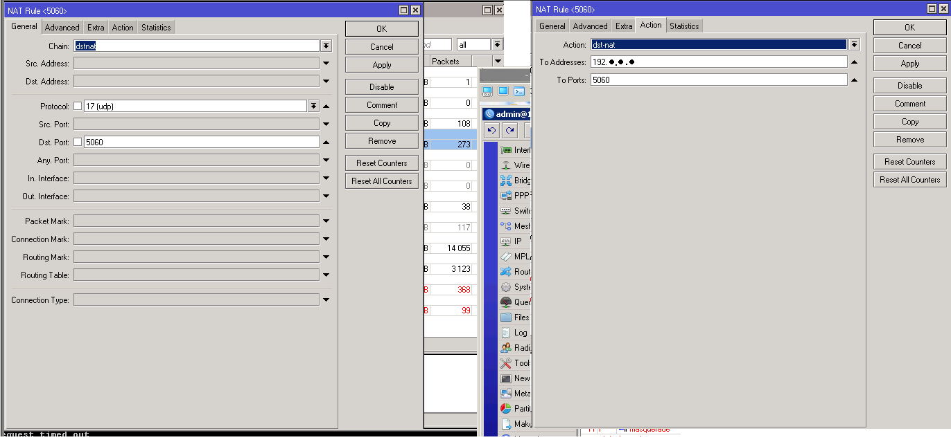

Diman_xxxx Posted March 24, 2013 Author Posted March 24, 2013 Обнаружил что при включенной строке NAT с пробросом одно порта 5060 по UDP - UDP Trace с локалки на 5060 не идет!!! С ВЫКЛюченной - все OK. С самого же микротика udp trace на 5060 уходит ОК. Правило на картинке, Подскажите пожалуйста как победить эту напасть :) ? Вставить ник Quote
