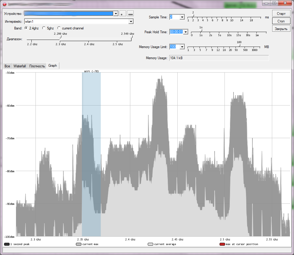

Yaten Posted March 6, 2013 Posted March 6, 2013 Что это может быть? Сектор смотрит в деревню, сразу за ней лес и гора. Позади в 20м 2шт АП на 2412 и 2437 и ещё пара линков в 2.3 Так же в 600м позади стоит вышка с кучей антенн сотовиков и ТВ. Интересует мнение - что же с таким афигенным уровнем на 2490 могло просветить сектор, сканером МТ (snooping) ничего не видно на этой частоте, т.е. это не wifi ubnt или mt месяца 3 назад такого не наблюдалось. Подумалось что LTE, но частота не подходит. Кто кроме сотовиков может пробить сектор с задней полусферы на -50 с расстояния 600м. С другого сектора, в 3км от этого, видно эту же частоту с уровнем -75 Вставить ник Quote
Saab95 Posted March 6, 2013 Posted March 6, 2013 А у вас антенна и кабели в порядке? Попробуйте измерить то же самое но с другой антенной, либо с другим микротиком с другой антенной. Бывает что один показывает чистый эфир, а другой помеху, потом оказывается это гармоники разыгрались. Вот скан в центре крупного города на крыше с кучей антенн, видите такие пики как пила по всему диапазону, если антенну с оборудованием снять и ходить по крыше, там такая светомузыка появляется. Полгода назад пиков не было, зато были такие же как и у вас ляпы на некоторых частотах. Оказалось что это привет от базы на соседней крыше, работающей совсем на других частотах, стоит выключить, все ляпы пропадают. Хотя бывало и MMDS помехи давало, как раз с телевизионных вышек на частотах выше 2480=) Вставить ник Quote

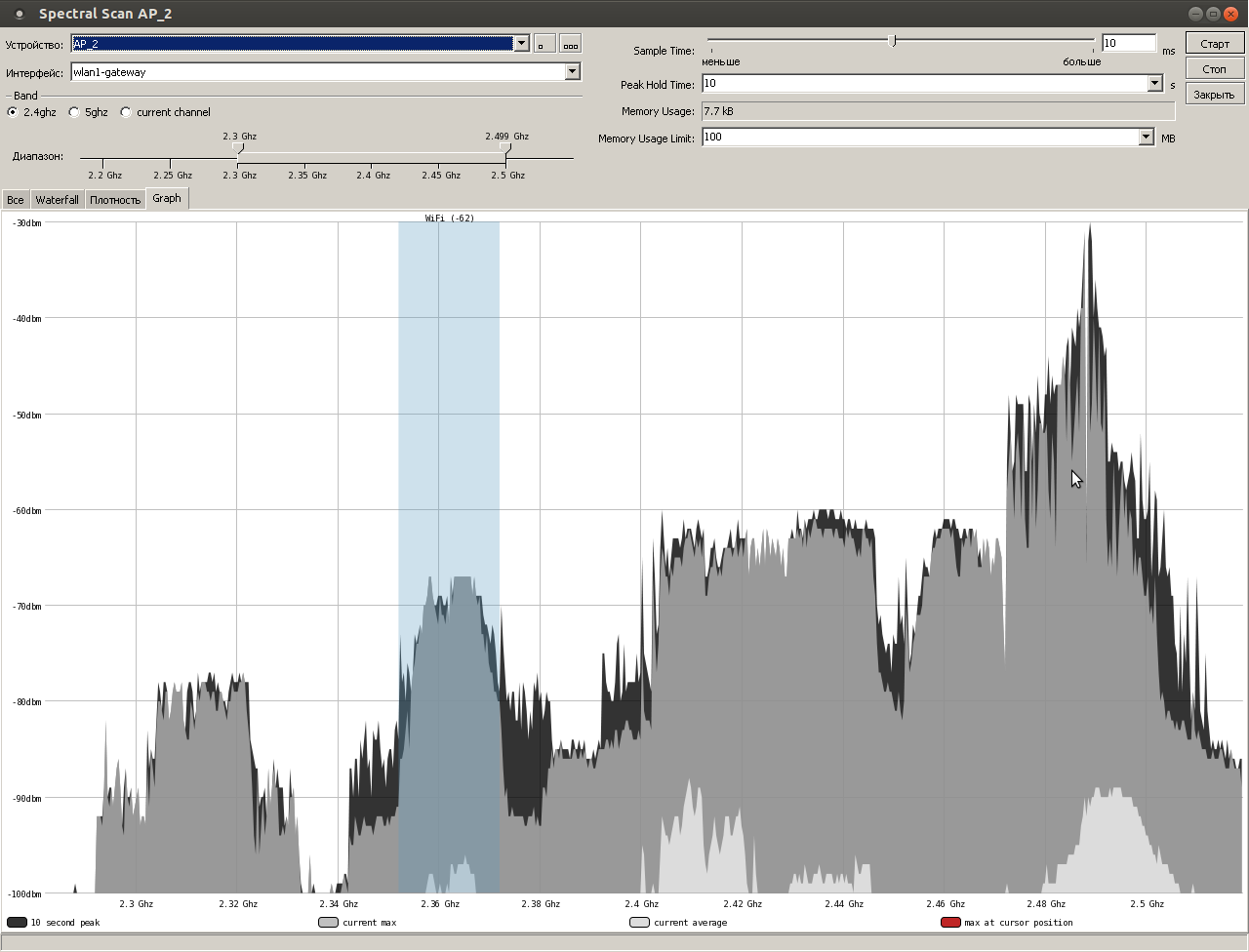

Yaten Posted March 6, 2013 Author Posted March 6, 2013 (edited) Вот не поверите, не поленился и собрал клиентский комплект и посмотрел вокруг. Помеха явно не от вышки - там все чисто. Помеха приходит со стороны деревни. Ни один мой передатчик на базе так не гадит - отключал все. Хоть блин клиентов по очереди вырубай. Завтра надо будет покататься с ноутом по деревне. Edited March 6, 2013 by Yaten Вставить ник Quote
Yaten Posted March 6, 2013 Author Posted March 6, 2013 поляризация помехи вертикальная Вставить ник Quote

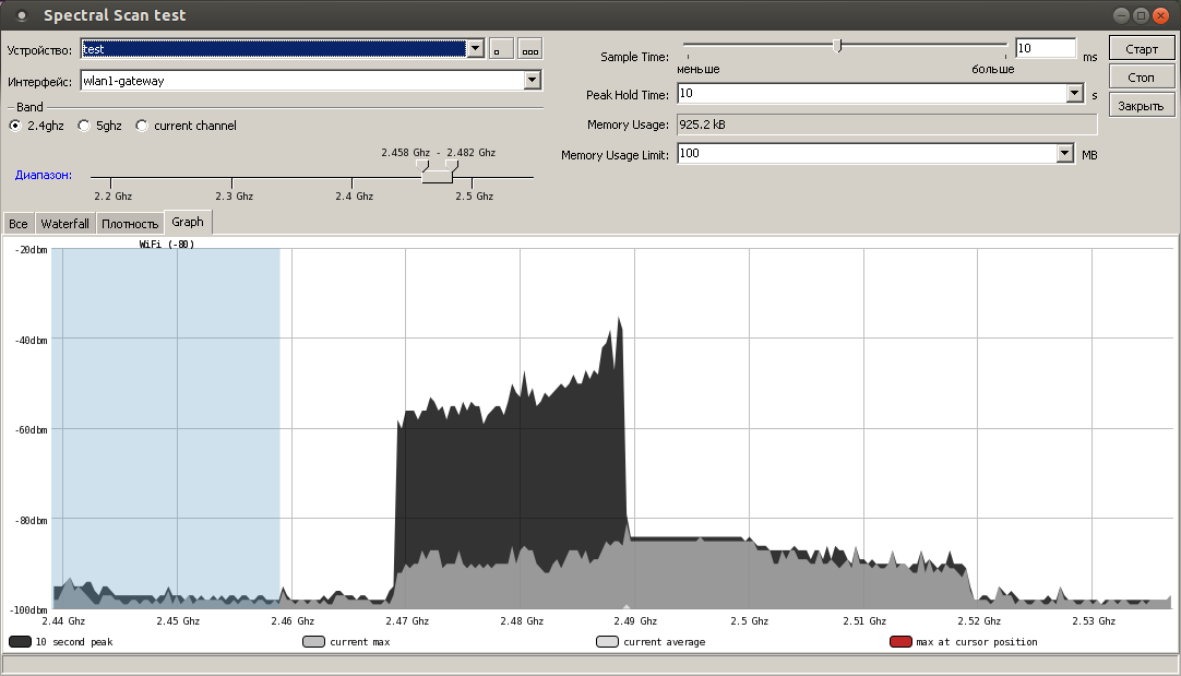

Yaten Posted March 6, 2013 Author Posted March 6, 2013 Более детальная картинка основная гармоника в диапазоне 2.47-2.49, но чует мой нос, что 2.49-2.52 тоже неспроста завышен. Та же железка фонит Полгода назад пиков не было Кстати красивые такие пики, через равные интервалы... Хотя бывало и MMDS помехи давало, как раз с телевизионных вышек на частотах выше 2480=) MMDS у нас не живет Вставить ник Quote

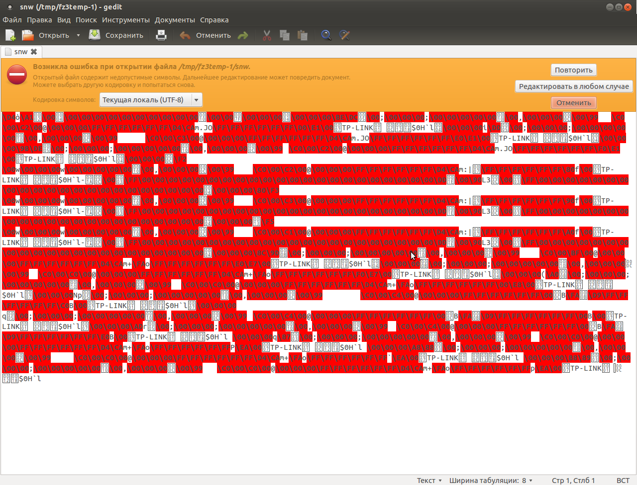

Yaten Posted March 6, 2013 Author Posted March 6, 2013 Вот что я увидел, если это вообще то. Ничего похожего на ip или mac я не увидел файлик форум не даёт грузить. а может я не так сниферю.... на интерфейсе есть кнопка sniff... Вставить ник Quote

Saab95 Posted March 7, 2013 Posted March 7, 2013 Вот что я увидел, если это вообще то. Ничего похожего на ip или mac я не увидел файлик форум не даёт грузить. а может я не так сниферю.... на интерфейсе есть кнопка sniff... Что-то я не понял фишки=) там в старых прошивках в меню была кнопка прямого просмотра пакетов, а в новых она куда-то пропала и можно только сохранить в файл. В ней надо поймать маки устройств, а потом через гугль посмотреть какой производитель их использует, если конечно помеха идет на базе wi-fi, другое оборудование там не будет отображено. Вставить ник Quote
dsk Posted March 7, 2013 Posted March 7, 2013 Файл надо сохранять, потом анализировать wireshark-ом Вставить ник Quote
