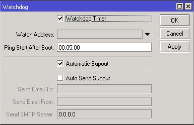

уважаемые гуру, может кто объяснит проблему..

микротик с постоянной регулярностью в 10-20 минут уходит в ребут, причем сначала на него пропадает доступ со всего.. 22,23,80.
уходя в ребут пишет про вачдог..
но если его вырубить, то когда пропадет доступ на него, его можно будет только восстановить передергиванием питания.
сегодня заменили микротик на новый такой же модели, проблема осталась.

Попробуйте в Watch Adsress указать IP. можете своего же наноса или один из провайдерских которые всегда доступны и не меняются.

Отключите watchdog и сотрите ip адрес в нём, если стоит.

соответствено если вачдог включен, то через 5 минут такого "зависона" он его отправляет в ребут и апосля на него опять появляется доступ минут на 10-20
но, если вачдог отрубить, то в ребут он уходить уже не будет после зависания, будет продолжать работать, переваривать трафик, только пускать на себя не будет, пока питание не дернешь.
