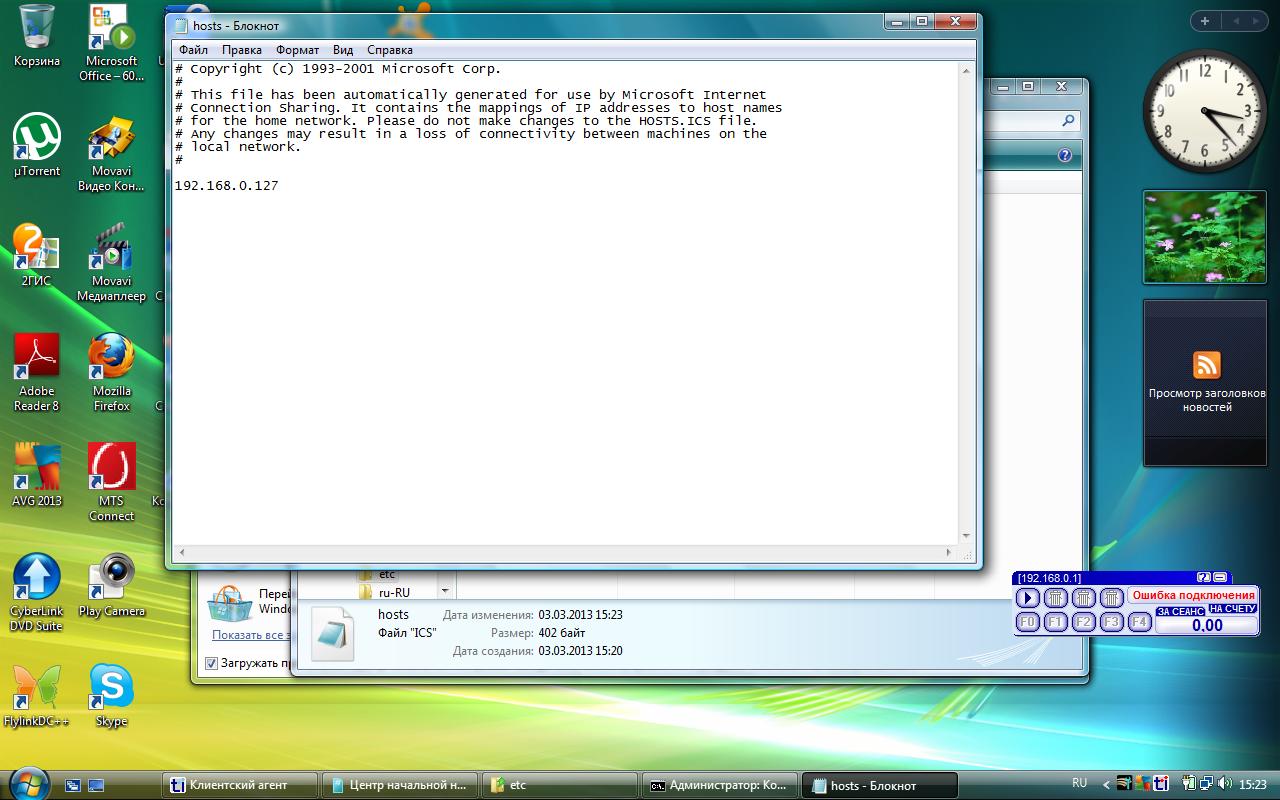

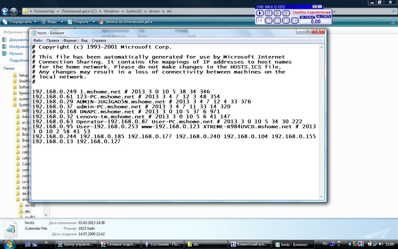

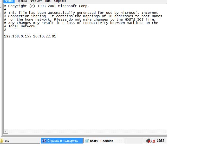

Bulbah Posted March 3, 2013 Posted March 3, 2013 Уважаемые господа, помогите разобраться с ситуацией. Введение: ТИ- локальная сеть- адреса статические. Пол года назад случайно заметили что если на сетевой карте поставить автоматическое определение адреса, то на сетевой карте присваивались адреса нашей локальной сети, но шлюзом и сервером выступал ноутбук одних клиентов, находящих за точкой доступа. На тот период как бы не придали этому значения и потом забыли. Тут появился у клиентов массовый интерес к покупке роутеров. Все было ничего, но однажды стали поступать звонки, что не открываются сайты за роутерами, только поисковики и что-то из социальных сетей. Лечилось пропиской на сетевой альтернативного DNS 8.8.8.8 или в самом роутере. Одновременно стали переходить по тихому на другой биллинг на IPOE. И вот тут вырисовывается давно забытый очередной случай. Скажем клиенты, что были подключены вчера на утро звонят, что не могут выйти в инет, страница открывается пустой. По приходу к клиенту обнаруживаем, что на карте присвоен адрес существующей сети, но шлюзом и сервером выступает знакомый бук. Прилетаем к клиенту, тот спит, бук естественно включен в сеть. Начинаем ковырятся и находим 2 файла host. Первый как положено, по после локального 127.0.0.1 еще присутствует адрес вида : : 1, а вот во втором такая запись. Удаляем, перегружаем, смотрим. Ставим на сетевой присвоить автоматически, переключаем на другой биллинг, адрес присвоился инет есть. Смотрим опять этот файл. Обана, в дополнение прописывается уже другой адрес. Ставлю утилиту, что доктор прописал, при запуске бук весь замыргал, пришлось отключить.Повторно несколько раз включить не увенчались успехом, он просто сам сразу же отключался. Побеседовав с клиентом,минут через 5 вновь попытался включить. Тут пошли какие-то не понятные загрузки, минут 5 шуршало. надоело дожидаться, решил забрать бук на исследование. Полдня возил его в машине, вечером включили, а он скатина как ни в чем не бывало запустился. Заходим опять в этот файл, надпись присутствует, а вот адресов нет. Запустили повторно доктора. При сканировании нашел пока 2 вируса, оставили шуршать дальше, результат будем смотреть завтра.И что самое интересное, многие клиенты с этой 0 подсети не могли авторизовываться на ТИ, пинг просто не проходил до сервера, любой другой адрес без проблем. При этом клиенты что за роутером работают, стоит к кабелю подключится на прямую все пропадает. Пришлось в спешном порядке клиентам рекомендовать менять шлюз и сервер на 3 подсеть. Вот так пока вышли из ситуации. Подскажите, каким образом данный бук, стоит на нем Виста, назначал себя сервером и шлюзом. Эти клиенты в компе не продвинутые. Вставить ник Quote

Bulbah Posted March 4, 2013 Author Posted March 4, 2013 Ужос. Наймите за пиво человека настроить сеть. Видимо за пиво и настроена. Вы даёте пользователям светит дхцп? И даже ходить в социальные сети и не защищаем их от вирусов. Конструктивные решения есть? Что это за файл? Вставить ник Quote
pppoetest Posted March 4, 2013 Posted March 4, 2013 (edited) "Конструктивные решения"? Либо каждого пользователя в отдельный влан, либо управляемый коммутатор с дропами серваков дхцп и нетбиоса от абонов, настройка dhcp_snoop + impb + ip source guard + dynamic arp inspection. Что это за файл? Какая в пень разница, даже в усмерть засранный вирусней абон никак не должен делать то, что творится у вас в сетке. Edited March 4, 2013 by pppoetest Вставить ник Quote

martin74 Posted March 4, 2013 Posted March 4, 2013 отключите на ноутбуке расшаренный доступ к подключению... И наступит счастье. Ненадолго. Вставить ник Quote
