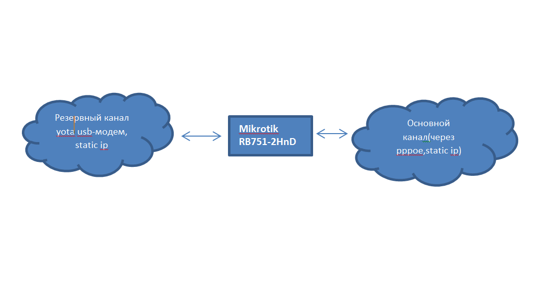

Предыстория. Имеется маршрутизатор Mikrotik RB751-2HnD (точка доступа №3)в него подключен для резервного канала usb модем yota и основной канал который использует pppoe.post-68297-051648600 1362312593_thumb.png

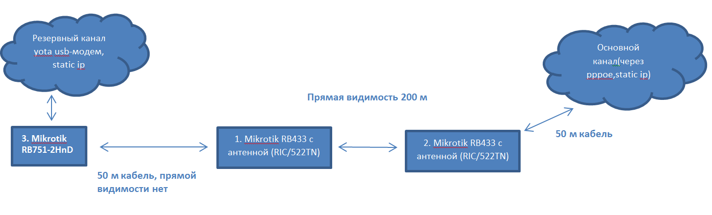

Провод с основным каналом нам порвали и теперь к этому провайдеру можно подключиться с другой точки подключения расстояние до нее около 200 м.
Имеются еще 2 точки доступа Mikrotik RB433 с антенной (RIC/522TN)(точки доступа №1 и №2). post-68297-058424700 1362312617_thumb.png
Вопрос следующий: 1. Возможно ли настроить точки доступа №1 и №2 в режиме прозрачного моста а на точке доступа №3 поднимать pppoe для соединения с основным провайдером?
2. Или лучше настроить точку доступа №2 (чтобы pppoe соединение подымалось на ней), точка доступа №1 будет в качестве клиента подключаться к №2.
И вообще как правильней поступить в таком случае? Заранее спасибо!
Прокиньте порт с ппое в влан и до основного маршрутизатора. Там останется только перенести настройки с порта на влан порт и радоваться жизни.
Спасибо за ответ! Правильно ли я понял нужно будет настроить между точками доступа №1 и №2 wifi bridge и порт ethernet1 на точке доступа №2 прокинуть в vlan на точку доступа №3 и уже на №3 подымать pppoe до провайдера?
У вас все точки между собой по IP доступны?
Создайте на точке, где есть канал провайдера EoIP туннель до вашего сервера, этот туннель сбриджуйте с сетевым адаптером. На сервере создайте EoIP туннель и на нем настройте PPPoE_Client. В итоге не нужно никаких вланов.
Спасибо за рекомендацию! Вот я как раз в раздумьях как настраивать. По ip доступны будут все точки!
Ну так и делайте туннель, на каждой стороне создаете, указываете адреса противоположных устройств, между которыми делаете канал, указываете одинаковый Tunnel ID и все.
