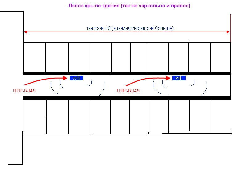

покажите план здания будет чуть проще
Так как в гостиннице бывают коференции, качество сигнала должно быть до 95% в номерах.
Понравился ответ от Saab95 то, что точки доступа сами распределят сигнал, действительно ли это возможно?
На каждом этаже по 4 роутера LinkSys/TP-Link сейчас (левое и правое крыло) это примерно 40 роутеров, но не везде их по 4, на некоторых этажах по 2 на каждое крыло здания. Хватит ли частотного диапазона у Mikrotik'а?
Биллинга нет, все в общем доступе, из за этого кстати 100% проседает канал (клиенты открывают список доступных сетей и наугад жмут что понравится) на данный момент так обстоят дела.
По теме, не важно сколько будет стоить оборудование, нужно решение для факта 95% работы WiFi внутри помещений, а то кажется, что как токовых решений нет..
Вот очень грубый пример (на изображении комнат/номеров больше, с маштабом не получилось):

Если к каждой точке доступа есть возможность подвести UTP то это просто шикарно.
Если Mikrotik не чужд то это ещё лучше.
Идея в следующем. Все точки доступа должны иметь одинаковый SSID и не столь суть важно какой из вендоров больше понравится. Терминироваться все точки доступа должны на микротике, который будет выступать в качестве маршрутизатора. (На нём, кстати, для такой WiFi сети можно функционал hotspot-а задействовать. Но не в этом суть)
Прописав всем точкам доступа одинаковый SSID, и затерминировав их на одном маршрутизаторе, появляется возможность организовать у себя такой маленький роуминг. Т.е. клиент цепляется к точке доступа с лучшим сигналом, получает по DHCP все свои настройки и начинает работать. Когда по тем или иным причинам связь с точкой доступа к которой он подключен обрывается (начиная с банального отсутствия сигнала и заканчивая принудительной дерегистрацией) то клиент тут-же, практически мгновенно, переключается на другую доступную точку доступа.
В результате тестирования сети с тремя точками доступа (одна из которых встроенна в Mikrotik 751G) такая сеть показала достаточную живучесть. Клиент принудительно цеплялся к точке доступа, получал сетевые параметры, пускался пинг на какой-либо ресурс (google.com), затем точка доступа тупо выключалась... - клиент практически мгновенно переключался на другую точку доступа, при этом не теряя своих сетевых настроек и, как результат, ни один пинг не был потерян.
Другой вариант, который тут выше предлагали, это построение MESH. Но те мотороловские железячки, что попадались в мне в руки требовали отдельного контроллера, покупка которого, как для гостиницы, вряд ли может быть оправдана.
