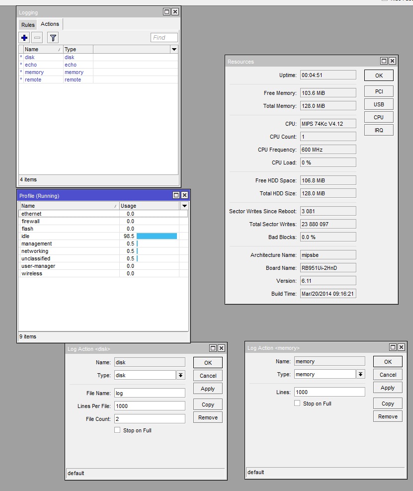

Стоит домашний 951Ui, на нем 6.11, на днях заметил что дико фигачит сектора. Глюк? На данном роутере небольшая база UserManager
Edited by xphoenix

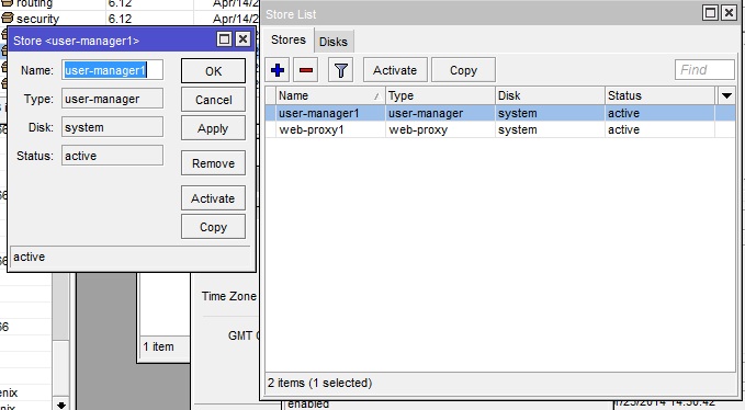

6.12 - нормально, 119 врайтов после бута, аптайм несколько суток. Конфиг: нат+фаера немного + юпнп, дхцп клент, нтп клиент, дхцп сервер, всё остальное выключено.
это точно из-за UM, если его выключить в packages, то все становится норм.
UM создает свой store на диске memory, вопрос: если воткнут usb флешку и сделать из нее доп диск, можно ли будет указать для UM store disk usb? (оно сейчас не активно)
