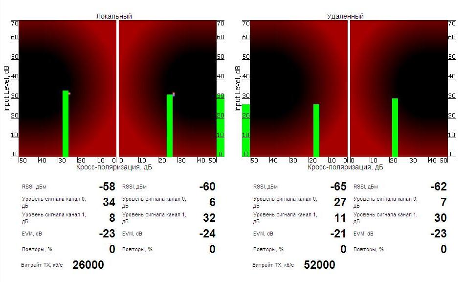

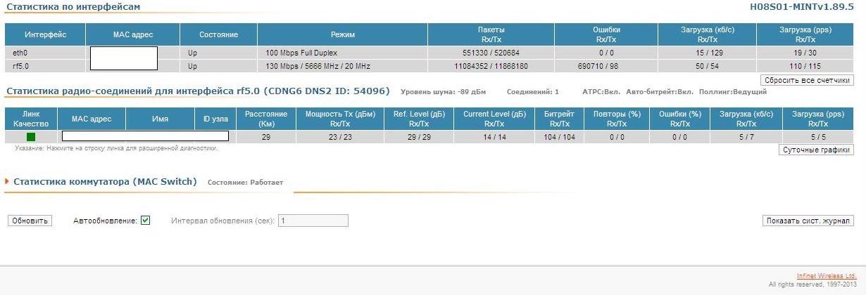

alex2750 Posted February 28, 2013 Posted February 28, 2013 Если кому интересно, на принте линк 29км. Оборудование SkyMAN R5000-Mmxt/5.300.2x200.2x28 Именно в такие моменты пробирает гордость за отечественного разработчика. ps ошибки по rf были связаны с помехой, которую устранили Вставить ник Quote
