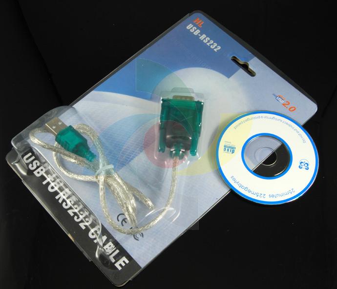

a-zazell Posted February 22, 2013 Posted February 22, 2013 (edited) Решение моего случая описано здесь. Исходная проблема Здравствуйте, у кого-нибудь работает адаптер USB-RS232 под Windows 7 64 bit? HL-340 никак не хочет работать, Отказ по окончании установки драйвера, и ругается так: Управление драйверами завершило процесс установки драйвера FileRepository\ch341ser.inf_amd64_neutral_944339e5c40d7f34\ch341ser.inf для экземпляра устройства с ИД USB\VID_1A86&PID_7523\5&2C8C4DA5&0&3 со следующим состоянием: 0xe0000217. Чудо в аттаче. На Win7 32 bit без проблем, как и на XP. Edited February 25, 2013 by a-zazell Вставить ник Quote
