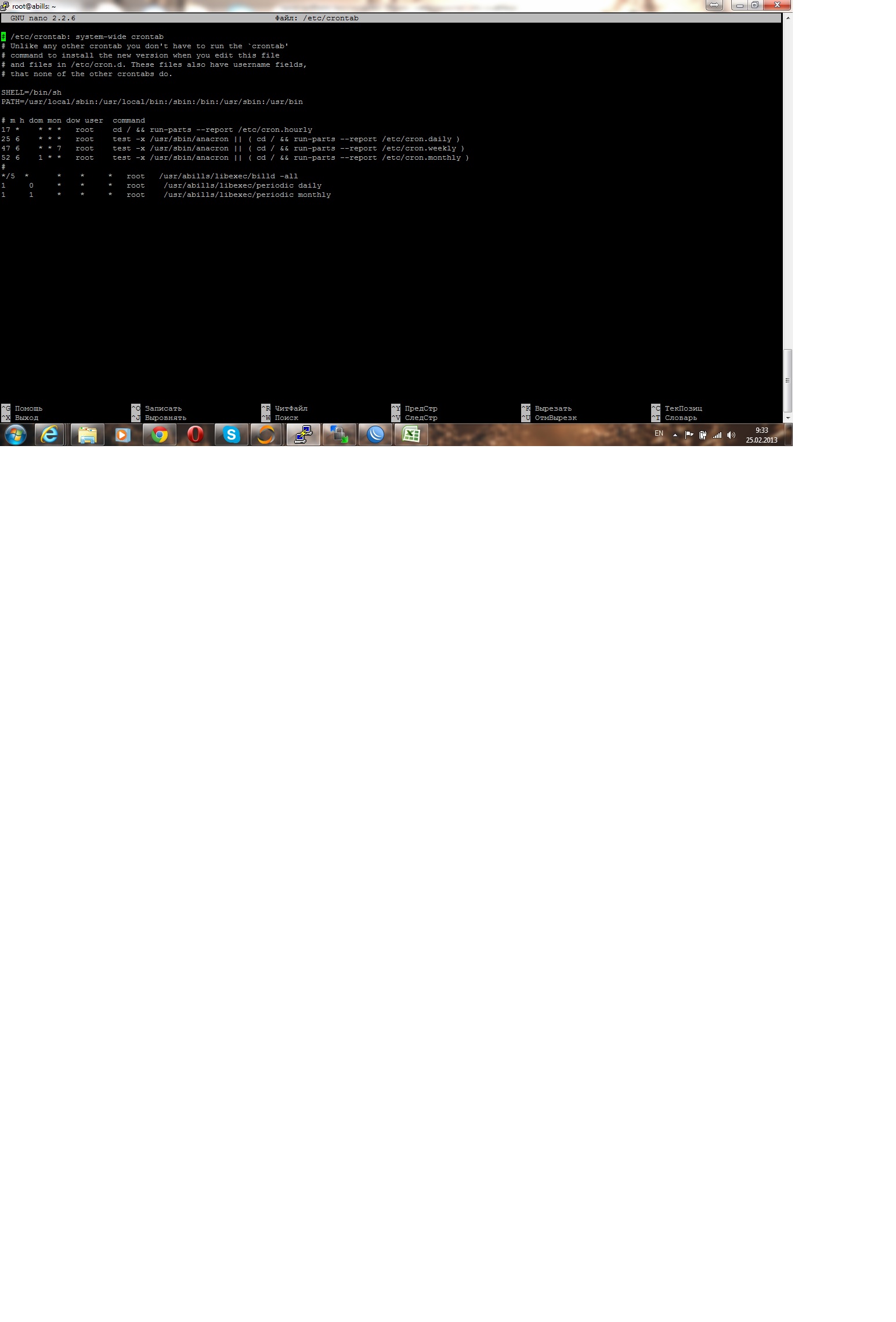

alex006 Posted February 25, 2013 Author Posted February 25, 2013 А как побороть что не сбрасывается сесия при достижении отрицательного баланса? Вставить ник Quote
roma33rus Posted February 25, 2013 Posted February 25, 2013 А как побороть что не сбрасывается сесия при достижении отрицательного баланса? вот эту команду в крон на каждые 5 минут /usr/abills/libexec/billd -all Вставить ник Quote
alex006 Posted February 25, 2013 Author Posted February 25, 2013 А как побороть что не сбрасывается сесия при достижении отрицательного баланса? вот эту команду в крон на каждые 5 минут /usr/abills/libexec/billd -all так она там и стоит вот в чем дело то.... Вставить ник Quote
roma33rus Posted February 25, 2013 Posted February 25, 2013 А как побороть что не сбрасывается сесия при достижении отрицательного баланса? вот эту команду в крон на каждые 5 минут /usr/abills/libexec/billd -all так она там и стоит вот в чем дело то.... хм. попробуйте запустите эту команду вручную в дебаг режиме Вставить ник Quote

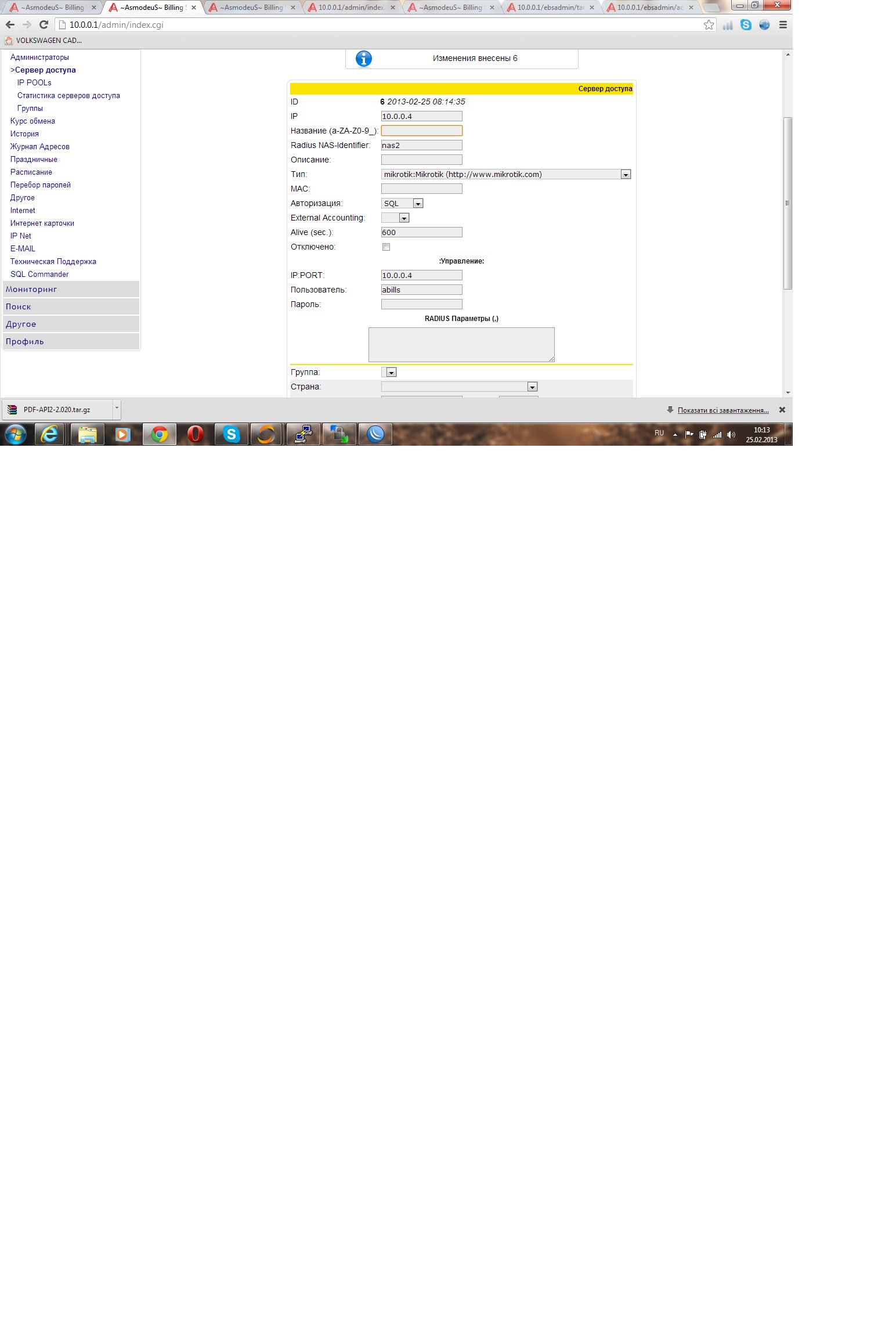

alex006 Posted February 25, 2013 Author Posted February 25, 2013 root@abills:~# /usr/abills/libexec/billd debug=5 Use of uninitialized value $mng_port in concatenation (.) or string at /usr/abills/libexec/..//Abills/nas.pl line 436. 2013-02-25 09:59:19 LOG_WARNING: HANGUP [art] NAS: 6 (10.0.0.4) DEPOSIT: -5.428400 CREDIT: 0.00 SESSION_SUM: 0.000000 SESSION_ID: 818008b0 Status: 1 Вставить ник Quote
roma33rus Posted February 25, 2013 Posted February 25, 2013 root@abills:~# /usr/abills/libexec/billd debug=5 Use of uninitialized value $mng_port in concatenation (.) or string at /usr/abills/libexec/..//Abills/nas.pl line 436. 2013-02-25 09:59:19 LOG_WARNING: HANGUP [art] NAS: 6 (10.0.0.4) DEPOSIT: -5.428400 CREDIT: 0.00 SESSION_SUM: 0.000000 SESSION_ID: 818008b0 Status: 1 Гляньте настройки НАСА в системе. А именно Секцию управление строчку IP:PORT Вставить ник Quote
alex006 Posted February 25, 2013 Author Posted February 25, 2013 root@abills:~# /usr/abills/libexec/billd debug=5 Use of uninitialized value $mng_port in concatenation (.) or string at /usr/abills/libexec/..//Abills/nas.pl line 436. 2013-02-25 09:59:19 LOG_WARNING: HANGUP [art] NAS: 6 (10.0.0.4) DEPOSIT: -5.428400 CREDIT: 0.00 SESSION_SUM: 0.000000 SESSION_ID: 818008b0 Status: 1 Гляньте настройки НАСА в системе. А именно Секцию управление строчку IP:PORT Вставить ник Quote
roma33rus Posted February 25, 2013 Posted February 25, 2013 root@abills:~# /usr/abills/libexec/billd debug=5 Use of uninitialized value $mng_port in concatenation (.) or string at /usr/abills/libexec/..//Abills/nas.pl line 436. 2013-02-25 09:59:19 LOG_WARNING: HANGUP [art] NAS: 6 (10.0.0.4) DEPOSIT: -5.428400 CREDIT: 0.00 SESSION_SUM: 0.000000 SESSION_ID: 818008b0 Status: 1 Гляньте настройки НАСА в системе. А именно Секцию управление строчку IP:PORT попробуйте убрать вообще ip адрес и имя пользователя оттуда. Вставить ник Quote
alex006 Posted February 25, 2013 Author Posted February 25, 2013 Не помогло все по старому. Вставить ник Quote
