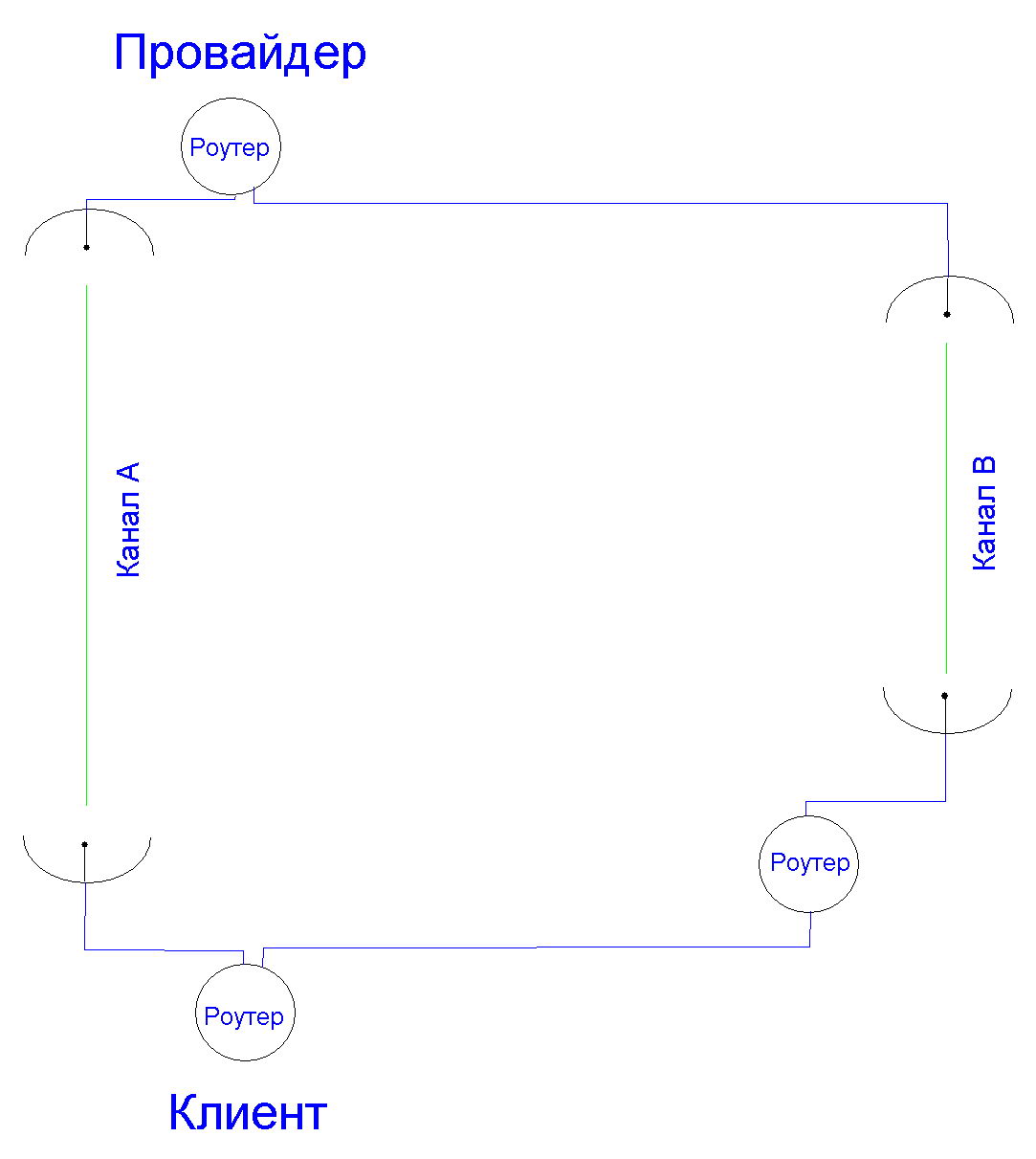

А как быть когда один внешний IP, один и тот же провайдер и соответственно IP gateway тот же? Два канала один проводной другой WiFi.
Пробовал как указал martini по основному ходит все нормально, только перекидываю на Wi-Fi происходит переключения на gateway=ether2 и все глохнет, так как настроить подскажите с одинаковым гетевей IP, еще нужно чтобы и IP адрес транслировался на два разных интерфейса (ether1, ether2).
Роутер который на схеме пропускает через себя трафик от нас (клиент) прозрачно.
Подскажите пожалуйста.
