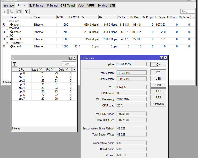

biox Posted February 16, 2013 Posted February 16, 2013 (edited) у нас на 2-х юнитовом борту 2 6 ядерных XEONa, сетевуха Intel с распараллеливанием потоков, Router OS 5.1. Сие жуёт сейчас до 700 мегабит в секунду при 75000 pps, при суммарной загрузке проца около 25%. NiTr0 толк появляется когда TX не одним потоком, а 3-мя параллельными одновременно, и каждый их потоков обрабатывается СВОИМ отдельным (ну или на пару ещё с чем) ядром проца. И само по себе оно не заработает, это треба настраивать в system/resources/irq Edited February 16, 2013 by biox Вставить ник Quote

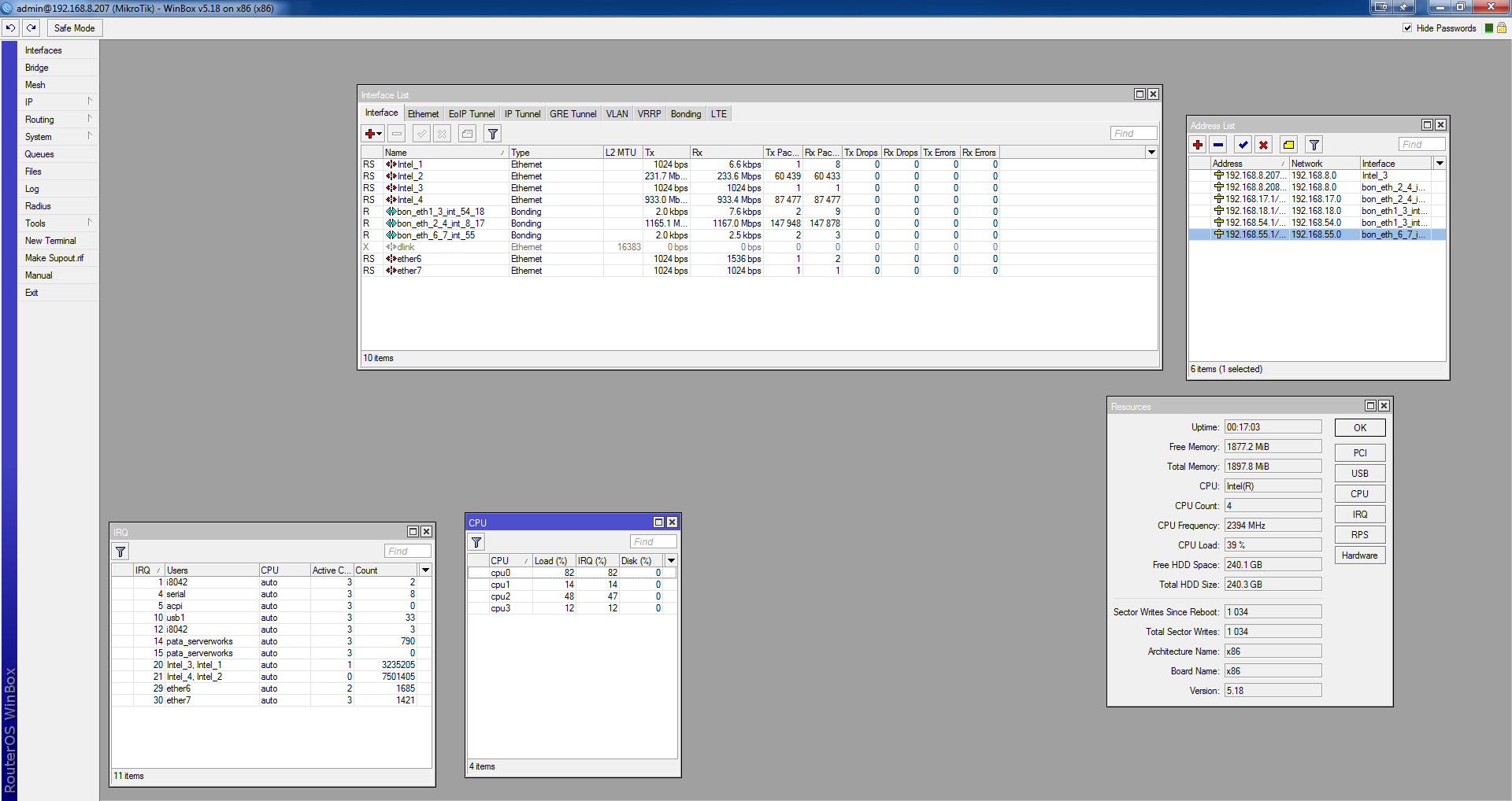

BETEPAH Posted February 16, 2013 Posted February 16, 2013 (edited) Менять сетевухи на многоочередные. Например 82574 82574 - толку у нее с отдельной тх очереди? 4 ядерник xeon и 3 сетевухи на 82574: Edited February 16, 2013 by BETEPAH Вставить ник Quote
NiTr0 Posted February 16, 2013 Posted February 16, 2013 у нас на 2-х юнитовом борту 2 6 ядерных XEONa, сетевуха Intel с распараллеливанием потоков, Router OS 5.1. Сие жуёт сейчас до 700 мегабит в секунду при 75000 pps, при суммарной загрузке проца около 25%. Что там крутится? Голый роутинг + немного ната + несложный файрвол - 70-80кппс пережевывал спокойно древний 2-головый атлон на forcedeth, причем - затыкался по прерываниям (нет на forcedeth нормальной модерации прерываний). NiTr0 толк появляется когда TX не одним потоком, а 3-мя параллельными одновременно, и каждый их потоков обрабатывается СВОИМ отдельным (ну или на пару ещё с чем) ядром проца. Я что-то пропустил, и i82574 отрастили несколько потоков уже? Вроде как только отделили RX/TX с неведомой целью друг от друга... 4 ядерник xeon и 3 сетевухи на 82574: И? Что на него навешано? Если голый роутинг - дофига однако нагрузка. Вставить ник Quote

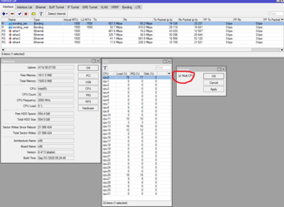

BETEPAH Posted February 23, 2013 Posted February 23, 2013 2 BETEPAH - к сожалению это почти полная загрузка ЦПУ у тебя ) у микрика болезнь с многоядерками, он считает заргузку ЦПУ не правильно, 35-50% загрузки у тебя будет равняться 100% загрузки, а учитывая что почти ничего у микрика не паралелится - вообще печалька. А при 2 FullView BGP - меня добивает поиск какого то маршрута на роутере )) - делаешь запрос и гадаешь : зависнет или нет ))) Насчёт 82574 я конечно погорячился, но обновив сервер другими сетевухами и включив HT, я не вижу особых перекосов по прерываниям и загрузке цп: Вставить ник Quote

BETEPAH Posted February 24, 2013 Posted February 24, 2013 Речь не о том. Вы утверждали, что тик не умеет параллелить нагрузку. Я показал, что умеет. А дропы - так они правилами файрволла генерятся. Вставить ник Quote

BETEPAH Posted February 26, 2013 Posted February 26, 2013 (edited) Не передёргивайте мои слова: Менять сетевухи на многоочередные. Например 82574 А позже я сказал, что погорячился, лет пять назад бордер собирал, уже подзабыл на сколько очередные сетевухи в нём стоят, я был уверен, что у них по две очереди на rx и tx. Оказалось, что по одной. Но несмотря на это, тик уже параллелил нагрузку. Вот счас как раз поставил 82576, параллелность стала ещё параллельнее. Edited February 26, 2013 by BETEPAH Вставить ник Quote
