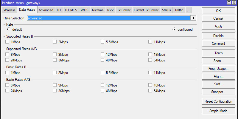

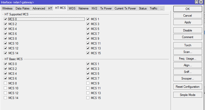

Соколов Posted February 13, 2013 Posted February 13, 2013 Привет. К Mikrotik 751u-2hnd прекрасно подключаются и работают клиенты в режимах 802.11 b/g/n. Для того, чтобы не подключались клиенты в режиме B выбираю advanced mode, Data Rates configured. Оставляю настройки по умолчанию (все галки supported rates, и первые в basic rates), Apply. Остаются клиенты в режиме 802.11 N, остальные подключиться не могут. Убираю все галки в HT MCS и подключаются все в режимах B и G. Ставлю галки HT MCS обратно и отвалюваются и не могут подключиться все, кроме N- клиентов. Что не так, куда глядеть? P.S. - все остальные настройки по умолчанию (reset configuration), прошивки v6.0rc6 и 5,16. Вставить ник Quote

Соколов Posted February 13, 2013 Author Posted February 13, 2013 Так и пробую. Но на деле клиенты в G подключиться не могут, только в N.Как только убираю галки в меню HT MCS - подключаются уже все, но в G. Про это уже писал. А если rates поменять с cofigured на default то подключаются все в своих стандартах, b g n соответственно. Вставить ник Quote

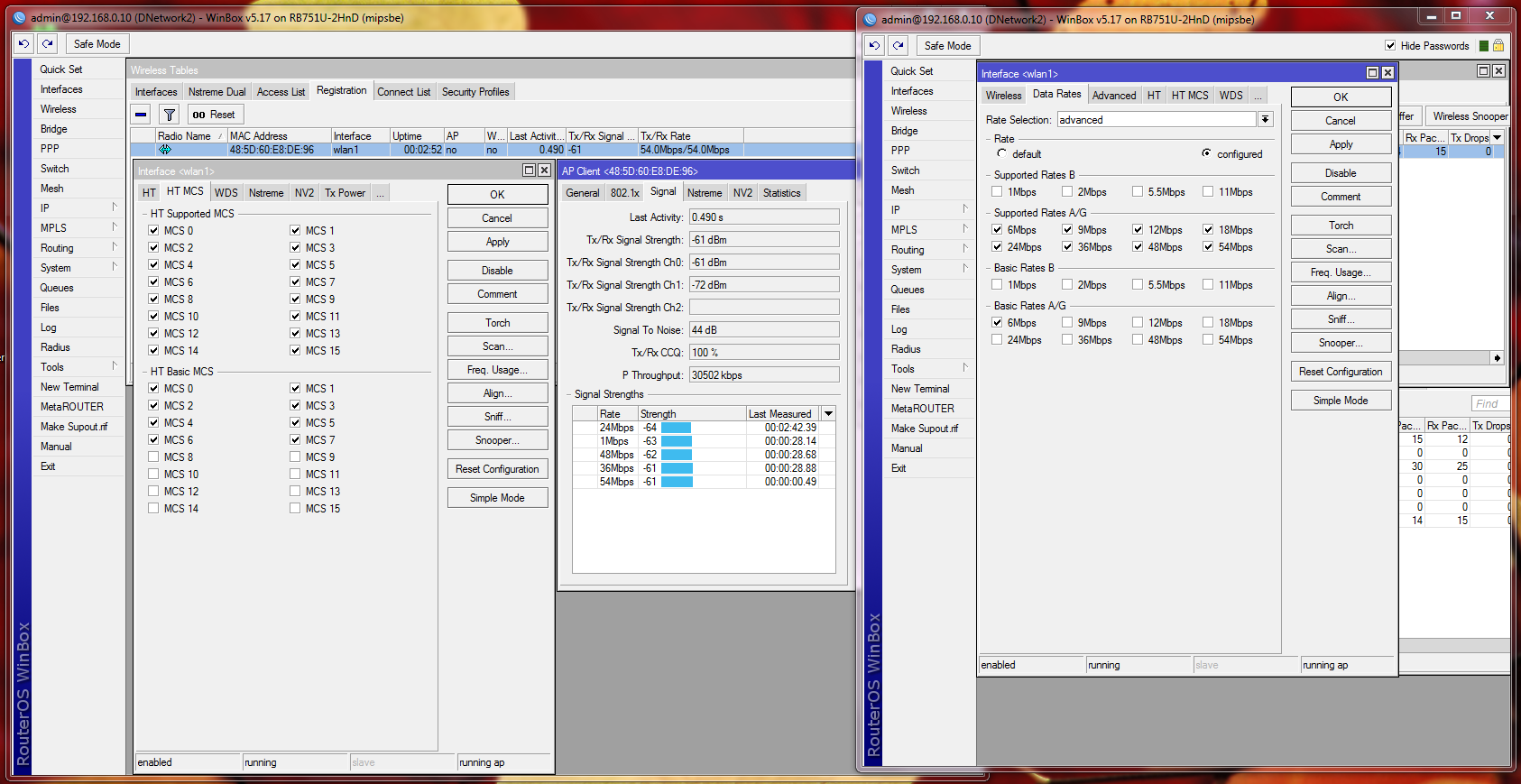

Соколов Posted February 19, 2013 Author Posted February 19, 2013 Странно. Мой домашний роутер при аналогичной настройке и G и N клиентов пускает. Не затруднит ли Вас выложить скриншот с вкладками rate configured и HT MCS с галками, и с подключеным компом в режиме g на одном экране Вставить ник Quote

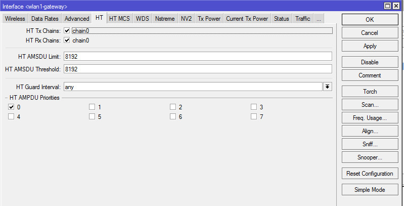

Saab95 Posted February 19, 2013 Posted February 19, 2013 Странно. Мой домашний роутер при аналогичной настройке и G и N клиентов пускает. Не затруднит ли Вас выложить скриншот с вкладками rate configured и HT MCS с галками, и с подключеным компом в режиме g на одном экране Вот и HT и обычные. В 2-х окошках один и тот же роутер. Тут проблема в том, что бывают глючные адаптеры или драйвера на ноутбуках и смартфонах и они из-за этого имеют проблемы с подключением. Если есть другие устройства попробуйте как они соединяются. Вот и представленный тут ноутбук отдает в обратку данные на скорости 1М, что не правильно. Посмотрите настройки своего адаптера. Вставить ник Quote
Соколов Posted February 20, 2013 Author Posted February 20, 2013 Вижу спасибо, но в том-то и проблема, что не домашний компьютер не подключается, а все в режиме g в реальной сети. Вставить ник Quote

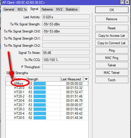

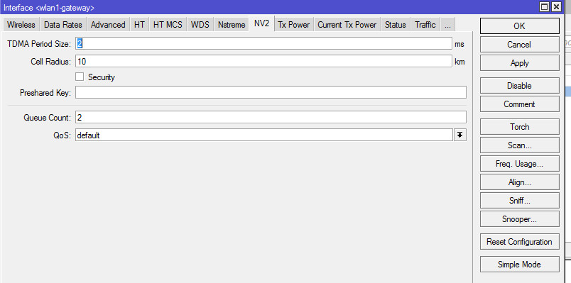

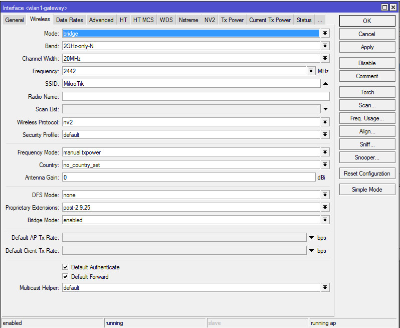

vitalle Posted February 26, 2013 Posted February 26, 2013 Чтоб не создавать новую тему напишу здесь: Нужна помощь в настройке МТ. База работает в 2,4Ггц R52Hn режим Only N, протокол NV2, клиенты RB711-2Hn. Почему-то в свойствах уровня сигнала появляется 6мбит, если отключено A/B/G на базе и клиентах??? Как убрать??? Скрины прилагаю тестовых микротиков на столе в комнате, на базе то самое. Пинги 7-10мс, скорость клиента до базы 37-45мбит UDP. CCQ у всех 98-100%. Вставить ник Quote
Saab95 Posted February 26, 2013 Posted February 26, 2013 В NV2 служебный трафик всегда передается на самой низкой канальной скорости. В режиме B протокол NV2 не работает. Поэтому такая картина не является проблемой. Вставить ник Quote
